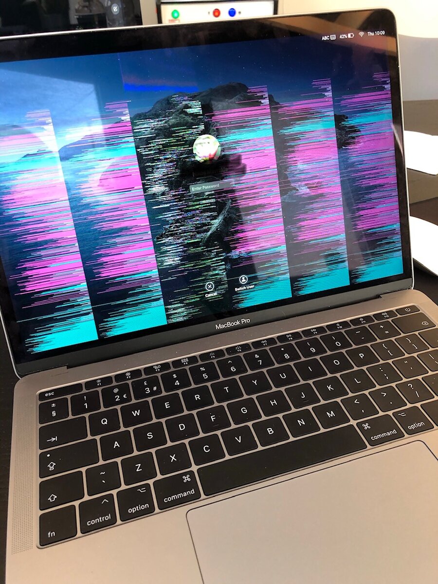

polaki Δημοσ. 29 Οκτωβρίου 2020 Δημοσ. 29 Οκτωβρίου 2020 Ξαφνικά χωρίς να του κάνω κάτι (χωρίς κάποιο χτύπημα δηλαδή ή απότομη κίνηση) η οθόνη του macbook pro 2017 την έχει ακούσει όταν υπάρχει χρώμα, στο λευκό δεν παρουσιάζει κανένα θέμα. Το πήγα στο iRepair και μου είπαν 700 με 750 για να φτιαχτεί, φυσικά δεν το άφησα. Υπάρχει περίπτωση να είναι κάτι πιο απλό πχ κάποιο καλώδιο που δεν κάνει καλή επαφή και να τη γλιτώσω φθηνότερα? Και αν ναι, έχετε κάπου να προτείνετε στην Αθήνα?
filip123go Δημοσ. 29 Οκτωβρίου 2020 Δημοσ. 29 Οκτωβρίου 2020 Για δοκίμασε σε εξωτερική οθόνη... Κάνει τα ίδια;
coolerman Δημοσ. 29 Οκτωβρίου 2020 Δημοσ. 29 Οκτωβρίου 2020 3 ώρες πριν, polaki είπε Ξαφνικά χωρίς να του κάνω κάτι (χωρίς κάποιο χτύπημα δηλαδή ή απότομη κίνηση) η οθόνη του macbook pro 2017 την έχει ακούσει όταν υπάρχει χρώμα, στο λευκό δεν παρουσιάζει κανένα θέμα. Το πήγα στο iRepair και μου είπαν 700 με 750 για να φτιαχτεί, φυσικά δεν το άφησα. Υπάρχει περίπτωση να είναι κάτι πιο απλό πχ κάποιο καλώδιο που δεν κάνει καλή επαφή και να τη γλιτώσω φθηνότερα? Και αν ναι, έχετε κάπου να προτείνετε στην Αθήνα? Ψάξε με αναζήτηση : macbook pro 2017 flexgate έχει κάποιο πρόβλημα μάλλον(κομμένο πχ)το flexcable ίσως. 1
polaki Δημοσ. 29 Οκτωβρίου 2020 Μέλος Δημοσ. 29 Οκτωβρίου 2020 25 λεπτά πριν, coolerman είπε Ψάξε με αναζήτηση : macbook pro 2017 flexgate έχει κάποιο πρόβλημα μάλλον(κομμένο πχ)το flexcable ίσως. Ευχαριστώ πολύ, με την πληροφορία που μου έδωσες έψαξα και βρήκα ότι υπάρχει πρόγραμμα αλλαγής για αυτό το μοντέλο του 2016 (το δικό μου πράγματι είναι του 2016, εγω το είχα πάρει το 2017). https://support.apple.com/el-gr/13-inch-macbook-pro-display-backlight-service Έφυγα για i-system να το αφήσω να το δούνε! 1
enlightened Δημοσ. 29 Οκτωβρίου 2020 Δημοσ. 29 Οκτωβρίου 2020 4 ώρες πριν, polaki είπε Ευχαριστώ πολύ, με την πληροφορία που μου έδωσες έψαξα και βρήκα ότι υπάρχει πρόγραμμα αλλαγής για αυτό το μοντέλο του 2016 (το δικό μου πράγματι είναι του 2016, εγω το είχα πάρει το 2017). https://support.apple.com/el-gr/13-inch-macbook-pro-display-backlight-service Έφυγα για i-system να το αφήσω να το δούνε! Ττο προβλημα που εχεις εσυ και το προβλημα που καλυπτει το προγραμμα ειναι διαφορετικα βεβαια , αναμενουμε να μας πεις αν το περασαν ... 700 με 750 ευρω κανει η οθονη και στους επισημους , λογικα εκει θα το στελνανε φανταζομαι ..
polaki Δημοσ. 3 Νοεμβρίου 2020 Μέλος Δημοσ. 3 Νοεμβρίου 2020 (επεξεργασμένο) Στις 29/10/2020 στις 6:55 ΜΜ, enlightened είπε Ττο προβλημα που εχεις εσυ και το προβλημα που καλυπτει το προγραμμα ειναι διαφορετικα βεβαια , αναμενουμε να μας πεις αν το περασαν ... Το πρόβλημα ήταν από αυτό που καλύπτει το πρόγραμμα της Apple, οπότε πέρασε κανονικά. Επίσης υπήρχε πρόγραμμα και για τη μπαταρία όπως και για το πληκτρολόγιο, και αλλάχτηκαν όλα. Όλα καλά! @coolerman περιμένω σε ΡΜ διεύθυνση να σου στείλω πλήρες γεύμα, καφέ, μπύρες, ότι γουστάρεις!!! Ευχαριστώ!!! Επεξ/σία 3 Νοεμβρίου 2020 από polaki 2
