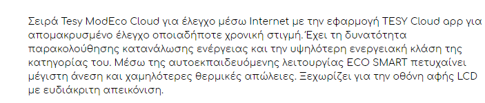

dream21 Δημοσ. 28 Οκτωβρίου 2020 Δημοσ. 28 Οκτωβρίου 2020 24 λεπτά πριν, sphinxgr είπε Τι σου είπαν? Επιβεβαιώνεται κάπως από τις πληροφορίες του site? Γράφει κάπου για εξοικονόμηση ενέργειας? Πόσα πλήρωσες? Μου ανεφεραν οτι για να ζεσταθει το νερο στους 75 βαθμους και για να διατηρηθει σε αυτη τη θερμοκρασια για ενα 24ωρο η καταναλωση ειναι 4kWh για μια ημερα σε σχεση με εναν συμβατικο θερμοσιφωνα που για να διατηρησει το νερο θελει 8-10kWh την ημερα.

sphinxgr Δημοσ. 28 Οκτωβρίου 2020 Δημοσ. 28 Οκτωβρίου 2020 6 λεπτά πριν, dream21 είπε Μου ανεφεραν οτι για να ζεσταθει το νερο στους 75 βαθμους και για να διατηρηθει σε αυτη τη θερμοκρασια για ενα 24ωρο η καταναλωση ειναι 4kWh για μια ημερα σε σχεση με εναν συμβατικο θερμοσιφωνα που για να διατηρησει το νερο θελει 8-10kWh την ημερα. Για να ζεσταθεί ίδια ποσότητα νερού σε ίδια αρχική και ίδια τελική θερμοκρασία, σε όλους του ηλεκτρικούς θερμοσίφωνες , η κατανάλωση είναι ίδια. Το μόνο που αλλάζει στην κατανάλωση, για τη διατήρηση της θερμοκρασίας, είναι η θερμομόνωση που έχει ο θερμοσίφωνας - που δεν υπάρχει σχεδόν καμία διαφορά σε όλους τους θερμοσίφωνες σε θέμα θερμομόνωσης. Γενικά ανοίγεις πολλά θέματα, άσχετα με το τρέχον θέμα. Σε ιδανικές συνθήκες λες ότι θες ζεστό νερό όλο το 24ώρο και το έχεις με 4kw/24ώρες εφόσον δεν το καταναλώσεις. Αν το καταναλώσεις η κατανάλωση ρευματος αυξάνεται για να ζεσταθεί το νέο νερό. Ακόμα και σε ιδανικές συνθήκες που δεν καταναλωνεις το νερό, τα 4kw/day είναι 480 /4μήνες με 0,2€ =96€ ή αλλιώς 300€ το έτος +350€ που έδωσες για την αγορά. Ενώ με ηλιακό, θα είχες κάνει πλήρη απόσβεση σε 2 έτη.
dream21 Δημοσ. 28 Οκτωβρίου 2020 Δημοσ. 28 Οκτωβρίου 2020 24 λεπτά πριν, sphinxgr είπε Για να ζεσταθεί ίδια ποσότητα νερού σε ίδια αρχική και ίδια τελική θερμοκρασία, σε όλους του ηλεκτρικούς θερμοσίφωνες , η κατανάλωση είναι ίδια. Το μόνο που αλλάζει στην κατανάλωση, για τη διατήρηση της θερμοκρασίας, είναι η θερμομόνωση που έχει ο θερμοσίφωνας - που δεν υπάρχει σχεδόν καμία διαφορά σε όλους τους θερμοσίφωνες σε θέμα θερμομόνωσης. Γενικά ανοίγεις πολλά θέματα, άσχετα με το τρέχον θέμα. Σε ιδανικές συνθήκες λες ότι θες ζεστό νερό όλο το 24ώρο και το έχεις με 4kw/24ώρες εφόσον δεν το καταναλώσεις. Αν το καταναλώσεις η κατανάλωση ρευματος αυξάνεται για να ζεσταθεί το νέο νερό. Ακόμα και σε ιδανικές συνθήκες που δεν καταναλωνεις το νερό, τα 4kw/day είναι 480 /4μήνες με 0,2€ =96€ ή αλλιώς 300€ το έτος +350€ που έδωσες για την αγορά. Ενώ με ηλιακό, θα είχες κάνει πλήρη απόσβεση σε 2 έτη. Τωρα πλεον την πάτησα .. 25 λεπτά πριν, Gataros είπε Οπότε το έτος χονδρικά εξοικονομείς 1500ΚWh. Σε σχέση με το κόστος αγοράς όλων αυτών των συσκευών κλπ, σε πόσα χρόνια θα κάνεις απόσβεση το κόστος σου? Να σου πω την αληθεια δεν το εχω υπολογισει εγω ειδα την διαφορα σε εναντι και σε εκκαθαριστικο στο λογαριασμο της ΔΕΗ.

nvel Δημοσ. 28 Οκτωβρίου 2020 Δημοσ. 28 Οκτωβρίου 2020 55 λεπτά πριν, sphinxgr είπε Το μόνο που αλλάζει στην κατανάλωση, για τη διατήρηση της θερμοκρασίας, είναι η θερμομόνωση που έχει ο θερμοσίφωνας - που δεν υπάρχει σχεδόν καμία διαφορά σε όλους τους θερμοσίφωνες σε θέμα θερμομόνωσης. για να υπάρχουν ενεργειακές κλάσεις σημαίνει ότι δεν είναι ίδιες οι απώλειες στους θερμοσίφωνες γιατί δεν είναι ίδιες οι μονώσεις 1
sphinxgr Δημοσ. 28 Οκτωβρίου 2020 Δημοσ. 28 Οκτωβρίου 2020 9 λεπτά πριν, nvel είπε για να υπάρχουν ενεργειακές κλάσεις σημαίνει ότι δεν είναι ίδιες οι απώλειες στους θερμοσίφωνες γιατί δεν είναι ίδιες οι μονώσεις ή εμπεριέχονται ηλεκτρονικοί θερμοστάτες με απομακρυσμένη διαχείριση κλπ. Είναι περισσότερο παιχνίδι με τις λέξεις και τη νομοθεσία, παρά ουσιαστική μείωση στην κατανάλωση.

Βασίλης_29 Δημοσ. 28 Οκτωβρίου 2020 Δημοσ. 28 Οκτωβρίου 2020 Η μόνη διαφορά παλαιών με νέων θερμοσίφωνων είναι η μονωση και ο θερμοστάτης. Η μονωση όσο περνάνε τα χρόνια χανει τις θερμικές ιδιότητες της, αλλά για να αντιληφθείς μια τέτοια διαφορά στην πράξη πρέπει να περάσουν πολλά χρόνια που μέχρι τότε μπορει να έχεις αλλάξει τον θερμοσίφωνα οπότε στην πράξη δεν αλλάζει κάτι. Στο δε ηλεκτρονικός θερμοστάτες υπάρχει καλύτερη ακρίβεια, δεν έχω ψάξει σε πόση ενεργειακή εξοικονόμηση μπορεί να σε οδηγήσει αυτό. Οι εταιρείες κοιτάνε να κάνουν ότι μπορούν για να πουλήσουν. 75 βαθμοί που σου είπαν ειναι εντελώς ανούσιο νούμερο όταν οι θερμοστατες πρέπει να είναι ρυθμισμένοι στους 40 με 50 το πολύ, εγώ θα δοκίμαζα και χαμηλότερα από 40 βαθμούς κάπως έτσι μπορείς να πετύχεις κάποια καλύτερη εξοικονόμηση για ηλεκτρικό θερμοσίφωνο πάντα. 2
