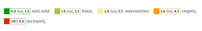

drade Δημοσ. 28 Οκτωβρίου 2020 Δημοσ. 28 Οκτωβρίου 2020 24 λεπτά πριν, Tsoukos87 είπε Στα τέστ Adac όσο μικρότερο είναι το σκόρ τόσο πιο ασφαλές είναι , είχα δει και άλλα inglesina και peg perego με καλα στοιχεία στα 3,1 και 3,2 στο αλλο που είναι ασφαλές αλλά έχει παραπάνω πιθανότητες να χτυπήσει το παιδί. Συνήθως πάει μέχρι 2-3 χρονών ή 13-15 κιλά να είναι προς τα πίσω και μετά τα τοποθετείς μπροστά εμάς στο αυγό που είναι εως 13 κιλά χωράει οριακά και για αυτό προχώρησα σε αγορά μεγαλύτερου καθίσματος θα ήθελα και εγω κάποιο καιρό ακόμα να κάθεται προς τα πίσω αλλά είναι πιο μεμονωμένες οι επιλογές , θα έπρεπε να είχα πάρει εξαρχής κάθισμα απο 0-36 κιλά. Τώρα τα ρυθμίζουν αρκετά με βάση το ύψος τα καθισματάκια και όχι τα κιλά ως συνήθως. Ναι το κατάλαβα ότι όσο πιο μικρό τόσο πιο καλό. Και επαναλαμβάνω δεν έχει κορυφαια βαθμολογία στην ασφάλεια. Το besafe που έχω (18-36 κιλα) έχει 2.0 (αν θυμάμαι καλά) και αυτό που θέλω να πάρω για το δεύτερο τέκνο, πάλι besafe 18-36, έχει 1,9 στην ασφάλεια. 50 λεπτά πριν, klainmein είπε Ιδιαίτερη περιπτωση το παιδί μου που δε ζαλίζεται ανάποδα. Το ακούσαμε κι αυτό. Μπες στο "Παιδί και οδική ασφάλεια" στο facebook, υπάρχουν μερικές χιλιάδες ιδιαίτερα τέτοια παιδιά μόνο στην Ελλάδα. Τι σχέση έχει ο αστυνομικός που ια σε σταματήσει με το παράδειγμα του 12χρονου που είναι 1.80?Το άλλο ακρο επιασες. Φυσικά το θέμα είναι να μην τρακάρεις ποτέ, αλλά οσα λες ειναι μπαρούφες, μετά συγχωρήσεως. Όλα γίνονται για να μειώσεις τις πιθανότητες να πάθεις κάτι σοβαρό εσύ ή το παιδί σου σε ενδεχόμενο τρακαρισμα. Η λογική σου είναι η λογική του μέσου Έλληνα: Κι εμείς ξύλο φάγαμε τί πάθαμε, κι εγώ 40 χρόνια καπνιζα ακόμη καλά είμαι, κι εμείς σαν παιδιά πίσω χωρίς ζώνες ταξιδεύαμε μια χαρα είμαστε, έλα μωρέ μέσα στην πόλη δε φοράω ζώνη, έλα βρεεε τώρα να ουμε παρ'το αγκαλιά που κλαίει να πάμε εκεί που θέλουμε με το αμάξι, 10' είναι θα προσέχω...Και το μωρό γίνεται αερόσακος και σώζεται η μαμα.Το μωρό; Παπαλα.(πριν λίγο καιρό έγινε αυτό) Με λίγα λόγια ας μην το συνεχίσουμε. Klainmein on the line. Σωστός. Προφανώς και ξέρασε λόγω διαδρομής με στροφές ή ξέρω γω ηπιε σκετο γάλα πριν μπει στο αυτοκίνητο. Όχι επειδή ήταν ανάποδα. Ναι συνήθως κάτι τέτοιο παίζει με πιο συχνό θέμα το να έχει πιεί νερό. Μου το έχει ξεράσει λόγω νερού και καθήμενος προς τα μπροστά. 3 βιολογικούς σε 4 χρόνια...
Tsoukos87 Δημοσ. 28 Οκτωβρίου 2020 Μέλος Δημοσ. 28 Οκτωβρίου 2020 Μόλις τώρα, drade είπε Ναι το κατάλαβα ότι όσο πιο μικρό τόσο πιο καλό. Και επαναλαμβάνω δεν έχει κορυφαια βαθμολογία στην ασφάλεια. Το besafe που έχω (18-36 κιλα) έχει 2.0 (αν θυμάμαι καλά) και αυτό που θέλω να πάρω για το δεύτερο τέκνο, πάλι besafe 18-36, έχει 1,9 στην ασφάλεια. Μα σου είπα οτι είναι κορυφαίο στην κατηγορία των 9-36 κιλά στα φετινά τέστ και όχι σε όλες τις κατηγορίες, νομίζω φέτος γενικά τα σάρωσε στις περισσότερες κατηγορίες η Cybex.
