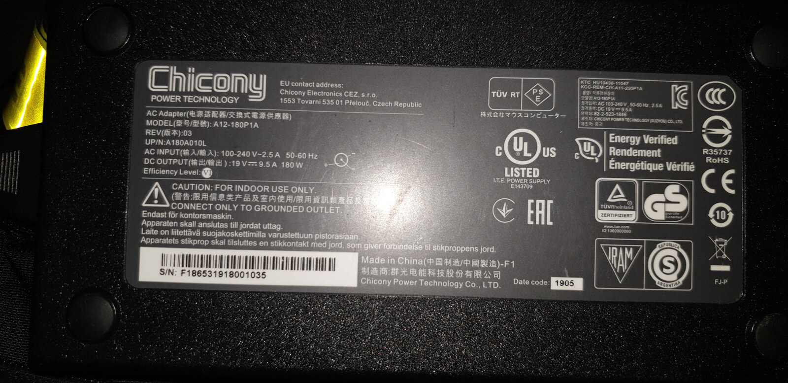

funbreaker Δημοσ. 27 Οκτωβρίου 2020 Δημοσ. 27 Οκτωβρίου 2020 Έχω το MSI G73 LEOPARD. Χθες το βράδυ ξαφνικά το έβαλα να φορτίσει και δεν φορτίζει. Δοκίμασα σε πολλές διαφορετικές πρίζες αλλά τίποτα. Έγινε εντελώς ξαφνικά χωρίς καμία προειδοποίηση. Ο αυθεντικός φορτιστής είχε ξαναχαλασει και δεν έβρισκα πάλι και τελικά πήρα έναν από Αγγλία ολόιδιο υποτίθεται που έκανε να έρθει πολλές μέρες. Μάλλον ποιοτικά ήταν άθλιος παρότι έκανε 50 ευρώ. Αυτή την φορά θελω να βρω έναν συμβατό φορτιστή από Ελλάδα που να είναι πιο ποιοτικός αλλά δεν ξέρω με ποια κριτήρια να επιλέξω. Έχω επισυνάψει φωτογραφία του φορτιστή που έχω. Μπορείτε να με βοηθήσετε;

Jason15 Δημοσ. 27 Οκτωβρίου 2020 Δημοσ. 27 Οκτωβρίου 2020 Αυτά που κοιτάς είναι η τάση (19v) και τα watt (180w). Αν δεν βρίσκεις τον ίδιο και ξέρεις κάποιον που ασχολείται λίγο με ηλεκτρονικά μπορείς να πάρεις άλλης μαρκας( πχ https://www.electronicaeshop.eu/index.php?route=product/product&product_id=4744 ) και να σου αλλάξει το βύσμα με του δικού σου. Αυτο που πρέπει να κανεις πρώτα όμως είναι να μετρήσεις την τάση στο βύσμα με ένα πολυμετρο( πρόσεχε να μην τα βραχυκυκλώσεις) για να ξέρεις ότι φταίει το τροφοδοτικό.

zio10 Δημοσ. 27 Οκτωβρίου 2020 Δημοσ. 27 Οκτωβρίου 2020 (επεξεργασμένο) Με volt x amper βρίσκεις πόσα watt χρειάζεσαι. Παραπάνω δεν έχεις πρόβλημα, λιγότερα να μην είναι. Και ναι είναι σωστά τα volt και το βύσμα. Ίσως σου κάνει κάποιος από αυτούς τους univesal που έρχονται με πολλά βύσματα. Επεξ/σία 27 Οκτωβρίου 2020 από zio10
