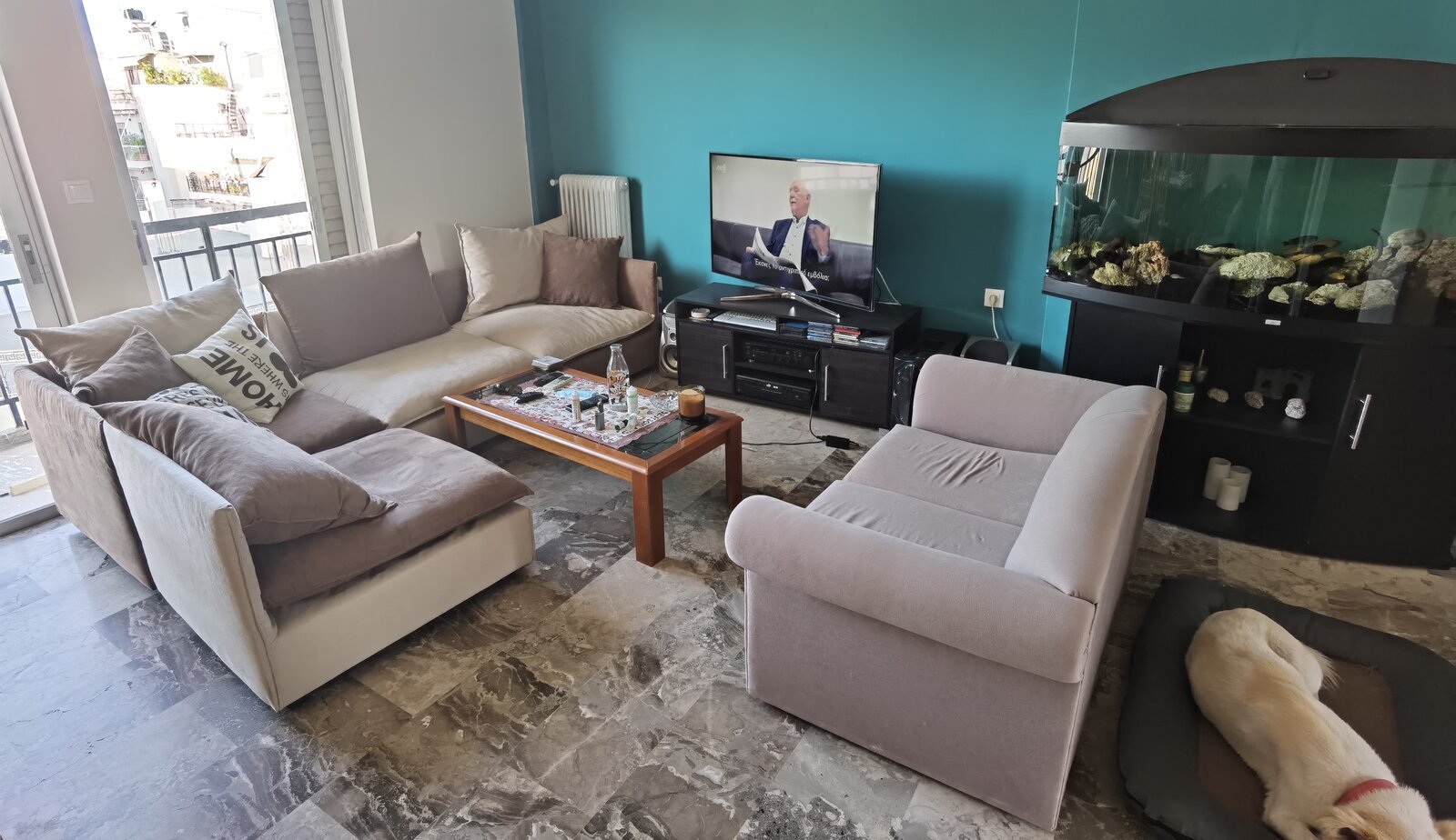

emperor4her Δημοσ. 27 Οκτωβρίου 2020 Μέλος Δημοσ. 27 Οκτωβρίου 2020 (επεξεργασμένο) 5 ώρες πριν, alexakos89 είπε Το πράγμα είναι απλό. Αν βλέπεις σε σκοτάδι, ξεχνάς IPS. Παίρνεις VA αλλά δεν έχεις καλή γωνία θέασης. Με έναν 3θεσιο καναπέ στην ευθεία είσαι καλά. LG για ταινίες σε σκοτάδι είναι μόνο OLED. οι άλλες είναι για φωτεινούς χώρους. Τώρα αν θες HDMI 2.1 η πας Sammy q70T και πάνω η Sony X900h(9096). Αν παίζεις ταινίες με DTS ήχο η DTS HD MA, δεν τα υποστηρίζει η Sammy. Όπως δεν υποστηρίζει Dolby Vision και Dolby Atmos. Ότι σου κάνει οικονομικά πάρε. Το σαλονι μου ειναι ετσι, βεβαια μιας και ο καναπες ειναι αποσπωμενος, θα μεταφερθει ενα πλαινο μπροστα. Η τηλεοραση σκεφτομαι να μπει τοιχο με βαση, η οποια θα μπορει να στριβει καποιες μοιρες δεξια-αριστερα. Δεν καιγομαι για dts, μιας και οι ταινιες που παιζω ειναι κατευθειαν απο το pc. (εκτος νετφλιχ). βεβαια θα προτιμουσα να τα εχει γιατι ποτε δεν ξερεις.. 2 ώρες πριν, blendizzy5000 είπε Η διαφορά που έψαξα είναι ότι η 906 δεν είναι full array είναι direct , επίσης υπάρχει λειτουργία expert μια επιλογή για φωτεινούς χώρους και μια για σκοτεινούς όπου αναγνωρίζει τον χώρο η τηλεόραση και όντως έχει διαφορά. Η επιλογή είναι πάντα δικιά σου, προηγούμενη αγορά tv 2014 3d 50αρα παίζει ακόμα δεν έχει βγάλει κιχ ,επειδή προσπάθησα να παρα ότι καλύτερο μπορούσα πάντα με την τσέπη θεωρώ ότι αξίζει. Samsung δεν την συμπάθησα στης TV αν και χρήστης note απο sammy δεν ειμαι πολυ ευχαριστημενος, η προηγουμενη (50αρα) μου εχει βγαλει αυτα τα λευκα συννεφακια cloud κατι στην εικονα... και ηταν απ τις πιο ακριβες 50αρες τοτε.. οποτε η 916 που ελεγα, σαν full array ειναι σαφως ανωτερη. . . Απ την αλλη αναρωτιεμαι κατα διαστηματα μηπως η 55αρα μου ειναι αρκετη, γιατι μετα αλλαζει εντελως το θεμα και παω σε 55αρα oled στα ιδια χρηματα.. Απο τον καναπε στην tv ειμαι στα 2.60μ Επεξ/σία 27 Οκτωβρίου 2020 από emperor4her
alexakos89 Δημοσ. 27 Οκτωβρίου 2020 Δημοσ. 27 Οκτωβρίου 2020 29 λεπτά πριν, emperor4her είπε Το σαλονι μου ειναι ετσι, βεβαια μιας και ο καναπες ειναι αποσπωμενος, θα μεταφερθει ενα πλαινο μπροστα. Η τηλεοραση σκεφτομαι να μπει τοιχο με βαση, η οποια θα μπορει να στριβει καποιες μοιρες δεξια-αριστερα. Δεν καιγομαι για dts, μιας και οι ταινιες που παιζω ειναι κατευθειαν απο το pc. (εκτος νετφλιχ). βεβαια θα προτιμουσα να τα εχει γιατι ποτε δεν ξερεις.. απο sammy δεν ειμαι πολυ ευχαριστημενος, η προηγουμενη (50αρα) μου εχει βγαλει αυτα τα λευκα συννεφακια cloud κατι στην εικονα... και ηταν απ τις πιο ακριβες 50αρες τοτε.. οποτε η 916 που ελεγα, σαν full array ειναι σαφως ανωτερη. . . Απ την αλλη αναρωτιεμαι κατα διαστηματα μηπως η 55αρα μου ειναι αρκετη, γιατι μετα αλλαζει εντελως το θεμα και παω σε 55αρα oled στα ιδια χρηματα.. Απο τον καναπε στην tv ειμαι στα 2.60μ Στα 2.60 είσαι για 65-70. Επίσης πολύ πιθανό να δεις συννεφάκια και γκριζαρισματα στην IPS. απο τον υπολογιστή παίζεις της ταινίες. Π ήχος που βγαίνει ; Στα ηχεία της TV?
emperor4her Δημοσ. 27 Οκτωβρίου 2020 Μέλος Δημοσ. 27 Οκτωβρίου 2020 1 λεπτό πριν, alexakos89 είπε Στα 2.60 είσαι για 65-70. Επίσης πολύ πιθανό να δεις συννεφάκια και γκριζαρισματα στην IPS. απο τον υπολογιστή παίζεις της ταινίες. Π ήχος που βγαίνει ; Στα ηχεία της TV? αυτο πιστευω και εγω, οτι ειμαι για 65+.. εχω ενυσχυτη, οποτε απο το pc βγαινει κατευθειαν σε Home cinema.
