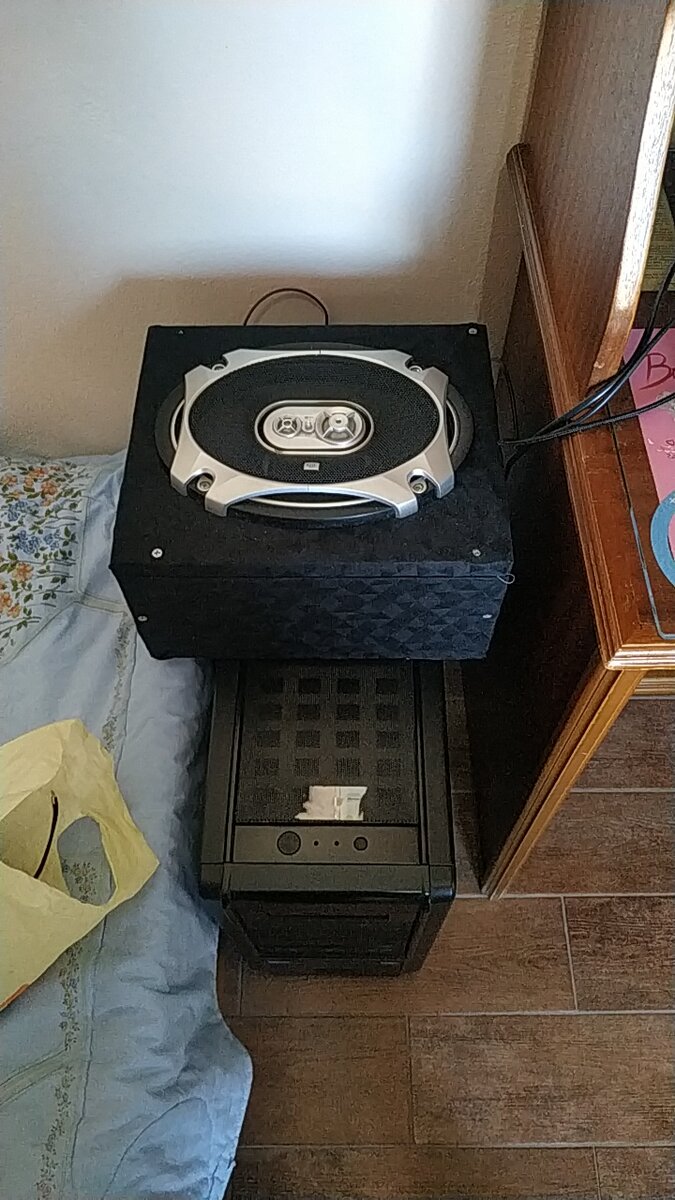

skepasti21 Δημοσ. 24 Οκτωβρίου 2020 Δημοσ. 24 Οκτωβρίου 2020 (επεξεργασμένο) Hello all, Είπα να ασχοληθώ με ένα fun project. Ένα εναν σταθερό στον οποίο δεν έχω ηχεία, Μου περίσσευε ένα ηχείο αυτοκινήτου και σκέφτηκα πως θα μπορούσα αυτά τα 2 να τα κάνω να δουλέψουν μαζί. Ρώτησα και μου είπαν ότι θα χρειαστώ ενισχυτή. Και από αυτό είχα! Και ξεκίνησα, έκανα ξύλινο κουτί για το ηχείο, τράβηξα ρεύμα για τον ενισχυτή από το τροφοδοτικό, σύνδεσα αυτά τα 2 και στο τέλος audio jack από το pc στον ενισχυτή. Ήχο από το pc έχω ηχο..... αλλά όταν δεν παίζει τπτ , ακούγονται πολλά παράσιτα σαν μήνυμα από alien. Δοκίμασα και άλλο καρφί αλλά πάλι τα ίδια. Ευτυχώς ο ενισχυτής έχει και Bluetooth και μπορώ και το βολέυω, αλλά θέλω να ξέρω αν με κάποιο τρόπο , τα παράσιτα μπορούν να εξαφανιστούν. Επεξ/σία 25 Οκτωβρίου 2020 από skepasti21 ενισχυτής

panoskatos Δημοσ. 28 Οκτωβρίου 2020 Δημοσ. 28 Οκτωβρίου 2020 (επεξεργασμένο) Από την φωτογραφία εγώ βλέπω ένα κουτί subwoofer προφανώς αυτοκινήτου, δεν γράφεις και με τι ενισχυτη προσπαθείς να οδηγήσεις το ηχείο σου το οποίο είναι subwoofer που και να δουλέψει δεν θα έχεις πλήρη φάσμα του ήχου αλλά μόνο χαμηλές. Λάθος που πήρες ρεύμα από το τροφοδοτικό αφού αυτό το γομάρι θέλει πολύ ρεύμα για να λειτουργήσει. Πάρε ένα σετακι 2.1 ηχεία για υπολογιστή αυτοτροφοδοτουμενα, να κάνεις την δουλειά σου. Φθηνά είναι. Το έχεις βάλει και σε λάθος θέση, χαλάς το airflow του πυργου σου και το γομάρι σου έχει μεγάλο μαγνήτη με κίνδυνο να χαλάσεις / σβησεις δεδομένα. Επεξ/σία 28 Οκτωβρίου 2020 από panoskatos
skepasti21 Δημοσ. 28 Οκτωβρίου 2020 Μέλος Δημοσ. 28 Οκτωβρίου 2020 6 ώρες πριν, panoskatos είπε Από την φωτογραφία εγώ βλέπω ένα κουτί subwoofer προφανώς αυτοκινήτου, δεν γράφεις και με τι ενισχυτη προσπαθείς να οδηγήσεις το ηχείο σου το οποίο είναι subwoofer που και να δουλέψει δεν θα έχεις πλήρη φάσμα του ήχου αλλά μόνο χαμηλές. Λάθος που πήρες ρεύμα από το τροφοδοτικό αφού αυτό το γομάρι θέλει πολύ ρεύμα για να λειτουργήσει. Πάρε ένα σετακι 2.1 ηχεία για υπολογιστή αυτοτροφοδοτουμενα, να κάνεις την δουλειά σου. Φθηνά είναι. Το έχεις βάλει και σε λάθος θέση, χαλάς το airflow του πυργου σου και το γομάρι σου έχει μεγάλο μαγνήτη με κίνδυνο να χαλάσεις / σβησεις δεδομένα. Το κουτί ειναι custom από μελαμίνη, για το ηχείο έχω βάλει τα χαρακτηριστηκά του παραπάνω(τυπικό ηχείο οβάλ αυτοκίνητου)
panoskatos Δημοσ. 28 Οκτωβρίου 2020 Δημοσ. 28 Οκτωβρίου 2020 59 λεπτά πριν, skepasti21 είπε Το κουτί ειναι custom από μελαμίνη, για το ηχείο έχω βάλει τα χαρακτηριστηκά του παραπάνω(τυπικό ηχείο οβάλ αυτοκίνητου) Α ωραίο το έκανες , ετσι γρήγορα που το είδα μου φάνηκε σαν subwoofer . Τελως πάντων θα έχεις μονοφωνικό ήχο ΄μως ετσι , κρίμα είναι .
dimosthenis7 Δημοσ. 29 Οκτωβρίου 2020 Δημοσ. 29 Οκτωβρίου 2020 (επεξεργασμένο) Νομίζω πως έχει πρόβλημα με την οδήγηση του ηχείου σου γιατί, αν και είναι αρκετά ευαίσθητό, δυστυχώς έχει μικρη εμπέδιση (2 Ω) και δεν είναι και λίγοι οι ενισχυτές που έχουν πρόβλημα με τόσο χαμηλή τιμή. Ο ενισχυτής σου δίνει 100 W στα 8Ω αλλά με 36VDC τροφοδοσία. Με 12VDC που του δίνεις δίνει 14W / 8 Ω (οι μετρήσεις είναι με αρκετά μεγάλη παραμόρφωση, 10% άρα υπολόγησε λιγότερα χρήσιμα watt). Το θέμα είναι πως και αυτά τα λίγα watt είναι για 8Ω και όχι για 2Ω που είναι το ηχείο σου. Και ενώ οι περισσότεροι ενισχυτές αυτά τα 100 W στα 8Ω θα τα έκαναν 125W στα 6Ω, ο δικός σου δίνει μόνο 80W, οπότε αν ζορίζεται ακόμα και στα 6Ω τοτε δεν ξέρω τι συμπεριφορά θα έχει στα 2Ω που έχει φορτίο τώρα Αν είναι δύσκολη η αλλαγή του ενισχυτή, μια πρόχειρη λύση που θα πρότεινα : Δώστου περισσότερη τροφοδοσία με 19VDC από ένα ξεχασμένο τροφοδοτικό λάπτοπ Αυτά τα 3A που χρειάζεται ως ρεύμα μπορεί το τροφοδοτικό σου να μην μπορεί να τα δώσει. Επεξ/σία 29 Οκτωβρίου 2020 από dimosthenis7 1
