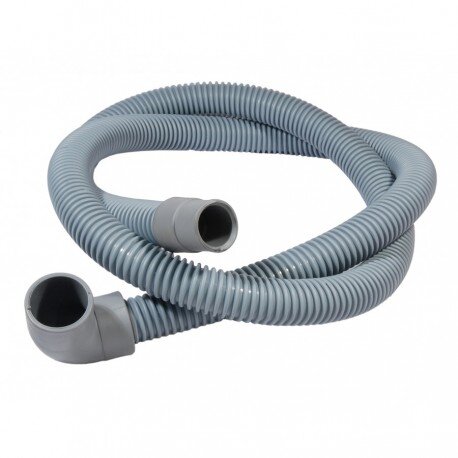

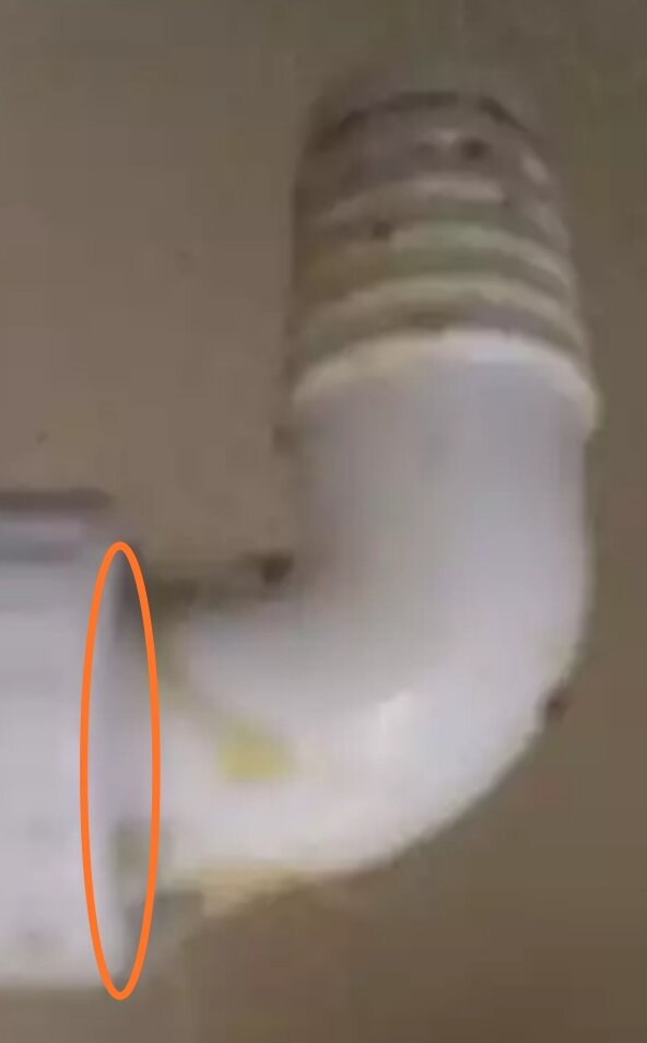

darkpsyelf Δημοσ. 24 Οκτωβρίου 2020 Δημοσ. 24 Οκτωβρίου 2020 Καλησπέρα. Αγόρασα ενα πλυντήριο ανω φόρτωσης και αντιμετωπίζω τα εξης 2 προβλήματα. 1ον) Ο σωλήνας ειναι λίγο κοντός και δεν φτάνει να μπει 2ον) Ο σωλήνας επίσης δεν χωράει! Θα χρειαστώ κάποιου είδους επέκταση; Και αν ναι τι ακριβώς; Ευχαριστώ! ΦΩΤΟΓΡΑΦΙΕΣ: https://imgur.com/a/51Vim60
SilentVoice Δημοσ. 24 Οκτωβρίου 2020 Δημοσ. 24 Οκτωβρίου 2020 Αφαιρείς αυτό το κομμάτι και το χώνεις εκεί. Το σφίγγεις καλά με ταινία. Αλλιώς μπορείς να πας σε κατάστημα με υδραυλικά και να πάρεις την σωστή μούφα για την σύνδεση. Επειδή δεν μου φαίνεται καλά στην φωτογραφία ο σωλήνας σου, είναι αυτός ο σπειρωτος; Αν ναι, τότε τον τραβάς όσο πάει και μπορεί να φτάσει και 3 μέτρα σε κάποιες περιπτώσεις.
TechnoState Δημοσ. 24 Οκτωβρίου 2020 Δημοσ. 24 Οκτωβρίου 2020 (επεξεργασμένο) ....στο μπάνιο σου είναι αυτό το σύστημα? Βλέποντας διπλό νεροχύτη κ αυτό το pvc-tubing καταλαβαίνω ότι είναι κουζίνα... άρα κ αυτή η αναμονή, προορίζεται για αποχέτευση πλυντηρίου πιάτων. Παρόλα αυτά, αν και χωρίς σιφώνι πλυντηρίου, ίσως δουλέψει σωστά. Θα χρειαστεί να αλλάξεις όλη την αποχέτευση (απο άκρη σε άκρη) μέτρα σωστά, δώσε κλισεις όπου χρειάζεται κ απέφευγε καμπύλες κ μπόσικα για να μην έχεις λιμνάζοντα νερά. Έξτρα αξεσουάρ: δύο καλοί σφιγκτήρες για να στερεωθεί με στεγανότητα, στις δύο άκρες της, η αποχέτευση. Προτείνω, καλύτερα αλλαγή ολόκληρη παρά να μπλέξεις με μουφες προεκτάσεις κ πολλαπλές συνδέσεις. Επεξ/σία 24 Οκτωβρίου 2020 από TechnoState 2
darkpsyelf Δημοσ. 24 Οκτωβρίου 2020 Μέλος Δημοσ. 24 Οκτωβρίου 2020 Μόλις τώρα, SilentVoice είπε Αφαιρείς αυτό το κομμάτι και το χώνεις εκεί. Το σφίγγεις καλά με ταινία. Αλλιώς μπορείς να πας σε κατάστημα με υδραυλικά και να πάρεις την σωστή μούφα για την σύνδεση. Επειδή δεν μου φαίνεται καλά στην φωτογραφία ο σωλήνας σου, είναι αυτός ο σπειρωτος; Αν ναι, τότε τον τραβάς όσο πάει και μπορεί να φτάσει και 3 μέτρα σε κάποιες περιπτώσεις. Γεια σου φίλε, ναι τέτοια φάση είναι ο σωλήνας, αλλα δηστύχως φτάνει ίσα ίσα με φούλ τέντωμα, οπότε να πάω να ζητήσω επέκταση ; Μόλις τώρα, TechnoState είπε ....στο μπάνιο σου είναι αυτό το σύστημα? Βλέποντας διπλό νεροχύτη κ αυτό το pvc-tubing καταλαβαίνω ότι είναι κουζίνα... άρα κ αυτή η αναμονή, προορίζεται για αποχέτευση πλυντηρίου πιάτων. Παρόλα αυτά, αν χωρίς σιφώνι πλυντηρίου, ίσως δουλέψει σωστά. Θα χρειαστεί να αλλάξεις όλη την αποχέτευση (απο άκρη σε άκρη) μέτρα σωστά, δώσε κλισεις όπου χρειάζεται κ απέφευγε καμπύλες κ μπόσικα για να μην έχεις λιμνάζοντα νερά. Έξτρα αξεσουάρ: δύο καλοί σφιγκτήρες για να στερεωθεί με στεγανότητα, στις δύο άκρες της, η αποχέτευση. Προτείνω, καλύτερα αλλαγή ολόκληρη παρά να μπλέξεις με μουφες προεκτάσεις κ πολλαπλές συνδέσεις. Σε κουζίνα είναι ναι...Δεν κατάλαβα τι εννοείς ολόκληρη αλλαγή...Υδραυλικός που ήταν στο σπιτι μου τις προαλλες για εναν θερμοσίφωνα μου είπε ότι μπαίνει κανονικά εκεί σωλήνας...
TechnoState Δημοσ. 24 Οκτωβρίου 2020 Δημοσ. 24 Οκτωβρίου 2020 Ότι μπαίνει, φυσικά κ μπαίνει...σιφωνισμός αν γίνεται σωστά είναι η δική μου απορία. Πρότεινα την αλλαγή ολόκληρης της αποχέτευσης (του πλυντηρίου) με σωστού μήκους αποχέτευση διότι έτσι μηδενίζεις τις πιθανότητες ατυχήματος, αστοχίας διαρροής κοκ σε βάθος χρόνου.
darkpsyelf Δημοσ. 24 Οκτωβρίου 2020 Μέλος Δημοσ. 24 Οκτωβρίου 2020 Μόλις τώρα, TechnoState είπε Ότι μπαίνει, φυσικά κ μπαίνει...σιφωνισμός αν γίνεται σωστά είναι η δική μου απορία. Πρότεινα την αλλαγή ολόκληρης της αποχέτευσης (του πλυντηρίου) με σωστού μήκους αποχέτευση διότι έτσι μηδενίζεις τις πιθανότητες ατυχήματος, αστοχίας διαρροής κοκ σε βάθος χρόνου. Κατάλαβα...Θα ξαναμιλήσω με τον υδραυλικό να δω τι θα μου πει...Ευχαριστώ
SilentVoice Δημοσ. 24 Οκτωβρίου 2020 Δημοσ. 24 Οκτωβρίου 2020 8 λεπτά πριν, darkpsyelf είπε Γεια σου φίλε, ναι τέτοια φάση είναι ο σωλήνας, αλλα δηστύχως φτάνει ίσα ίσα με φούλ τέντωμα, οπότε να πάω να ζητήσω επέκταση ; Φυσικά και υπολόγισε τον σωλήνα να είναι κυρίως κατηφορικος, μην τον πηγαίνεις πάνω-κάτω. Δοκίμασε πρώτα να το κουμπωσεις εκεί στο πορτοκάλι κύκλο που έβαλα και να το τυλιξεις σωστά με ταινία ώστε να μην έχει διαρροές. Όπως θα πάρεις την επέκταση , θα πάρεις και την αντίστοιχη ταινία από εκεί. Όπως είπαν παραπάνω, το ιδανικό είναι να γίνει σύνδεση χωρίς προεκτάσεις και μουφες. Αλλά επειδή καταλαβαίνω πως είναι η πρώτη φορά που θα το κάνεις, τότε δοκίμασε με τον ερασιτεχνικό τρόπο και βλέπεις.
