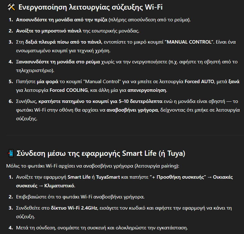

dimitris_sg Δημοσ. 5 Δεκεμβρίου 2023 Δημοσ. 5 Δεκεμβρίου 2023 Κατεβαστε την εφαρμογη ac freedom και στο σεταρισμα χρησιμοποιηστε το activation code 6364d Μολις σεταρα ενα arielli. Λογικα θα δουλεψει και σε εσας. Ειναι οδηγιες που βρηκα για τα aux κλιματιστικα αλλα το wifi module που φορανε τα arielli ειναι της aux.
Spiros.13 Δημοσ. 5 Δεκεμβρίου 2023 Δημοσ. 5 Δεκεμβρίου 2023 18 λεπτά πριν, dimitris_sg είπε Κατεβαστε την εφαρμογη ac freedom και στο σεταρισμα χρησιμοποιηστε το activation code 6364d Μολις σεταρα ενα arielli. Λογικα θα δουλεψει και σε εσας. Ειναι οδηγιες που βρηκα για τα aux κλιματιστικα αλλα το wifi module που φορανε τα arielli ειναι της aux. Έχω προσπαθήσει με κάθε πιθανό τρόπο εμένα επί την ουσίας δεν μπορεί να συνδέσει το κλιματιστικό με το δίκτυο αυτό που σωστά λες με τον κωδικό το κάνω σκαναροντας το qr code! Μετά διαλέγεις το δίκτυο σου βάζεις τον κωδικό και μετά δεν συγχρονίζει το κλιματιστικό με το δίκτυο. Έκανες κάτι διαφορετικό;;;
dimitris_sg Δημοσ. 5 Δεκεμβρίου 2023 Δημοσ. 5 Δεκεμβρίου 2023 (επεξεργασμένο) Αντι για το qr code δοκιμασε με τον κωδικο που εγραψα πανω. Και καλυτερα το δικτυο να ειναι 2.4 και οχι 5ghz. Με την εφαρμογη intelligent ac και με κωδικο arielli ειχα ακριβως το ιδιο θεμα με σενα. Επεξ/σία 5 Δεκεμβρίου 2023 από dimitris_sg
Spiros.13 Δημοσ. 5 Δεκεμβρίου 2023 Δημοσ. 5 Δεκεμβρίου 2023 9 λεπτά πριν, dimitris_sg είπε Αντι για το qr code δοκιμασε με τον κωδικο που εγραψα πανω. Και καλυτερα το δικτυο να ειναι 2.4 και οχι 5ghz. Με την εφαρμογη intelligent ac και με κωδικο arielli ειχα ακριβως το ιδιο θεμα με σενα. Θα το δοκιμάσω και με τον κωδικό και θα επανέλθω. Σε ευχαριστώ για την πληροφορία!

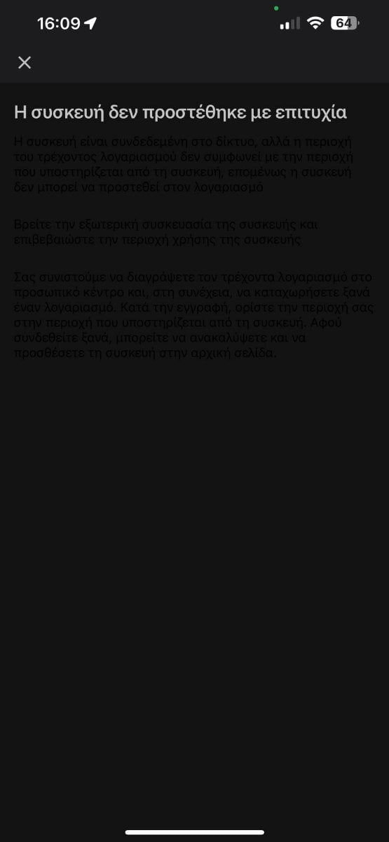

stillaps Δημοσ. 12 Δεκεμβρίου 2023 Δημοσ. 12 Δεκεμβρίου 2023 (επεξεργασμένο) καλησπερα εγω οτι και αν εκανα με το ac freedom μου βγαζει αυτο το μνμ το βλεπει κανονικα αλλα γραφει Η συσκευή είναι συνδεμένη στο δίκτυο αλλά η περιοχή του τρέχοντος Λογαριασμού δε συμφωνεί με την περιοχή Που υποστηρίζεται από τη συσκευή επομένως η συσκευή δεν μπορεί να προστεθεί στο λογαριασμό βρείτε την εξωτερική συσκευασία της συσκευής και επιβεβαιώστε την περιοχή χρήσης της συσκευής Επεξ/σία 12 Δεκεμβρίου 2023 από stillaps
fatseas Δημοσ. 7 Αυγούστου 2024 Δημοσ. 7 Αυγούστου 2024 (επεξεργασμένο) μετα απο μερες το καταφερα κ εγω εχω το arielli ASW-H09B4 Επεξ/σία 9 Αυγούστου 2024 από fatseas
musedoubler Δημοσ. 26 Αυγούστου 2024 Δημοσ. 26 Αυγούστου 2024 Στις 5/12/2023 στις 7:20 ΜΜ, dimitris_sg είπε Κατεβαστε την εφαρμογη ac freedom και στο σεταρισμα χρησιμοποιηστε το activation code 6364d Μολις σεταρα ενα arielli. Λογικα θα δουλεψει και σε εσας. Ειναι οδηγιες που βρηκα για τα aux κλιματιστικα αλλα το wifi module που φορανε τα arielli ειναι της aux. Φιλε μου εισαι απιστευτος! Εμενα ενω δουλευε 2 χρονια με smartlife app απλα αρνουνταν να συνδεθει ξαφνικα! Μονο ταμα στην Παναγια που δεν ειχα κανει και το χρειαζομουν τις πολυ ζεστες μερες να δροσιζω το σπιτι πριν φτασω νταλα μεσημερι! Ευχαριστω!
