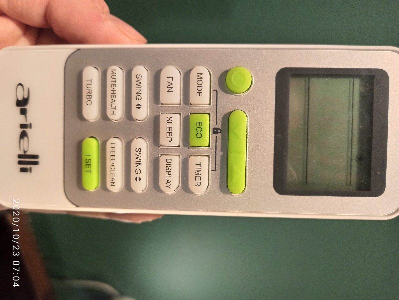

giannis_ts Δημοσ. 23 Οκτωβρίου 2020 Share Δημοσ. 23 Οκτωβρίου 2020 Καλημέρα παιδιά, έχω πρόβλημα με το ac που έχω αγοράσει καθώς ο τεχνικός που το εγκατέστησε δεν μου άφησε τα manual του ac, αν είχε τελος πάντων. Έχω το arielli των 9000btu από e-shop αγορασμένο και δεν έχω ιδέα πως ενεργοποιείται η λειτουργία για να το κάνω pair με το router και ποια εφαρμογή να χρησιμοποιήσω. Τους πήρα τηλ και μου έστειλαν ένα manual από aux που μου είπαν είναι το ίδιο...Ότι και να έκανα δεν λειτούργησε...Επισυνάπτω το τηλεκοντρόλ σε φώτο μήπως θυμίσει σε κανένα τίποτα ή έχει το ίδιο... Ευχαριστώ! Συνδέστε για να σχολιάσετε Κοινοποίηση σε άλλες σελίδες άλλες επιλογές
Alexhsupra Δημοσ. 27 Δεκεμβρίου 2021 Share Δημοσ. 27 Δεκεμβρίου 2021 Φιλε έχεις βγάλει άκρη πως συνδέεται στο wifi και με ποια εφαρμογή; Γιατι εχω και εγω το ίδιο θεμα Συνδέστε για να σχολιάσετε Κοινοποίηση σε άλλες σελίδες άλλες επιλογές
giannis_ts Δημοσ. 27 Δεκεμβρίου 2021 Μέλος Share Δημοσ. 27 Δεκεμβρίου 2021 Ναι με βοηθησαν στο φβ. Η εφαρμογή ειναι η intelligent ac. Password βαλε "arielli". Λογικά τα ίδια θα είναι. Συνδέστε για να σχολιάσετε Κοινοποίηση σε άλλες σελίδες άλλες επιλογές

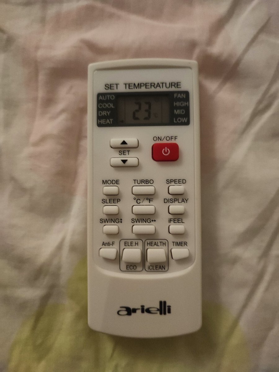

babble tribe Δημοσ. 24 Νοεμβρίου 2023 Share Δημοσ. 24 Νοεμβρίου 2023 (επεξεργασμένο) Κάθε αριελλι μου έχει άλλο χειριστήριο. Γνωρίζει κανείς πως θα το φέρω σε κατάσταση pair με το συγκεκριμένο χειριστήριο δεν βρίσκω πουθενά τιπoτα Επεξ/σία 24 Νοεμβρίου 2023 από babble tribe Συνδέστε για να σχολιάσετε Κοινοποίηση σε άλλες σελίδες άλλες επιλογές
Spiros.13 Δημοσ. 27 Νοεμβρίου 2023 Share Δημοσ. 27 Νοεμβρίου 2023 Στις 24/11/2023 στις 7:36 ΜΜ, babble tribe είπε Κάθε αριελλι μου έχει άλλο χειριστήριο. Γνωρίζει κανείς πως θα το φέρω σε κατάσταση pair με το συγκεκριμένο χειριστήριο δεν βρίσκω πουθενά τιπoτα Φίλε καλησπερα στο δικό μου με το ιδιο control πατας 8 φορες το health και θα ακουσεις ενα διπλο μπιπ. Το θέμα ειναι οτι το δικό μου απο εκει και περα δεν συνδέεται στο δίκτυο! Συνδέστε για να σχολιάσετε Κοινοποίηση σε άλλες σελίδες άλλες επιλογές
babble tribe Δημοσ. 29 Νοεμβρίου 2023 Share Δημοσ. 29 Νοεμβρίου 2023 Ισχύει και εμένα ακριβώς το ίδιο. Έβγαλες άκρη; eshop; Συνδέστε για να σχολιάσετε Κοινοποίηση σε άλλες σελίδες άλλες επιλογές
