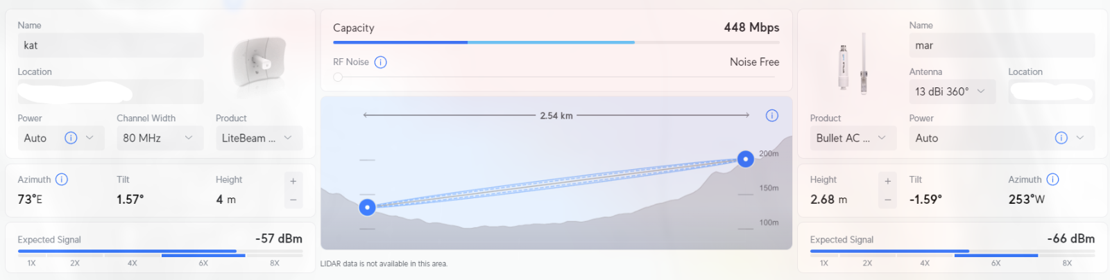

μιας και το νημα ξαναξύπνησε, χαζή ερώτηση,
Πόσο απαραίτητα ειναι το λινκ να γίνει με κατευθυντικές κεραίες?
Μπορώ δηλαδή από το σπίτι μου να βάλω ενα Loco M2/Ubiquiti LiteBeam  και να το 'κατευθύνω προς το σπίτι του κολλητού'  ~2χλμ οπτικη επαφή με το σπίτι με ίσως λίγα δεντρα, και να παίρνω από το wifi του? :P

στα 2 Km οχι.αν μου ελεγες τιποτα 50-100 μετρα το συζηταγαμε.αλλο τοσο αν εχεις και εμποδια :P .δεν θα βρεις καν το wifi του :P .εσυ θα φτανεις μεχρι εκει (βγαζω εκτος το θεμα εμποδια) αλλα αυτος με την omni κεραια δεν θα φτασει ουτε στα 300 μετρα.σκεψου δηλαδη ποσο πιανεις το wifi σου που ειναι με omni κεραια.στα 50?100 μετρα ?200 μετρα?300 μετρα.

Γιατί μου καταστρέφεις το όνειρο? :P
και χάζευα αυτό και ελεγα ίσως γίνει. ( δεν εχει bullet ο φιλος, απλα εβαλα κατι αντιστοιχο σε ομνι-προφανως δεν ειναι το ιδιο)
thanks για τη διευκρινιση!

και επισης ο φιλος σου δεν ειναι μονο πισω απο δεντρα αλλα και πισω απο τοιχο. αν εχει κεραια εξω ηδη τοτε δεν ειναι δυσκολο να εχει μια κατευθυντικη. αλλα απο οτι καταλαβα η πλευρα του φιλου σου θα ειναι ενα οικιακο router.
