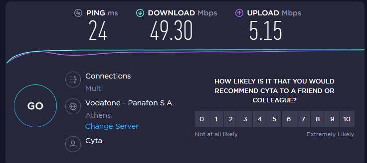

anthonykleis Δημοσ. 22 Οκτωβρίου 2020 Δημοσ. 22 Οκτωβρίου 2020 Καλησπέρα, μόλις ενεργοποιήθηκε η γραμμή μου στα 100mbps απο την FORTHNET/NOVA και συναντάω το εξής παράδοξο. Όταν βλέπω ποιος είναι ο ISP μου, μου βγάζει την VODAFONE/CYTA επίσης είναι κλειδωμένο στα 50mbps και όχι στα 100. Μίλησα με την εξυπηρέτηση και μου είπανε ότι θα στείλουν τεχνικό να το τσεκάρει. Καμία ιδέα για το τί μπορεί να συμβαίνει;
infin1tyGR Δημοσ. 22 Οκτωβρίου 2020 Δημοσ. 22 Οκτωβρίου 2020 (επεξεργασμένο) Σε καμπίνα ΟΤΕ είσαι και σε έχει συνδέσει σε λάθος port κάποιου συνδρομητή που είχα παλιά 50άρα στη Vodafone. Και επειδή η Vodafone δεν χρειάζεται authorization, έχεις κανονικά πρόσβαση στο Internet. Αναρωτιέμαι καμιά φορά αν κλείνουν τα μάτια και το κουμπώνουν στην τύχη γιατί ξέρω προσωπικά κι άλλες περιπτώσεις παρόμοιου λάθος και είχε γίνει το ίδιο και σ' εμένα όταν έβαλα VDSL. Καλή υπομονή. Επεξ/σία 22 Οκτωβρίου 2020 από infin1tyGR 3

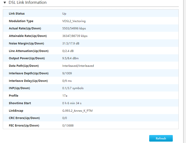

toketog Δημοσ. 22 Οκτωβρίου 2020 Δημοσ. 22 Οκτωβρίου 2020 Παρ' όλ' αυτά, τα στατιστικά προδίδουν ότι δεν θα δεις 100ρα. Στην ίδια καμπίνα θα σε συνδέσουν, ο χαλκός θα είναι ακριβώς ο ίδιος οπότε και μετά πάλι 87739 attainable θα έχεις στο down. Οπότε κάνε απο τώρα έλεγχο εσωτερικής καλωδίωσης. 1
anthonykleis Δημοσ. 22 Οκτωβρίου 2020 Μέλος Δημοσ. 22 Οκτωβρίου 2020 1 ώρα πριν, toketog είπε Παρ' όλ' αυτά, τα στατιστικά προδίδουν ότι δεν θα δεις 100ρα. Στην ίδια καμπίνα θα σε συνδέσουν, ο χαλκός θα είναι ακριβώς ο ίδιος οπότε και μετά πάλι 87739 attainable θα έχεις στο down. Οπότε κάνε απο τώρα έλεγχο εσωτερικής καλωδίωσης. μου βγάζει και παραπάνω αν κλείσω και ξανανοίξω καμιά φορά.
