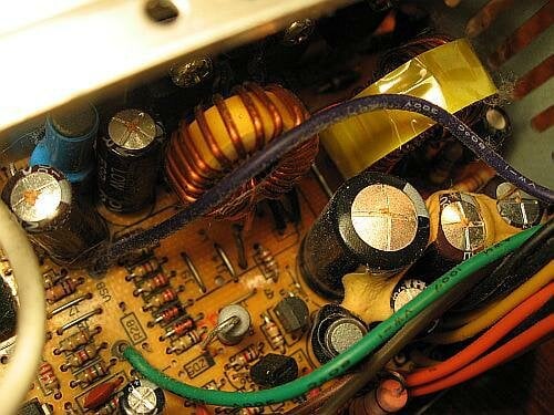

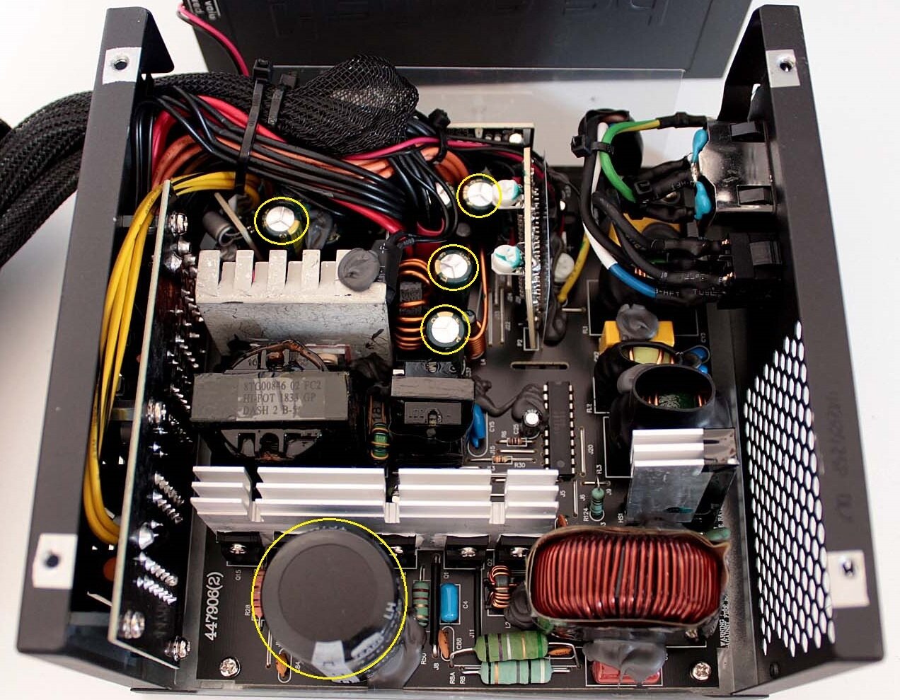

Τέρης Α. Δημοσ. 18 Οκτωβρίου 2020 Δημοσ. 18 Οκτωβρίου 2020 35 λεπτά πριν, antbyron είπε Αν το τροφοδοτικό είναι καλό γιατί να το αλλάξω; Το μεγαλύτερο θέμα στα τροφοδοτικά είναι οι πυκνωτές (τους έχω κυκλώσει με κίτρινο χρώμα), οι οποίοι έχουν συγκεκριμένη διάρκεια ζωής π.χ. 2.000 ώρες στους 85 βαθμούς και θερμορασία εισόδου αέρα μαξ 40 βαθμούς. Αν είχατε χαμηλώτερη θερμοκρασία εντός του κουτιού και μετά τη χρήση κλείνατε το σύστημα από το κουμπί του τροφοδοτικού ή κάποιο πολύπριζο, τότε ίσως κρατήσει άλλη μια πενταετία. Για να δείτε αν είναι εντάξη μπορείτε να το καταλάβετε από τις παρακάτω φωτογραφίες: 1η καλό, 2η κακό. Επίσης, μια και είναι καλής ποιότητας ( ποιο μοντέλο είναι; ) μπορεί να μην έχει φουσκωμένους πυκνωτές, αλλά να το καταλάβετε αν κάνετε stress test κάρτας γραφικών και επεξεργαστή και κάνει επανεκκίνηση.
