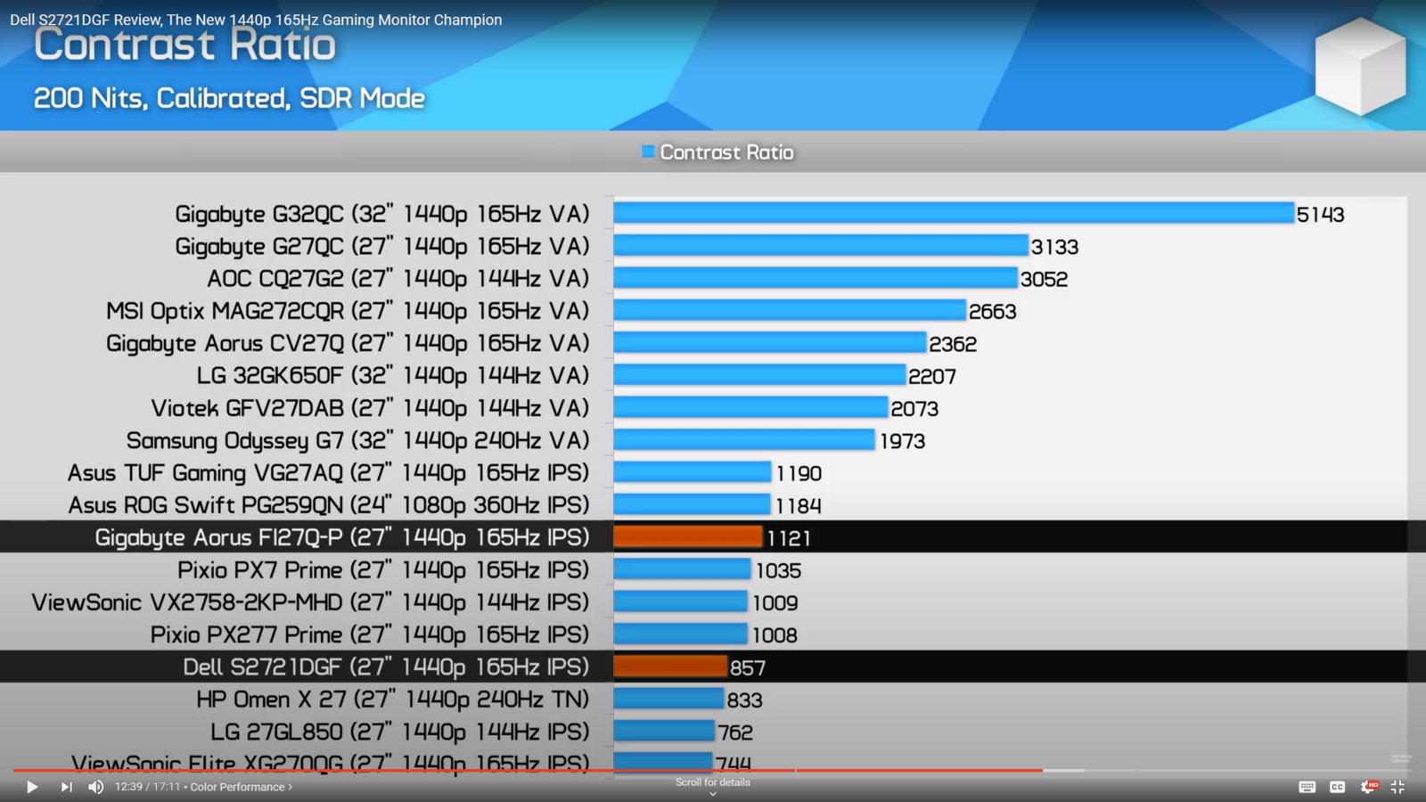

@7nisiotis ξέχασε να πει οτι η dell έχει 880 contrast και η lg 750 που είναι σημαντικό στα nano ips και ένα σημαντικό (για εμένα δλδ) πιο καθαρή εικόνα στα γράμματα.
οπως αναφερεται στα τεχνικα χαρακτηριστικα 1000:1 ονομαστικο εχουν και οι 2, και το τι τιμες βγαζει το rtings μετα απο calibration σηκωνει πολυ συζητηση, και σιγουρα δεν πρεπει να αποτελει κριτηριο για κανενα απο τα variants που εχουν το ιδιο panel, και υπαρχει και ενα ελαφρυ variation αναλογα το κομματι.
πχ. το tftcentral που ειναι σαφως πιο αξιοπιστο εδωσε 850 απο οτι βλεπω.
anyway, απο το 800 μεχρι το 1000 η διαφορα ειναι ελαχιστη και σχεδον ανεπαισθητη, και καπως πιο αισθητη διαφορα εχει το 1300.
και νομιζω το λεει ξεκαθαρα ο ΗWU, και το tft central
  Αναφορά σε κείμενο
the contrast ratio of the screen was a little lower than we had hoped, measured at 848:1 after calibration. This left it about 150:1 lower than a typical IPS panel, it was still not bad by any means, and on par with most TN Film panels, it could have just done with being slightly higher to meet the 1000:1 spec and expectations of this technology. If you're after a better black depth and stronger contrast ratio you'd be better looking for a VA panel. We expect it would be difficult to see any real difference between this IPS panel and most of the other IPS gaming monitors considered here to be honest except in very dark content and shadow detail
σε σχεση με ενα 3000 contrast, τα gains του 1000 απο του 800 ειναι αστεια. οι μπαρες λενε την πραγματικη διαφορα
rule of the thumb διαφορα κατω απο 50% δηλ απο 800>1200, 1000>1500, 2000>3000, θεωρειται μικρη.
Επεξ/σία από rofl

αυτο που ηθελα να πω ειναι οτι στην πραξη σε θεμα contrast τυπικα ips ειναι,
για να μη φοβουνται καποιοι και σκεφτονται οτι meh 800, θα παω στο αλλο με 1000 που θα ειναι πολυ καλυτερο.
γιατι και σε 1100 να πανε μια τρυπα στο νερο θα κανουν στο contrast, και θα παρουν χειροτερο πανελ.

Οχι και μια τρυπα στο νερο, υπαρχει διαφορα αλλο 700-800 και αλλο 1100-1200 με ιδια τεχνολογια...

το θεμα ειναι το ποσο φαινονται στο ματι αυτες οι 300 μοναδες. και το tft central λεει οτι We expect it would be difficult to see any real difference between this IPS panel and most of the other IPS gaming monitors
και τα διαγραμματα του HWU το ιδιο δειχνουν. και οτι λιγο χανει σε contrast απο τα αλλα ips το κερδιζει ανετα σε ολα τα υπολοιπα. γενικα αν εξαιρεσουμε το καινουργιο auo, το lg (panel) παιζει μονο του.
και σε τιμες ~400 ειναι το vfm
και τα διαγραμματα του HWU το ιδιο δειχνουν. και οτι λιγο χανει σε contrast απο τα αλλα ips το κερδιζει ανετα σε ολα τα υπολοιπα. γενικα αν εξαιρεσουμε το καινουργιο auo, το lg παιζει μονο του.
Το τι λεει το καθε site που κανει review ειναι προσωπικες του αποψεις...και το hwu για παραδειγμα το αναφερει ως μειονεκτημα...και φυσικα ειναι vfm...
