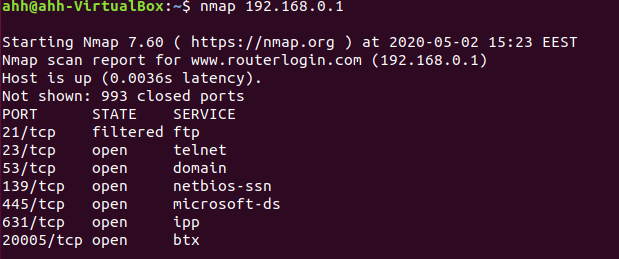

drunkdonkey Δημοσ. 12 Οκτωβρίου 2020 Δημοσ. 12 Οκτωβρίου 2020 (επεξεργασμένο) Καλησπέρα, έχω στην κατοχή μου ένα Netgear d7000 το οποίο λειτουργούσε κανονικότατα μέχρι που το αποσύνδεσα για να αλλάξω κάποιες ρυθμίσεις ώστε να το χρησιμοποιήσω σε συνδυασμό με το router του οτε. Από τότε δεν μπορώ να συνδεθώ στο ρουτερ ούτε μέσω καλωδίου (pc απευθείας συνδεδεμένο στο δ7000) ούτε μέσω wifi. Συγκεκριμένα φαίνεται να μην είναι καν ανοιχτή η θύρα 80. Υπάρχει τρόπος να συνδεθώ ή να φλασάρω νέο firmware; Έχω κάνει ρισταρτ χαρντ ρισετ κλπ κλπ. Ευχαριστώ. Επεξ/σία 12 Οκτωβρίου 2020 από drunkdonkey
htaccess Δημοσ. 12 Οκτωβρίου 2020 Δημοσ. 12 Οκτωβρίου 2020 Προσπάθησες να κάνεις είσοδο με telnet ? Πολύ πιθανό να μπορέσεις να ανοίξεις και την 80 μέσα από telnet. 1
drunkdonkey Δημοσ. 12 Οκτωβρίου 2020 Μέλος Δημοσ. 12 Οκτωβρίου 2020 Από telnet μπαίνω. Να ανοίξω πόρτα από το telnet; Πως ακριβώς το κάνω αυτό;
