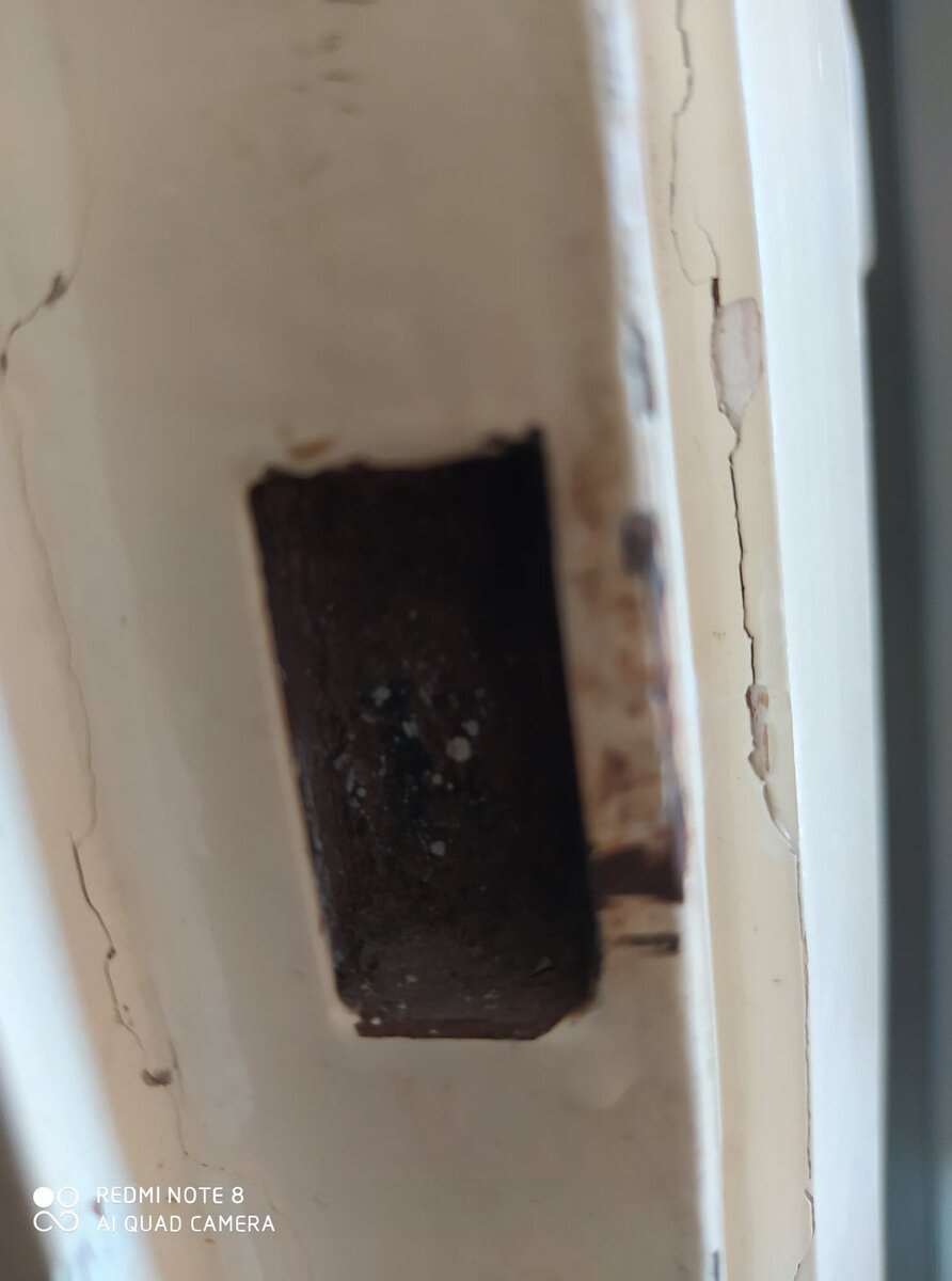

Joshua21 Δημοσ. 10 Οκτωβρίου 2020 Δημοσ. 10 Οκτωβρίου 2020 1 λεπτό πριν, k_w_t είπε Λιγο ενα τακ θελει. Γιατι μιλαμε για παλια ξυλινη πορτα ισα ισα να σηκωθει. Μάλλον έχεις καταλάβει λάθος το πως λειτουργούν οι κλειδαριές στις πόρτες... Ο ρόλος της γλώσσας είναι να μην αφήνει την πόρτα να ανοίξει, και όχι να στηρίζει το βάρος της, αυτή τη δουλειά την κάνουν οι κλάπες. Ακόμα και αν έχουν μεγάλη φθορά οι κλάπες και η πόρτα "κρεμάσει", απλά θα ακουμπήσει στην κάσα, δεν πρόκειται να στηριχτεί η πόρτα πάνω στη γλώσσα. Δες μια φωτό που μόλις έβγαλα από μια πόρτα 30+ ετών όπου φαίνεται ξεκάθαρα πως η γλώσσα ΔΕΝ κάθεται στο αντίκρυσμα: 16 λεπτά πριν, k_w_t είπε Για να βρει στο πανω μερος θελει γερο σηκωμα και παλι δεν ενοχλει τοσο... Ανάλογα πόσο κενό έχει, αλλά από τη στιγμή που δεν βοηθάει σε τίποτα το σήκωμα είναι αδιάφορο αν θα βρει ή όχι.
k_w_t Δημοσ. 10 Οκτωβρίου 2020 Δημοσ. 10 Οκτωβρίου 2020 Μόλις τώρα, Joshua21 είπε Μάλλον έχεις καταλάβει λάθος το πως λειτουργούν οι κλειδαριές στις πόρτες... Ο ρόλος της γλώσσας είναι να μην αφήνει την πόρτα να ανοίξει, και όχι να στηρίζει το βάρος της, αυτή τη δουλειά την κάνουν οι κλάπες. Ακόμα και αν έχουν μεγάλη φθορά οι κλάπες και η πόρτα "κρεμάσει", απλά θα ακουμπήσει στην κάσα, δεν πρόκειται να στηριχτεί η πόρτα πάνω στη γλώσσα. Δες μια φωτό που μόλις έβγαλα από μια πόρτα 30+ ετών όπου φαίνεται ξεκάθαρα πως η γλώσσα ΔΕΝ κάθεται στο αντίκρυσμα: Δες στην φωτογραφια που μολις ανεβασες που εχει φθορα το αντικρισμα ..? Πανω η κατω ? Τελος παντως εμενα πριν αλλαξω πορτες και ειχα μια που μπλοκαρε ετσι την ανοιγα... Αρμοδιος για αυτα τα θεματα ειναι ο mclein²
Joshua21 Δημοσ. 10 Οκτωβρίου 2020 Δημοσ. 10 Οκτωβρίου 2020 Μόλις τώρα, k_w_t είπε Δες στην φωτογραφια που μολις ανεβασες που εχει φθορα το αντικρισμα ..? Πανω η κατω ? Ούτε πάνω ούτε κάτω, στο πλάι έχει μόνο, και φαίνεται ξεκάθαρα πόσο κάτω φτάνει το σημάδι που έχει αφήσει η γλώσσα, που είναι πολύ μακριά για να στηριχθεί το βάρος της πόρτας πάνω στη γλώσσα όπως νομίζεις: https://prnt.sc/uwn3se 7 λεπτά πριν, k_w_t είπε Τελος παντως εμενα πριν αλλαξω πορτες και ειχα μια που μπλοκαρε ετσι την ανοιγα... Εδώ μιλάμε για χαλασμένη κλειδαριά, όχι μπλοκαρισμένη πόρτα, προφανώς κάποιο άλλο πρόβλημα είχε η δική σου. Όπως και να έχει πάντως, το ότι η δική σου άνοιγε έτσι δεν συνεπάγεται πως όλες οι πόρτες ανοίγουν με αυτό το τρόπο, άσχετα με το τι πρόβλημα υπάρχει. 12 λεπτά πριν, k_w_t είπε Αρμοδιος για αυτα τα θεματα ειναι ο mclein² Όταν δεν έχεις ιδέα για το πως λειτουργούν οι κλειδαριές στις πόρτες ναι, φωνάζεις κλειδαρά σαν τον mclein² (από τους πιο σωστούς και τίμιους επαγγελματίες ο Γιώργος), εγώ πάντως τόσο απλά πράγματα τα φτιάχνω μόνος μου.
