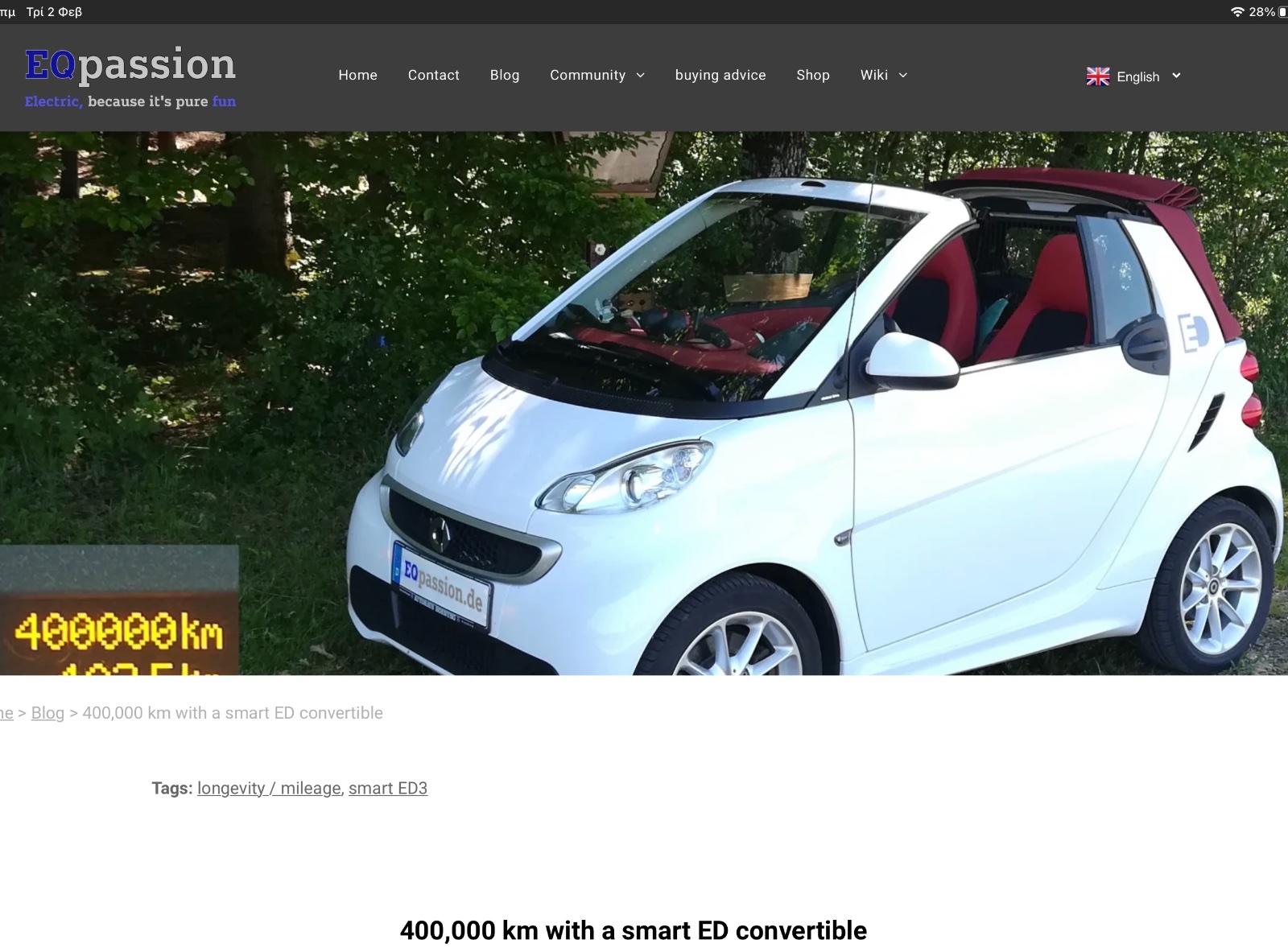

Ευχαριστώ, της συζύγου είναι...
Ειναι 8,5 ετών μπαταρία αρα θα πρέπει να είχε χάσει πανω απο 15% σωστά? Του χρόνου θα είναι 9,5 ετών και 90να ήταν δεν θα είχα πρόβλημα. Τα χιλιόμετα τα βγάζει όλά όσα λέει το GOM. Επίσης επαναλαμβάνω ότι έχει ΥΓΡΟΨΥΞΗ. Ζεσταίνει το χειμώνα και κρυώνει το καλοκαίρι, κρατάει σταθερά 25 βαθμούς την μπαταρία.
Επίσης στο λινκ πάνω που έχω βάλει, στη Γερμανία υπάρχουν SMART ED στο 90% με 400.000χλμ !!!
Τέλος δεν ανακασκευάζονται οι μπαταρίες του και είναι οι εργοστασιακές.
https://www.eqpassion.de/en-gb/400.000_km_with_a_smart_ED_convertible
400,000χλμ αμιγώς ηλεκτρικό σμαρτ
