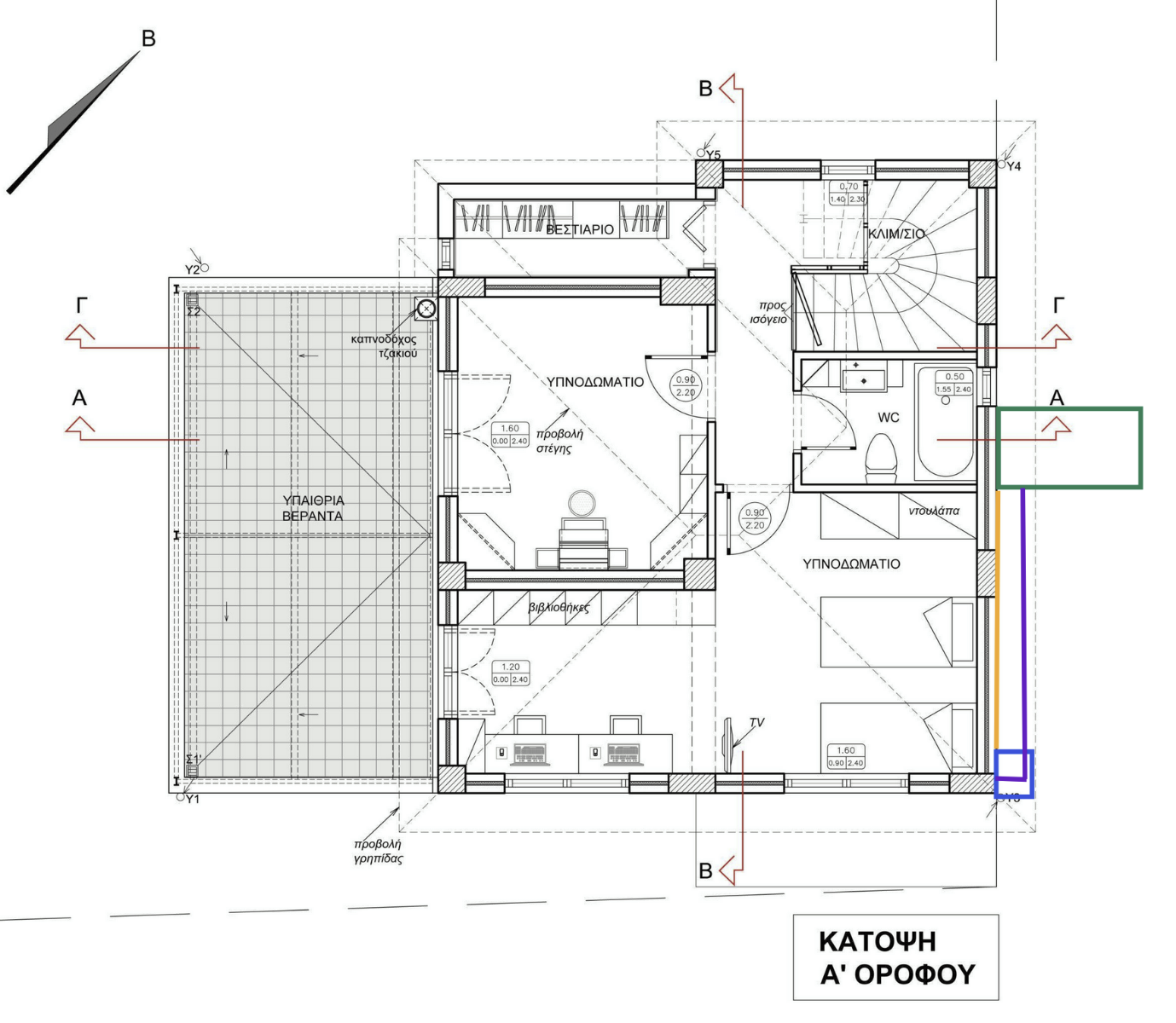

Είναι εξαιρετικά κοστοβόρο και ανέφικτο αυτό. Στο είπα και πριν αλλά να σου δείξω ένα παράδειγμα σε ένα random αρχιτεκτονικό σχέδιο
Ας πούμε ότι στο μπλε είναι το ρολόι και στο πράσινο η θέση στάθμευσης. Είναι πολύ κοντά, μία ευθεία. Το μωβ και το πορτοκαλί είναι πιθανές διαδρομές που μπορεί να ακολουθήσει ένα καλώδιο για να φτάσει σε αυτή με την πρώτη να είναι επιτοίχια ενώ η δεύτερη να είναι μέσω του πατώματος.
Λύση 1: Πας να σκάψεις να περάσεις χωνευτό σπιράλ. Δεν γίνεται γιατί για να χωθεί και να σοβαντιστεί το σπιράλ πρέπει να σκάψεις τόσο βαθιά που θα βρεις τα σίδερα της κολόνας. ΑΠΑΓΟΡΕΥΤΙΚΟ!
Λύση 2: Σκάβεις ελαφρώς το σοβά και περνάς μόνο το καλώδιο. Αν το κάνεις σωστά θα το στοκάρεις και δεν θα φαίνεται. Ωστόσο υπάρχει μεγάλη πιθανότητα κάποιος που θα κάνει αργότερα την ίδια διαδικασία να πάει να περάσει απ' το ίδιο σημείο το καλώδιο του και έτσι να κόψει το δικό σου. Δεν θα μπορείς να του ζητήσεις τα ρέστα γιατί όπως και να το κάνουμε αυτός είναι ένας λάθος τρόπος να περάσεις καλώδια.
Λύση 3: Το καλώδιο να φαίνεται με ροκάκια όπως είπε ο παππούς. Το βλέπω αλλά δεν θα το πρότεινα για ρεύμα. Δεν διατρέχει υψηλό κίνδυνο αλλά προσωπικά θα προστάτευα το καλώδιο με κάποιο κανάλι ή εμφανείς σωλήνες για να έχω το κεφάλι μου πιο ήσυχο. Αν την ακολουθήσεις θα πρέπει σίγουρα να βάλεις ανθυγρό και καλώδιο που έχει προστασία απ' τον ήλιο. Παραμένει μία αρκετά ασφαλής πάντως και αξιόπιστη λύση.
Λύση 4: Είναι οι εμφανείς σωλήνες που σου είπα. Αν μπουν σωστά δεν είναι άσχημοι. Μέχρι και τα σπιράλ μπορείς να αποφύγεις στο 100% αν βάλεις γωνίες. Ακριβότερη αλλά πιο καλή λύση θεωρώ απ' το 3. Δείχνεις ξεκάθαρα που είναι τα καλώδια σου. Μπορούν να περαστούν κι άλλα καλώδια έπειτα από μέσα αν βάλεις ακρετά χοντρούς σωλήνες. Σκέψουν ότι υπάρχουν μέχρι και Φ60 σωλήνες. Δες με τον ηλεκτρολόγο σου τι παίζει και κάνε κάτι το οποίο θα εξυπηρετήσει και τους υπόλοιπους αργότερα. Ξέρω ότι εσύ βέβαια θα πληρώσεις για την υποδομή αλλά συνήθως έτσι πάει.
Λύση 5: Ακολοθείς την μωβ διαδρομή και σκάβεις το πάτωμα. Αν γίνει και αυτό σωστά μπορείς να βάλεις φρεάτια και έτσι και πρόσβαση να έχεις στο μέλλον και να εξασφαλήσεις την ασφάλεια τόσο της καλωδίωσης όσο και των υπολοίπων. Χωρίς να είναι σίγουρος όμως είναι η ακριβότερη λύση απ' όλες. Αν μάλιστα το πάτωμα έχει και πλακάκια ή οποιαδήποτε μορφή που πρέπει να την επαναφέρεις όπως πριν τότε καλύτερα χτίσε καινούργιο σπίτι :P
Συνεπώς για μένα η 3 και η 4 είναι απ' τις καλύτερες λύσεις που μπορείς να ακολουθήσεις.
Θα έλεγα ακόμη και για την 2 ότι μάλλον δεν θα είναι εφικτή γιατί εγώ προσωπικά αν είναι να μπω σε αυτή την διαδικασία θα πέρναγα καλώδιο που και τριφασικό θα μπορούσα να συνδέσω πάνω και να περάσω πολλά Ampere καθώς οι ανάγκες μπορεί να αυξηθούν στο μέλλον και είναι κρίμα να ξηλώσεις την εγκατάσταση και να το κάνεις όλο πάλι απ' την αρχή. Ένα τέτοιο όμως καλώδιο δύσκολα χωνεύεται στον σοβά.
Δες και το νομικό κομμάτι ξεκινώντας με αυτά που αναφέρθηκαν πιο πίσω και ξεκίνα τις διαδικασίες.
Μετάφραση: Λύση 1 και λύση 2: Κάνεις αίτηση να σε βάλουν φυλακή !
Απαγορεύεται αυστηρά και δια ροπάλου η ταφή καλωδίων στους τοίχους χωρίς σωλήνες, και εννοείται δεν ακουμπάμε καθόλου τις κολώνες και τα δοκάρια. Φαντάζομαι δεν είσαι ηλεκτρολόγος και δεν ξέρεις τις νομοθεσίες, θα τις ξέρει ο ηλεκτρολόγος σου σίγουρα.
Και επίσης στην λύση 3, εμφανές καλώδιο στον τοίχο, πρέπει να χρησιμοποιηθεί ειδικός τύπος καλωδίου (οι παλιοί τα λέγαμε ΝΥΥ), σημαντικά ακριβότερος και θα έχει παρόμοιο κόστος με το καλώδιο σε σωλήνα. Οι εξωτερικού τύπου ου Κουβίδη μπορούν να φτάσουν σε πολύ όμορφο αποτέλεσμα, αν και συμφωνώ ότι η καλύτερη λύση είναι χωνευτά , είτε στο πάτωμα είτε στους τοίχους.
