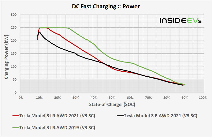

Στην πραγματικότητα όταν πιάσεις σταθερά 130km/h η κατανάλωση του θα είναι κάπου στις 20KW/100km, το autobild συγκεκριμένα το μέτρησε 20,66KWh/100km με αυτή τη ταχύτητα χωρίς να διευκρινίζει τις υπόλοιπες συνθήκες.
Κοντά στο νούμερο που γράφεις θα πάει όταν πιάσεις σταθερά 110km/h, για την ακρίβεια θα καταναλώσει 15,6 KWh/100km, και αυτό φυσικά με προϋποθέσεις (εξωτερική θερμοκρασία κοντά στους 23 και χωρίς χρήση A/C).

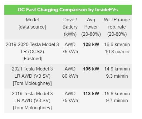

Και εγώ σου ανεβάζω το παρακάτω και σου λέω ότι σε 16,6 λεπτά γεμίζω τα 250 χλμ που έκανα.
Ωραία αντί για 10 θέλουμε 16,6 λεπτά. Και?

Ε τι και, εσύ ο ίδιος μόλις διέψευσες τον αρχικό σου ισχυρισμό (με 10 λεπτά φόρτιση κάνεις 200-250km) και επιβεβαίωσες τον δικό μου (με 10 λεπτά φόρτιση ούτε για αστείο δεν κάνεις τόσα).
Που και αυτά τα 16,6 με προϋποθέσεις είναι, συγκεκριμένο μοντέλο του 2019-20, συγκεκριμένο Soc στην εκκίνηση φόρτισης, ταχυφορτιστής τουλάχιστον 250KW που θα τον βρεις στο σημείο που σε βολεύει και θα είναι ελεύθερος περιμένοντας εσένα, κτλ.

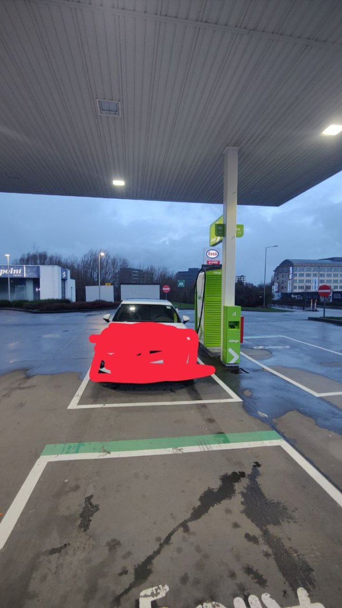

Επειδή κουράζει η όλη κατάσταση και αφού ξέρεις και τι φορτιστές ηταν δες την φωτογραφία: 150αρηδες ειναι. Δες και το ταμπελακι πάνω. Έχει και 300αρηδες στα 400v 150X2. Οπότε ανακρίβειες δεν έγραψα. Και σε 10 λεπτά εβαλα 100 χλμ σύμφωνα και με προηγούμενες φωτό.

Δεν ισχύει αυτό, τα πιο πολλά αυτοκίνητα φορτίζουν από 10% ως 80% σε 27-28 λεπτά. Τα πιο γρήγορα (πχ τα 800V ταϊβανέζικα) φορτίζουν σε 17-18 λεπτά. Αυτό σε γρήγορους φορτιστές, όχι 50KW αλλά 300ρηδες (για τα 800V) και 150ρηδες για τα υπόλοιπα.
Τα long range (75+ KWh μπαταρία) οχήματα κάνουν 250km στα 130km/h με φόρτιση από 10 ως 80%, και θέλουν 25-26 λεπτά φόρτισης (συμπεριλαμβανομένων των Tesla με superchargers). Οπότε βάζουν 100km σε 10 λεπτά. Αυτό είπε ο φίλος παραπάνω, δεν είπε 250km σε 10 λεπτά.
Τα 800V κάνουν 16-17 λεπτά αλλά τα αυτοκίνητα που το υποστηρίζουν (Kia EV6, Hyundai Ioniq 5 κτλ) δεν είναι το ίδιο efficient οπότε δε κάνουν 250km με 130km/h αλλά λιγότερα (210-220 περίπου). Εξαίρεση το Hyundai Ioniq 6 που βγάζει 260km με 130km/h και φορτίζει 10-80% σε 17 λεπτά, οπότε βάζει 150km σε 10 λεπτά.
Συνέχισε ακάθεκτος.
Κουράζει δε λες τίποτα, τέτοιους 150αρηδες (το λιγότερο) βρίσκεις παντου, σε κάθε βενζινάδικο που έχει σταθμό φόρτισης δίπλα στις κανονικές αντλίες καυσίμου? Εκείνο το kona στο ρεπορτάζ σταματούσε σε σημεία με διαθέσιμους DC φορτιστές, αλλά παρόλα αυτά φόρτιζε από AC?
Πάντως οι φωτό που δείχνουν 100 χλμ ΔΕΝ επιβεβαιώνουν τους ισχυρισμούς σου για 200-250.

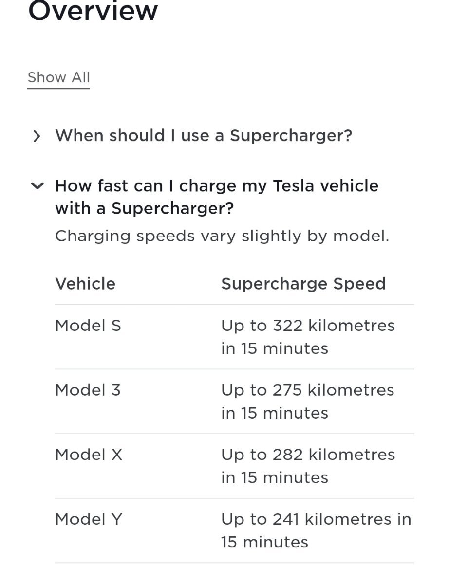

Αφού λέω παραπλανητικά πράγματα πήγαινε κάνε και καταγγελία στην αγαπημένη σου Tesla που αναφέρει τα παρακάτω για φόρτιση στο επίσημο site της :
https://www.tesla.com/en_eu/support/charging/supercharger
Ναι ξέρω θα μου πεις ότι δεν ειναι πραγματικά και άλλη ειναι η πραγματικότητα από χρήστες κλπ που βέβαια δεν αμφισβητώ.

Ναι αλλά έχουν και φορτιστές σε πρατήρια υγρών καυσίμων δίπλα στις άλλες αντλίες (πρατήρια ESSO).

σου απαντάω με φωτογραφία:
16 ώρες πριν, plasTOST είπε
Συνέχισε ακάθεκτος.
και απαντάς:
12 ώρες πριν, Joshua21 είπε
Κάπου μπερδεύτηκες, αν δεις ξανά θα διαπιστώσεις ότι αυτό που έγραψα ήταν απάντηση στο "Ναι αλλά έχουν και φορτιστές σε πρατήρια υγρών καυσίμων δίπλα στις άλλες αντλίες (πρατήρια ESSO).", και όχι σε κάποιον φορτιστή που ανέβασες.
Αναφερόμασταν στο Βέλγιο και στις γύρω περιοχές και ναι δίπλα στις αντλίες καυσίμων έχουν και ταχυφορτιστές. Ούτε μακρυά, ούτε στην άλλη άκρη, ούτε 11 άρηδες, ούτε 22άρηδς,  αλλά κάτω από το ίδιο στέγαστρο.
Μήπως να σου ανεβάσω και μία με όλο το πρατήριο που δείχνει αυτό που σου γράφω ή θα έχεις αμφιβολίες ξανά;
