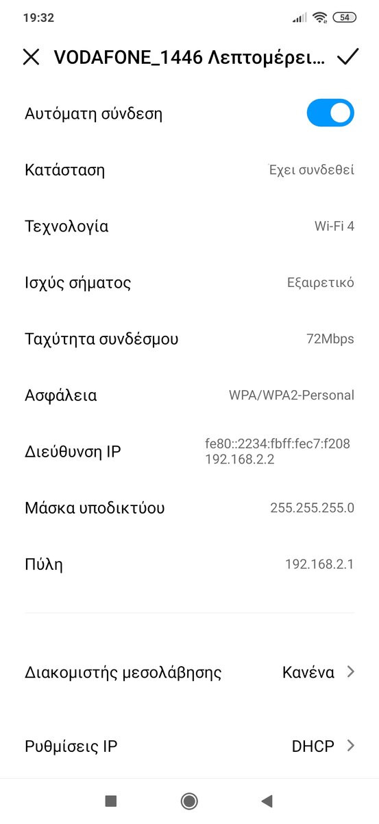

Apostolos_k Δημοσ. 22 Οκτωβρίου 2020 Δημοσ. 22 Οκτωβρίου 2020 4 ώρες πριν, Eleanaki1910 είπε Again...!! Ενώ έκανα επιτυχώς τη συνδέσω μέσω ξεχωριστού ρούτερ κατάλαβα ότι μόνο όσο έχω αυτό μπορεί να σκουπίσει. Αν συνδέσω στο ρούτερ του σπιτιού δεν μπορεί να σκουπίσει... Υπάρχει δυνατότητα αλλαγής του δικτύου;;; Όσο για τη χαρτογράφηση είχε χαρτογραφήσει κανονικά απλώς για να πάει στη θέση της ακολουθούσε την ίδια διαδρομή. Και εγώ αυτό τους ειπα. Ότι εφόσον έχω και τις δύο συχνότητες η σκούπα θα έπρεπε να βρει την 2.4 και να συνδεθώ εκεί. Το μόνο που μου είπε ξανά η ινφοκουεστ είναι ότι πρέπει να πάω τη σκούπα να τη ρυθμίσουν να συνδέεται στο 5.. πράγματικα έχει κουράσει όλο αυτο. Το δίκτυο σου είναι cosmote? Μπορείς να ανεβάσεις ένα screenshot από τις ρυθμίσεις του ασυρμάτου δικτύου;
Doubt Δημοσ. 22 Οκτωβρίου 2020 Δημοσ. 22 Οκτωβρίου 2020 Έχει αναφερθεί σε παρόμοια προβλήματα ως λύση η αλλαγή στην ασφάλεια του wifi από wpa/wpa2 σε wpa2.
ata1983 Δημοσ. 24 Οκτωβρίου 2020 Δημοσ. 24 Οκτωβρίου 2020 Μπορείς να πατήσεις επίσης τα δύο κουμπιά μαζί για μερικά δευτερόλεπτα για να επαναλάβεις/επαναρυθμίσεις τη σύνδεση της σκούπας με το δίκτυο
Eleanaki1910 Δημοσ. 24 Οκτωβρίου 2020 Δημοσ. 24 Οκτωβρίου 2020 Στις 22/10/2020 στις 5:20 ΜΜ, apostkourtis είπε Το δίκτυο σου είναι cosmote? Μπορείς να ανεβάσεις ένα screenshot από τις ρυθμίσεις του ασυρμάτου δικτύου;
SeNNinhA Δημοσ. 24 Οκτωβρίου 2020 Δημοσ. 24 Οκτωβρίου 2020 43 λεπτά πριν, Eleanaki1910 είπε Μήπως να κοιτάξεις το παρακάτω και να αλλάξεις την ασφάλεια δικτύου σου απο WPA/WPA2 σε σκέτο WPA2? Στις 22/10/2020 στις 9:18 ΜΜ, Doubt είπε Έχει αναφερθεί σε παρόμοια προβλήματα ως λύση η αλλαγή στην ασφάλεια του wifi από wpa/wpa2 σε wpa2.

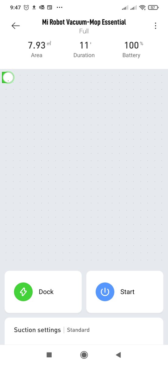

Apostolos_k Δημοσ. 25 Οκτωβρίου 2020 Δημοσ. 25 Οκτωβρίου 2020 Αρχίζω να καταλαβαίνω γιατί έλεγε ο φίλος πιο πάνω ότι η σκούπα δεν κάνει χαρτογράφηση! Μετά από μια εβδομάδα παιδέματος κατάφερα να την κάνω να καταγράφει που σκουπίζει αλλάζοντας τον σέρβερ σε Σιγκαπούρη! Ώπα λέω εδώ είμαστε μια χαρά! Αμ δε! Όταν την ξανά έβαλα να σκουπίσει έσβησε την παλιά χαρτογράφηση και ξεκίνησε καινούργια! Ο γειτονας μου που πήρε την pro έχει από την πρώτη στιγμή χαρτογράφηση του σπιτιού χωρίς να κάνει τίποτα 2

nmantas84 Δημοσ. 27 Οκτωβρίου 2020 Δημοσ. 27 Οκτωβρίου 2020 (επεξεργασμένο) Καλησπέρα σας, Θα μπορούσε κάποιος να ανεβάσει μια εικόνα για το αν κάνει χαρτογράφηση. Κι αν ναι, μετά από πόσες χρήσεις; Εμένα κάνει για κάποια ώρα και μετά εξαφανίζεται όπως έδειξε κι ένας χρήστης προηγουμένως. Υπάρχει κάποιου που την κρατάει μόνιμα; Ευχαριστώ πολύ. Επεξ/σία 27 Οκτωβρίου 2020 από nmantas84
Apostolos_k Δημοσ. 27 Οκτωβρίου 2020 Δημοσ. 27 Οκτωβρίου 2020 6 ώρες πριν, nmantas84 είπε Καλησπέρα σας, Θα μπορούσε κάποιος να ανεβάσει μια εικόνα για το αν κάνει χαρτογράφηση. Κι αν ναι, μετά από πόσες χρήσεις; Εμένα κάνει για κάποια ώρα και μετά εξαφανίζεται όπως έδειξε κι ένας χρήστης προηγουμένως. Υπάρχει κάποιου που την κρατάει μόνιμα; Ευχαριστώ πολύ. Δεν πρόκειται να δουλέψει φίλε μου μην ελπίζεις! Σήμερα με ενημέρωσαν από την infoquest πως η συγκεκριμένη δεν υποστηρίζει χαρτογράφηση αλλά μόνο καταγραφή της πορείας σε real time που σημαίνει ότι όταν την ξαναβάλεις να σκουπίσει θα σβήσει ότι είχε καταγράψει και θα αρχίσει από την αρχή! Αυτό φυσικά σημαίνει ότι δεν μπορείς να την βάλεις να σκουπίσει μια συγκεκριμένη περιοχή!
Eleanaki1910 Δημοσ. 27 Οκτωβρίου 2020 Δημοσ. 27 Οκτωβρίου 2020 Άρα πως σε άλλους έχει κάνει αλλάζοντας χώρα και σε άλλους δεν κάνει καθόλου... Περίεργα πράγματα...μάλλον για αυτό μπήκε σε προσφορά...
