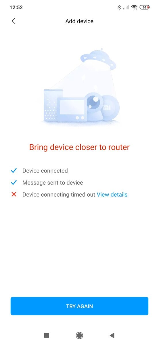

tcktcktck Δημοσ. 16 Οκτωβρίου 2020 Δημοσ. 16 Οκτωβρίου 2020 στα νεα android πρέπει να έχεις ενεργοποιημένη και την τοποθεσία στο κινητό για να γίνει σωστά η σύζευξη σε τέτοιες συσκευές
gkal81 Δημοσ. 16 Οκτωβρίου 2020 Δημοσ. 16 Οκτωβρίου 2020 Ενημέρωση είναι σίγουρα προβλημα router. Εκανα hotspot το ένα κινητό και έκανα τη διαδικασία με το άλλο και συνδέθηκε κανονικά! Ευχαριστώ ολους για τις απαντήσεις σας. Πρέπει να κάνω αντικατάσταση στο router υποθέτω 1

Eleanaki1910 Δημοσ. 20 Οκτωβρίου 2020 Δημοσ. 20 Οκτωβρίου 2020 Καλησπέρα και πάλι. Τώρα είδα τα μηνύματα όλων . Η εταιρεία μου είπε να πάω τη σκούπα εκεί για να την ανοίξουν να δουν μήπωςς είναι ελαττωματικη αλλά δεν θέλω γιατί είμαι της άποψης πως αν κάτι ανοιχτεί μια φορά μετά θα ανοίγει συνέχεια... Θα προσπαθήσω το china σήμερα... Ωστόσο τις πρώτες φορές μου εμφάνιζε να πατησω κωδικό wifi. Πατούσα προχωρούσε έως και το τρίτο βήμα και εκεί κοκκίνιζε και δε συνδεόταν.. ωστόσο μου εμφάνιζε και ένα wifi mija κάτι... Στο οποίο συνδεομουν αλλά δεν είχε επιλογή να βάλω τον κωδικό (του δικού μου Ίντερνετ όπως μου είπαν στην infoquest)... Τι να πω...πάντως στην επικοινωνία μου μαζί τους είπαν ότι πολλοί αγοραστές της essential είχαν το θέμα αυτό και μετά από πολλές προσπάθειες τα κατάφερναν. Εγώ προσπάθησα και πήρα τον πάροχο ώστε να μου αλλάξει το ίντερνετ στο 2.4 αλλά και πάλι μάταια....
Seldon68 Δημοσ. 20 Οκτωβρίου 2020 Δημοσ. 20 Οκτωβρίου 2020 Δικαιουσε να την επιστρεψεις νομιζω ,γιατι να μπλεκεις με υποστηριξη και ανοιγματα?
Apostolos_k Δημοσ. 20 Οκτωβρίου 2020 Δημοσ. 20 Οκτωβρίου 2020 8 ώρες πριν, Eleanaki1910 είπε Καλησπέρα και πάλι. Τώρα είδα τα μηνύματα όλων . Η εταιρεία μου είπε να πάω τη σκούπα εκεί για να την ανοίξουν να δουν μήπωςς είναι ελαττωματικη αλλά δεν θέλω γιατί είμαι της άποψης πως αν κάτι ανοιχτεί μια φορά μετά θα ανοίγει συνέχεια... Θα προσπαθήσω το china σήμερα... Ωστόσο τις πρώτες φορές μου εμφάνιζε να πατησω κωδικό wifi. Πατούσα προχωρούσε έως και το τρίτο βήμα και εκεί κοκκίνιζε και δε συνδεόταν.. ωστόσο μου εμφάνιζε και ένα wifi mija κάτι... Στο οποίο συνδεομουν αλλά δεν είχε επιλογή να βάλω τον κωδικό (του δικού μου Ίντερνετ όπως μου είπαν στην infoquest)... Τι να πω...πάντως στην επικοινωνία μου μαζί τους είπαν ότι πολλοί αγοραστές της essential είχαν το θέμα αυτό και μετά από πολλές προσπάθειες τα κατάφερναν. Εγώ προσπάθησα και πήρα τον πάροχο ώστε να μου αλλάξει το ίντερνετ στο 2.4 αλλά και πάλι μάταια.... μην αλλαξεις τιποτα και μην περιμενεις να σου βρουνε λυση στην infoquest! Ξεκινα με ενα reset την σκουπα(γινεται πατωντας το power button συνεχομενα για 5 δευτερολεπτα το αφηνεις και το ξανα πατας για αλλα 5 δευτερολεπτα) και μετα αλλαξε την ασφαλεια του ασυρματου δικτυου απο wpa/wpa-2 σε wpa-2 και το προβλημα θα λυθει αμεσως!
SeNNinhA Δημοσ. 21 Οκτωβρίου 2020 Δημοσ. 21 Οκτωβρίου 2020 19 ώρες πριν, Eleanaki1910 είπε Καλησπέρα και πάλι. Τώρα είδα τα μηνύματα όλων . Η εταιρεία μου είπε να πάω τη σκούπα εκεί για να την ανοίξουν να δουν μήπωςς είναι ελαττωματικη αλλά δεν θέλω γιατί είμαι της άποψης πως αν κάτι ανοιχτεί μια φορά μετά θα ανοίγει συνέχεια... Θα προσπαθήσω το china σήμερα... Ωστόσο τις πρώτες φορές μου εμφάνιζε να πατησω κωδικό wifi. Πατούσα προχωρούσε έως και το τρίτο βήμα και εκεί κοκκίνιζε και δε συνδεόταν.. ωστόσο μου εμφάνιζε και ένα wifi mija κάτι... Στο οποίο συνδεομουν αλλά δεν είχε επιλογή να βάλω τον κωδικό (του δικού μου Ίντερνετ όπως μου είπαν στην infoquest)... Τι να πω...πάντως στην επικοινωνία μου μαζί τους είπαν ότι πολλοί αγοραστές της essential είχαν το θέμα αυτό και μετά από πολλές προσπάθειες τα κατάφερναν. Εγώ προσπάθησα και πήρα τον πάροχο ώστε να μου αλλάξει το ίντερνετ στο 2.4 αλλά και πάλι μάταια.... Τι να σου αλλάξει ο παροχος? Είτε έχεις απλο router 2. 4 είτε έχεις dual 2.4/5 οπότε βλέπεις δύο δίκτυα στο σπίτι σου. Συνδεεσαι στο 2.4. Δεν έχει να κάνει με τον παροχο. 1
Eleanaki1910 Δημοσ. 21 Οκτωβρίου 2020 Δημοσ. 21 Οκτωβρίου 2020 Δεν μπορώ να καταλάβω.. αρχικά προσπαθώ μέσω του WiFi mobile μικρό ξεχωριστό κινητό ρούτερ να συνδέσω τη σκούπα ωστόσο κάνει scanning και παρόλα αυτά πλέον δεν περνάει καν στο επόμενο στάδιο παρά μόνο λέει continue scanning... Άκυρο.. ευχαριστώ πολύ όλους για την επεξήγηση. Το πρόβλημα ήταν όντως το ρούτερ. Αν και καινούργιο ίσως επηρεάζει η συχνότητα που δίνει και 5G. Χαρτογραφεί κανονικά η γλυκουλα!! Και πάλι ευχαριστώ!!!! 1

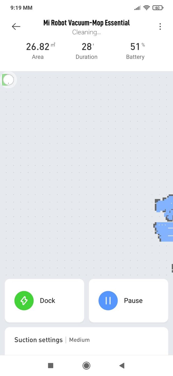

Apostolos_k Δημοσ. 22 Οκτωβρίου 2020 Δημοσ. 22 Οκτωβρίου 2020 εχει καταφερει κανεις να κανει χαρτογραφηση? και αν ναι μπορει να ανεβασει ενα screenshot? εμενα ενω ξεκιναει να κανει καταληγει καπως ετσι και εχω κανει και επαναφορα
Eleanaki1910 Δημοσ. 22 Οκτωβρίου 2020 Δημοσ. 22 Οκτωβρίου 2020 Again...!! Ενώ έκανα επιτυχώς τη συνδέσω μέσω ξεχωριστού ρούτερ κατάλαβα ότι μόνο όσο έχω αυτό μπορεί να σκουπίσει. Αν συνδέσω στο ρούτερ του σπιτιού δεν μπορεί να σκουπίσει... Υπάρχει δυνατότητα αλλαγής του δικτύου;;; Όσο για τη χαρτογράφηση είχε χαρτογραφήσει κανονικά απλώς για να πάει στη θέση της ακολουθούσε την ίδια διαδρομή. Στις 21/10/2020 στις 10:43 ΠΜ, SeNNinhA είπε Τι να σου αλλάξει ο παροχος? Είτε έχεις απλο router 2. 4 είτε έχεις dual 2.4/5 οπότε βλέπεις δύο δίκτυα στο σπίτι σου. Συνδεεσαι στο 2.4. Δεν έχει να κάνει με τον παροχο. Και εγώ αυτό τους ειπα. Ότι εφόσον έχω και τις δύο συχνότητες η σκούπα θα έπρεπε να βρει την 2.4 και να συνδεθώ εκεί. Το μόνο που μου είπε ξανά η ινφοκουεστ είναι ότι πρέπει να πάω τη σκούπα να τη ρυθμίσουν να συνδέεται στο 5.. πράγματικα έχει κουράσει όλο αυτο.
SeNNinhA Δημοσ. 22 Οκτωβρίου 2020 Δημοσ. 22 Οκτωβρίου 2020 32 λεπτά πριν, Eleanaki1910 είπε Again...!! Ενώ έκανα επιτυχώς τη συνδέσω μέσω ξεχωριστού ρούτερ κατάλαβα ότι μόνο όσο έχω αυτό μπορεί να σκουπίσει. Αν συνδέσω στο ρούτερ του σπιτιού δεν μπορεί να σκουπίσει... Υπάρχει δυνατότητα αλλαγής του δικτύου;;; Όσο για τη χαρτογράφηση είχε χαρτογραφήσει κανονικά απλώς για να πάει στη θέση της ακολουθούσε την ίδια διαδρομή. Και εγώ αυτό τους ειπα. Ότι εφόσον έχω και τις δύο συχνότητες η σκούπα θα έπρεπε να βρει την 2.4 και να συνδεθώ εκεί. Το μόνο που μου είπε ξανά η ινφοκουεστ είναι ότι πρέπει να πάω τη σκούπα να τη ρυθμίσουν να συνδέεται στο 5.. πράγματικα έχει κουράσει όλο αυτο. 5 χρόνων παιδάκι θα έδινε καλύτερη απάντηση από την infoquest. Ότι να ναι ομως. Δηλαδή η σκούπα έχει Bug και δεν βλέπει τα δίκτυα 2.4? Αποκλείεται 1
Eleanaki1910 Δημοσ. 22 Οκτωβρίου 2020 Δημοσ. 22 Οκτωβρίου 2020 16 λεπτά πριν, SeNNinhA είπε 5 χρόνων παιδάκι θα έδινε καλύτερη απάντηση από την infoquest. Ότι να ναι ομως. Δηλαδή η σκούπα έχει Bug και δεν βλέπει τα δίκτυα 2.4? Αποκλείεται Τι να πω πράγματικα... Γενικά έχω καταλάβει ότι δεν μπορούν να ανταπεξέλθουν.. ωστόσο δεν μπορώ να αλλάξω και το δίκτυο μόνο σε 2.4 γιατί μετά δε θα αντέχει συσκευές όπως τώρα. (Τηλεόραση δύο κινητά ) επειδή μένω Αμπελόκηπους το 5g καλύπτει άριστα και στην τελική γι αυτό πληρώνουμε τόσο για να έχουμε 5g οπότε δε μπορώ να φανταστώ πως για μια σκούπα χρειάζεται να το αλλάξουμε... Τώρα πάλι προσπάθησα να τη συνδέσω στο 2,4 μάταια..το μόνο πλέον είναι να τη βάζω να σκουπίζει με το χέρι και να βρίσκει σε όλα τα έπιπλα..
SeNNinhA Δημοσ. 22 Οκτωβρίου 2020 Δημοσ. 22 Οκτωβρίου 2020 (επεξεργασμένο) 44 λεπτά πριν, Eleanaki1910 είπε Τι να πω πράγματικα... Γενικά έχω καταλάβει ότι δεν μπορούν να ανταπεξέλθουν.. ωστόσο δεν μπορώ να αλλάξω και το δίκτυο μόνο σε 2.4 γιατί μετά δε θα αντέχει συσκευές όπως τώρα. (Τηλεόραση δύο κινητά ) επειδή μένω Αμπελόκηπους το 5g καλύπτει άριστα και στην τελική γι αυτό πληρώνουμε τόσο για να έχουμε 5g οπότε δε μπορώ να φανταστώ πως για μια σκούπα χρειάζεται να το αλλάξουμε... Τώρα πάλι προσπάθησα να τη συνδέσω στο 2,4 μάταια..το μόνο πλέον είναι να τη βάζω να σκουπίζει με το χέρι και να βρίσκει σε όλα τα έπιπλα.. Πρόταση προς δοκιμή: Κλείσε από το ruter το 5 και άσε μόνο το 2.4. Δοκιμασε να κάνεις την σύνδεση με την σκούπα. Εάν συνδεθεί. Άνοιξε πάλι το 5 να δεις εάν εξακολουθεί να είναι συνδεδεμένη. Ίσως δουλέψει. Εάν δεν δουλέψει και έτσι τότε εγώ λέω ότι είναι ελαττωματική και θέλει να πάει αντιπροσωπεία Επεξ/σία 22 Οκτωβρίου 2020 από SeNNinhA
