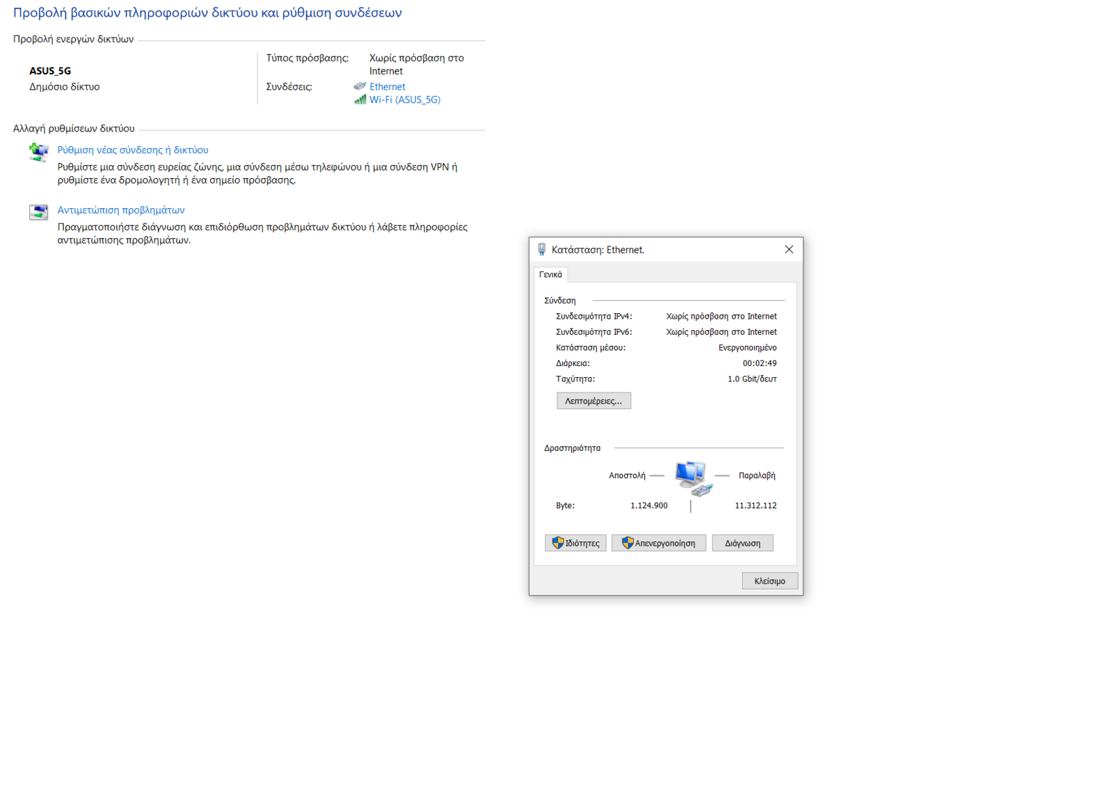

Εχω λιγες μερες που εβαλα 100αρα γραμμη cosmote στο σπιτι και αγορασα ενα router της Asus σε 60% εκπτωση για να αλλαξω το speed pro plus που μου εδωσε η cosmote!

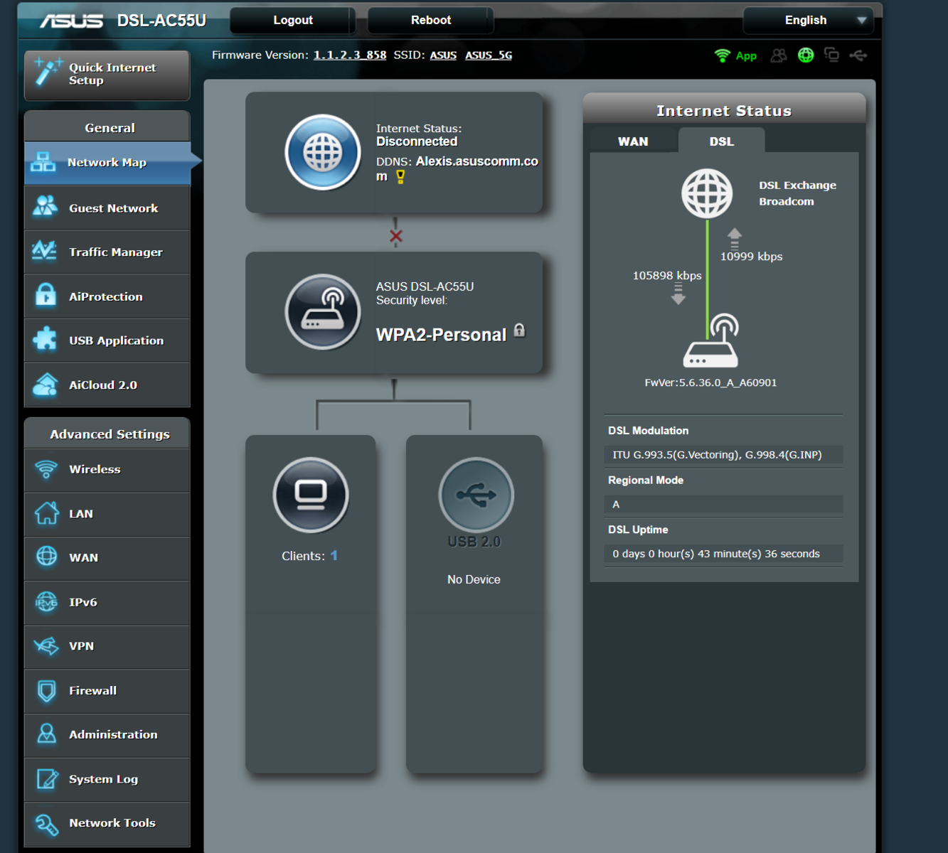

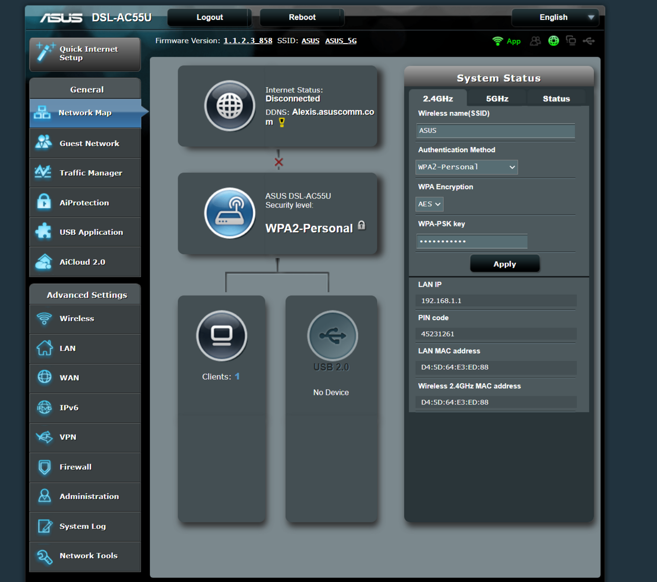

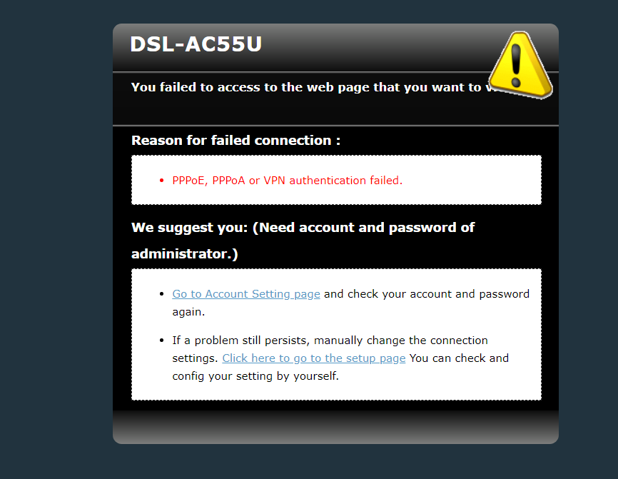

To προβλημα ειναι οτι ενω το router σε κριτικες πριν την αγορα στο scroutz εχουν καταφερει ολοι να το συνδεσουν χωρις προβλημα σε εμενα δεν λεει να συνδεθει.Συγκεκριμενα το router συγχρονιζει κανονικα
αναβουν ολα τα λαμπακια κανονικα (και του wifi 2,4 και 5 ghz XΩΡΙΣ ΟΜΩΣ ΝΑ ΕΧΩ WIFI)εκτος αυτο απο την υδρογειο που ειναι ουσιαστικα και αυτο που δηχνει οτι συνδεθηκε στο internet!
Να πω εδω οτι πραγματι το interface του ειναι παρα πολυ καλο και κατανοητο και το manual στα Ελληνικα και εχω την αισθηση οτι τα πρωτα βηματα τα εκανα σωστα,Επισης να πω οτι ηρθε και τεχνικος απο την cosmote να με βοηθησει αλλα το παλικαρι δεν γνωριζε πολλα πολλα περα απο αυτο που ξερει να βαζει δλδ το μαμησιο της cosmote και δεν μπορεσε να βοηθησει.Μου ειπε οτι αφου συχγρονιζει θα δουλεψει και προκειται για καποια ρυθμιση που πρεπει να γινει 🤔 που αυτος δεν γνωριζει,ποσο μαλλον εγω!

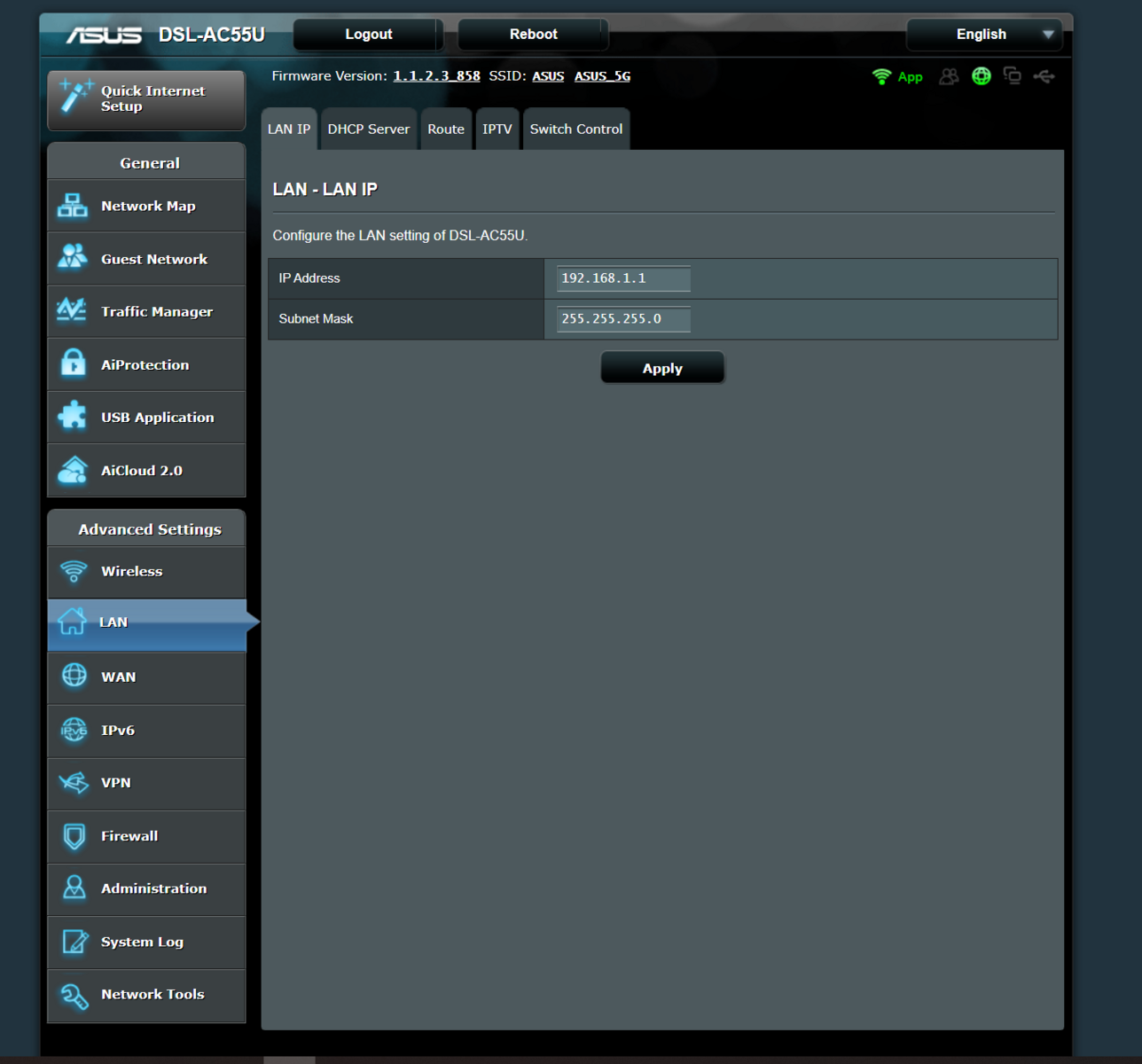

Επεξ/σία από BABTISTA
Στα αριστερά θα πας WAN, θα επιλέξεις WAN Connection Type: PPPoE, θα συμπληρώσεις VLAN ID: 835 και πιο κάτω το username/password που σου έχει δώσει η Cosmote (ή username: [email protected] / password: otenet αν δεν τα έχεις).
Συγγνώμη αν δεν είναι ακριβώς έτσι, προσπαθώ με διάφορα screenshots να δω πού είναι η κάθε επιλογή, γιατί το emulator που έχουν είναι μόνο για router και όχι modem/router. Αν μπορείς να δώσεις και ένα screenshot της παραπάνω σελίδας (δηλ. όταν επιλέγεις WAN στο αριστερό μενού) θα βοηθήσει αρκετά.
Φιλε σε ευχαριστω παρα πολυ!
Δουλεψε!!!!!😄
