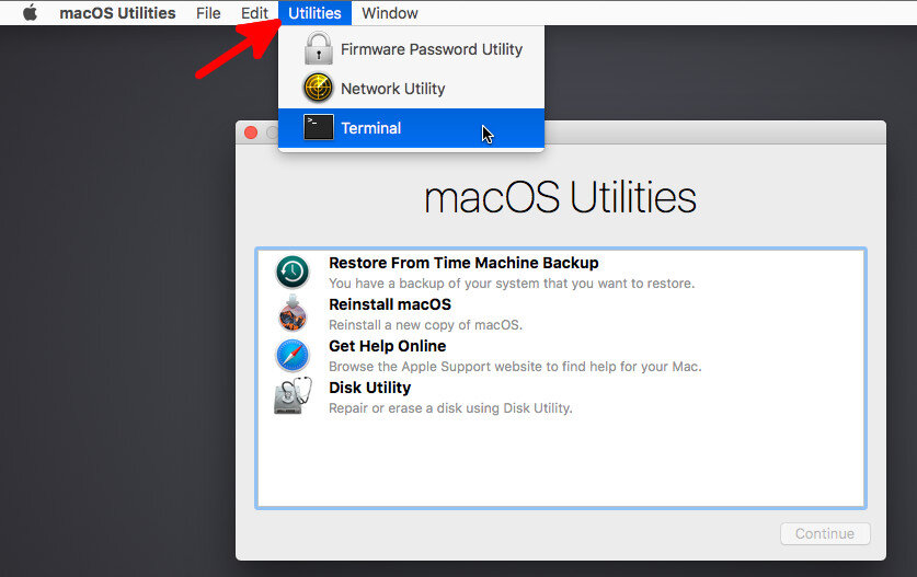

Mp@mp1s Δημοσ. 9 Νοεμβρίου 2020 Δημοσ. 9 Νοεμβρίου 2020 Στις 23/10/2020 στις 9:36 ΠΜ, Alekos_37 είπε Ναι, τα σωστά πλήκτρα πατάω. Ακολουθώ επακριβώς τις οδηγίες. Μου δίνει την εντύπωση ότι εμφανίζει μονάχα το boot μενού. Είτε έχω κουμπωμένο το στικάκι, είτε όχι, όταν πατάω τον συνδυασμό πλήκτρων για να επιλέξω απο που θα κάνω boot, εμφανίζει ακριβώς το ίδιο μενού. Είναι το ίδιο αν δοκιμάσω ένα windows πληκτρολόγιο; Ναι, σε αυτήν την περίπτωση δεν εχω κουμπωμένο το φλασάκι. Στην πάνω μπάρα δεν μου εμφανίζει κάτι. Μπορώ με κάποιο τρόπο να διαπιστώσω αν δεν καταλαβαίνει τον συνδυασμό πλήκτρων ή αν φταίει κάτι άλλο; Μπαίνει σε recovery καθόλου? Σου βγάζει αυτό?
