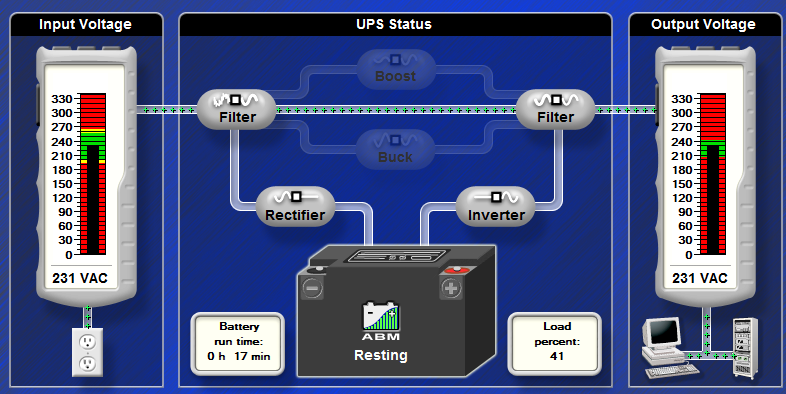

snbblp Δημοσ. 9 Οκτωβρίου 2020 Δημοσ. 9 Οκτωβρίου 2020 19 ώρες πριν, panos0100 είπε Καλησπέρα παιδιά, πηρα έναν σταθεροποιητή apc 1200 τον κλασικό το τετράγωνο και πίσω εχει ένα κουμπί για την τάση είναι 220 230 ή 240 και μου λέει η apc παρε την ΔΕΗ να σε πει τι τάση έχεις για να το βάλεις ανάλογα, είναι λογικο αυτό τώρα; αν το βάλεις στα 240 λεει θα καει Βάλε 230. Πάνω από αυτό θα κατεβάζει, κάτω από αυτό θα την αυξάνει. Αυτή την στιγμή έχω 231 είσοδο, 232 έξοδο. 1
