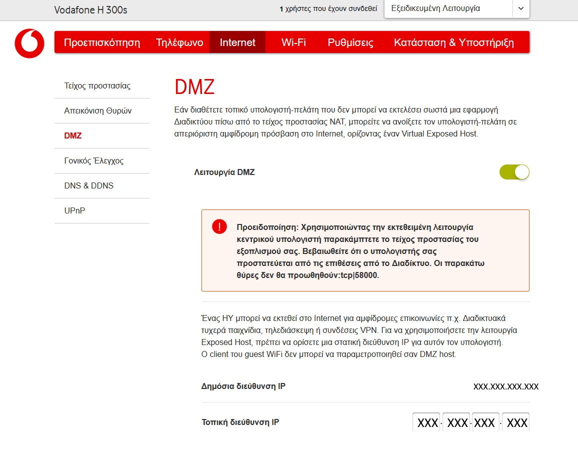

papjames Δημοσ. 22 Ιανουαρίου 2021 Δημοσ. 22 Ιανουαρίου 2021 Για Web/Mail Server στο Vodafone Η 300s, πρέπει να λειτουργεί DMZ. ("Internet / DMZ" open) Στις "Ρυθμίσεις / Έλεγχος Πρόσβασης" η θύρα HTTP είναι ανοιχτή σε LAN και κλειστή σε WAN από προεπιλογή. Αν απορρίψεις το LAN όμως δε θα έχεις πρόσβαση μέσω web http στον router. Αλλιώς reset, αν δεν έχεις πρόσβαση μέσω SSH. Το DMZ δεν είναι ασφαλές χωρίς εγκατάσταση SSL Certificate, Firewall κλπ στον server.
