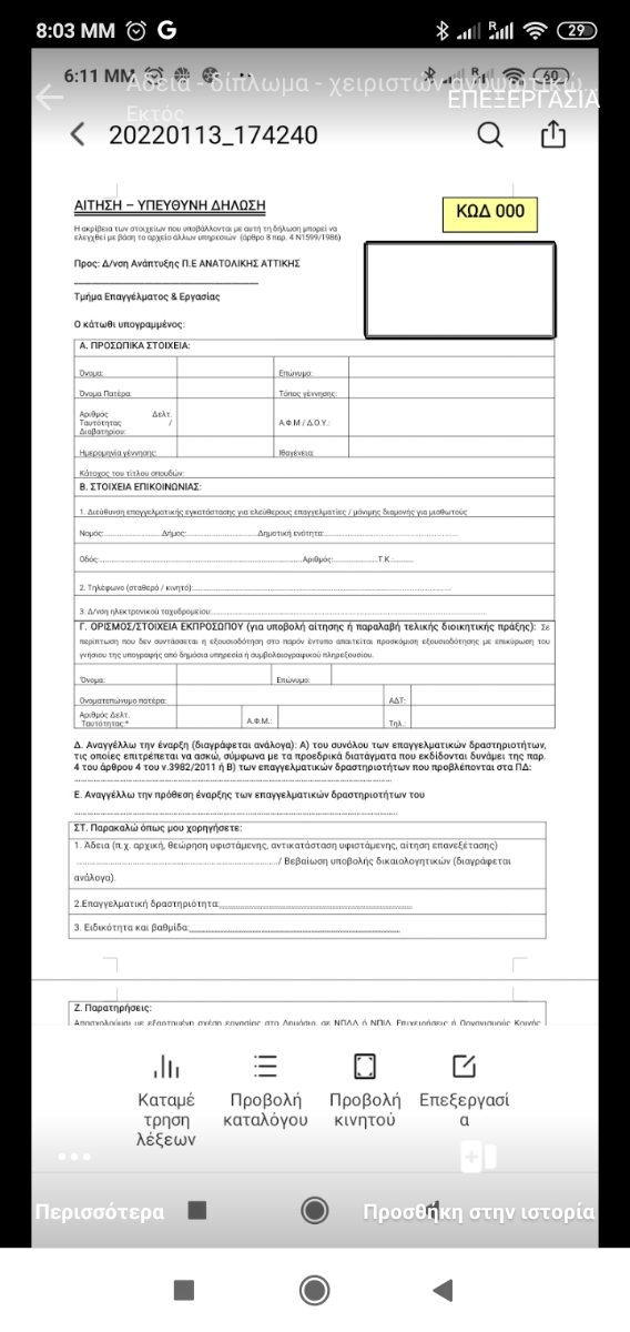

Petros458 Δημοσ. 13 Ιανουαρίου 2022 Δημοσ. 13 Ιανουαρίου 2022 Kαλησπερα. Έχω κάνει αναγγελία έχω συμπληρώσει τα ημερομίσθια που απαιτούνται κ χρειάζεται να συμπληρώσω αυτήν την αίτηση για να πρωτοκολληθει κ να δωσω εξετάσεις. Όποιος μπορεί να δώσει ένα υπόδειγμα να βοηθήσει ευχαριστώ
Petros458 Δημοσ. 14 Ιανουαρίου 2022 Δημοσ. 14 Ιανουαρίου 2022 1 ώρα πριν, margaritagr είπε Τι σε δυσκολευει; Στις παρατηρήσεις Δ, Ε και ΣΤ αν χρειάζεται να γράψω κάτι.
margaritagr Δημοσ. 14 Ιανουαρίου 2022 Δημοσ. 14 Ιανουαρίου 2022 Μπορούν να στο πουν στην Περιφέρεια αφού έτσι κι αλλιώς εκεί θα καταθέσεις την αίτηση μαζί με τα δικαιολογητικά
