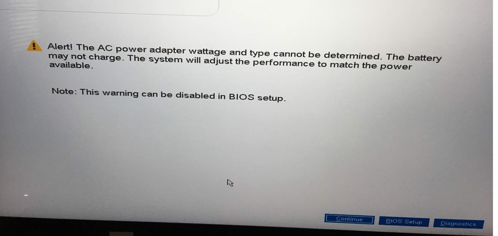

jimmisk1974 Δημοσ. 6 Οκτωβρίου 2020 Δημοσ. 6 Οκτωβρίου 2020 Γεια σας , εχω ενα xps 9360 και απο χτες δεν μου φορτιζει , δινει ρευμα στο λαπτοπ αλλα δεν φορτιζει . ( τον εχω πανω τον φορτιστη να μην τελειωσει η μπαταρια ) Το καλο ειναι οτι εχει ο αδελφος μου ακριβως το ιδιο , δοκιμασα τον φορτιστη μου στο δικο του και φορτιζει ( οποτε μαλλον φορτιστης δεν ειναι ) , καθησα και εβγαλα και το power jack και εκανα τραμπα .. το δικο μου φορτιζει κανονικα του αδελφου μου ( οποτε δεν ειναι και το power jack , αν και φτηνο ειναι απο ebay ) , αρα δε φταιει ο φορτιστης μου ουτε η θυρα φορτισης στο λαπτοπ .. ( φορτιστες ειναι η γνησιοι της dell 45w 19.5V 2.31A , οι slim ) Παιζει περιπτωση να ειναι μητρικη? φιλος μου ειπε κατα 99% οχι δεν ειναι μητρικη εφοσον το λαπτοπ περνει ρευμα , μπορει να μην δεχεται τους φορτιστες τους γνησιους ? εχω το μηνυμα που ειναι στην φωτο. Παιζει να ειναι μπαταρια? αν και ειναι σε exellent κατασταση και γνησια dell που ειχα απο μαμα το λαπτοπ.
sil_unique Δημοσ. 6 Οκτωβρίου 2020 Δημοσ. 6 Οκτωβρίου 2020 τα dell αν δεν αναγνωρίσουν γνήσιο φορτιστή δεν φορτίζουν μπαταρία αφού το γνήσιο υπάρχει και δουλεύει κανονικά το πρόβλημα είναι στην μητρική που δεν το αναγνωρίζει, θα δουλεύει σε όλα κανονικά εκτός από την φόρτιση
jimmisk1974 Δημοσ. 6 Οκτωβρίου 2020 Μέλος Δημοσ. 6 Οκτωβρίου 2020 2 λεπτά πριν, sil_unique είπε τα dell αν δεν αναγνωρίσουν γνήσιο φορτιστή δεν φορτίζουν μπαταρία αφού το γνήσιο υπάρχει και δουλεύει κανονικά το πρόβλημα είναι στην μητρική που δεν το αναγνωρίζει, θα δουλεύει σε όλα κανονικά εκτός από την φόρτιση Ναι αλλα η μητρικη περνει ρευμα κανονικα , αν ειναι και εχει προβλημα η μητρικη δεν θα επρεπε να μην περνει ρευμα ? μηπως ειναι καλο να δοκιμασω με καποιον οχι γνησιο φορτιστη και με περισσοτερα watt ? π.χ. 65watt. εστω οτι δεν βγαζω ακρη ......... πιστευεις οτι με type C φορτιστη και μεσω φορτισης απο το type C θα φορτισει ? μπας και το σωσω ετσι και παρω εναν type C φορτιστη.

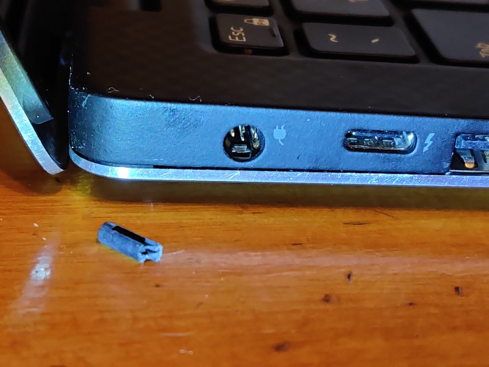

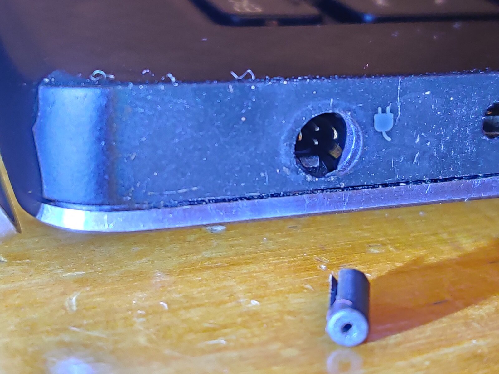

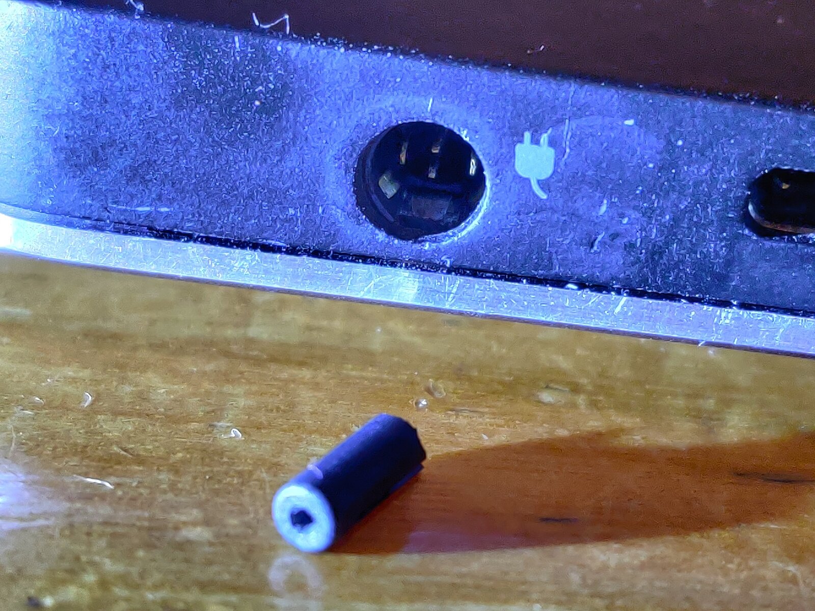

greekfragma Δημοσ. 6 Οκτωβρίου 2020 Δημοσ. 6 Οκτωβρίου 2020 για βγάλε μια φωτογραφία το βύσμα του λάπτοπ από κοντά. συνήθως σπάνε κάποια μικρά πλαστικά κομμάτια που δε φαίνονται εκ πρώτης όψης.

greekfragma Δημοσ. 7 Οκτωβρίου 2020 Δημοσ. 7 Οκτωβρίου 2020 το σπάσιμο δεν είναι στο βύσμα που βλέπεις έξω. είναι εσωτερικά.
jimmisk1974 Δημοσ. 7 Οκτωβρίου 2020 Μέλος Δημοσ. 7 Οκτωβρίου 2020 (επεξεργασμένο) 6 λεπτά πριν, greekfragma είπε το σπάσιμο δεν είναι στο βύσμα που βλέπεις έξω. είναι εσωτερικά. Τι εννοεις εσωτερικά ; Ναι έχει σπάσει το πλαστικό που μπαίνει η ακίδα του φορτιστή , παρόλα αυτά κάνει επαφή...και είπα όπως είναι το έβγαλα και το έβαλα σε άλλο 9360 και φόρτιζε κανονικα το λάπτοπ. Το βύσμα ειναι αυτό της φώτο , αυτό έβγαλα και δοκίμασα...δεν είναι τίποτα για πλάκα βγαίνει. Επεξ/σία 7 Οκτωβρίου 2020 από jimmisk1974

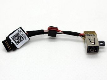

jimmisk1974 Δημοσ. 7 Οκτωβρίου 2020 Μέλος Δημοσ. 7 Οκτωβρίου 2020 Λογικά το Inspiron μπορεί να μην έχει ίδια θύρα με τα xps , πάντως για το xps μου το βύσμα είναι αυτό που έχω , αλλάζετε πολύ εύκολα...ανοίγεις το καπάκι μια βίδα και βγήκε. https://www.ebay.com/itm/Dell-XPS-13-9343-9350-9360-DC-IN-Power-Jack-Charging-Port-Socket-Cable-CN-00P7G3/383383295644?hash=item59436cd69c:g:otMAAOSwby1ehiA4
jgeorgiou Δημοσ. 7 Οκτωβρίου 2020 Δημοσ. 7 Οκτωβρίου 2020 18 λεπτά πριν, jimmisk1974 είπε Λογικά το Inspiron μπορεί να μην έχει ίδια θύρα με τα xps , πάντως για το xps μου το βύσμα είναι αυτό που έχω , αλλάζετε πολύ εύκολα...ανοίγεις το καπάκι μια βίδα και βγήκε. https://www.ebay.com/itm/Dell-XPS-13-9343-9350-9360-DC-IN-Power-Jack-Charging-Port-Socket-Cable-CN-00P7G3/383383295644?hash=item59436cd69c:g:otMAAOSwby1ehiA4 Ευχαριστώ πολύ θα το τσεκάρω. Μπορεί να έχει το ίδιο γιατί έχω το ίδιο ακριβώς πρόβλημα
