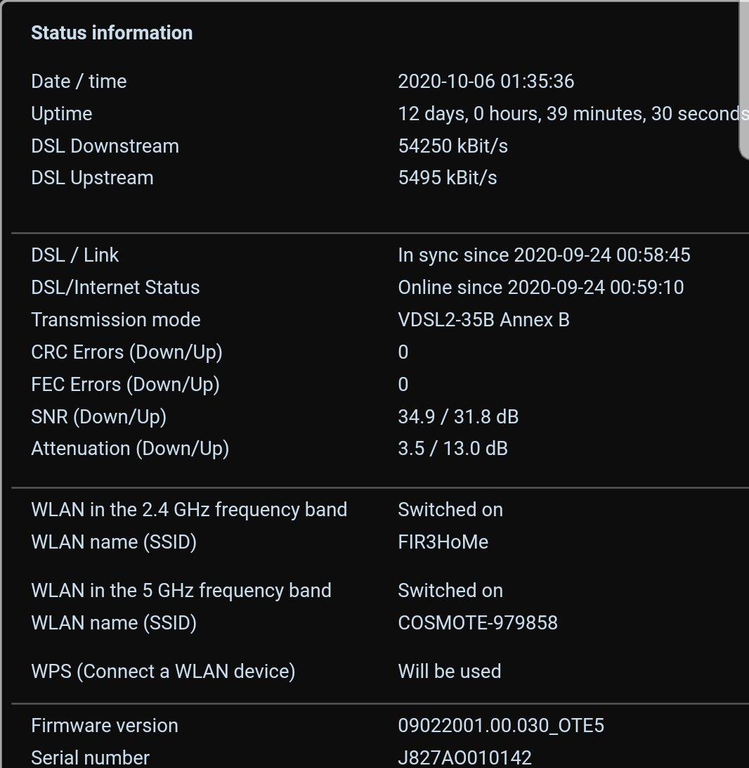

FiR3FoX Δημοσ. 5 Οκτωβρίου 2020 Δημοσ. 5 Οκτωβρίου 2020 Γεια σας. Έχω 2 απορίες . Αρχικά είμαι κάτοχος γραμμής Cosmote Fiber 50 αυτή τη στιγμή εδώ και κοντά 2 χρόνια. Μένω στο Κορυδαλλό κοντά στο νέο δημαρχείο. Είμαι υπερευχαριστενος αυτή τη στιγμή που μιλάμε από τη σύνδεση μου δε έχω τυχει καμίας αποσύνδεσης 2 χρόνια τώρα όλα δουλεύουν ποπα 😂. Ωστόσο τη περιοχή μου την έχει αναλάβει η wind και όλα τα νέα κουτιά στο δρόμο είναι δικά της . Με κάλεσαν και μου δώσανε πολύ καλή προσφορά για Wind fiber 100 . Και αναρωτιέμαι 1. να πάω σε αυτήν μιας που είναι δικό της ιδιόκτητο το δίκτυο ; Δεν έχω συνεργαστεί πότε και σε τίποτα μαζί της . Θα έχω την ίδια ποιότητα υπηρεσιών ως προς την ποιότητα σύνδεσης;(αποσυνδέσεις ταχύτητα σκαλωματα κλπ...) 2. Ο τεχνικός του ΟΤΕ με μετρήσεις που έκανε μέσα στο σπίτι μου όταν ήρθε για την εγκατάσταση του εξοπλισμού μου είπε ότι φτάνει το σήμα μέχρι 120 οπότε αν θέλω πότε αναβάθμιση άνετα πάω μέχρι 100 αλλά μέχρι εκεί ... Όντως μπορεί να το δει αυτό εκ των προτέρων; Τώρα ας πούμε έχω 50 mbs και κλειδώνω στα 54 speedport plus 2... Ευχαριστώ 😉
Aggelos_INSM Δημοσ. 5 Οκτωβρίου 2020 Δημοσ. 5 Οκτωβρίου 2020 6 ώρες πριν, FiR3FoX είπε Γεια σας. Έχω 2 απορίες . Αρχικά είμαι κάτοχος γραμμής Cosmote Fiber 50 αυτή τη στιγμή εδώ και κοντά 2 χρόνια. Μένω στο Κορυδαλλό κοντά στο νέο δημαρχείο. Είμαι υπερευχαριστενος αυτή τη στιγμή που μιλάμε από τη σύνδεση μου δε έχω τυχει καμίας αποσύνδεσης 2 χρόνια τώρα όλα δουλεύουν ποπα 😂. Ωστόσο τη περιοχή μου την έχει αναλάβει η wind και όλα τα νέα κουτιά στο δρόμο είναι δικά της . Με κάλεσαν και μου δώσανε πολύ καλή προσφορά για Wind fiber 100 . Και αναρωτιέμαι 1. να πάω σε αυτήν μιας που είναι δικό της ιδιόκτητο το δίκτυο ; Δεν έχω συνεργαστεί πότε και σε τίποτα μαζί της . Θα έχω την ίδια ποιότητα υπηρεσιών ως προς την ποιότητα σύνδεσης;(αποσυνδέσεις ταχύτητα σκαλωματα κλπ...) 2. Ο τεχνικός του ΟΤΕ με μετρήσεις που έκανε μέσα στο σπίτι μου όταν ήρθε για την εγκατάσταση του εξοπλισμού μου είπε ότι φτάνει το σήμα μέχρι 120 οπότε αν θέλω πότε αναβάθμιση άνετα πάω μέχρι 100 αλλά μέχρι εκεί ... Όντως μπορεί να το δει αυτό εκ των προτέρων; Τώρα ας πούμε έχω 50 mbs και κλειδώνω στα 54 speedport plus 2... Ευχαριστώ 😉 Ανεβασε μας στατιστικα
geoavlonitis Δημοσ. 6 Οκτωβρίου 2020 Δημοσ. 6 Οκτωβρίου 2020 η καμπινα της wind ειναι ενεργοποιημενη, αφου κλειδωνεις σε προφιλ 35b, που φτανει στα 200mbps. το plus δεν δειχνει τα attainable, εκτος αν κανεις login στο http://192.168.1.1/Status.json και βρεις τα max_dsl_downstream_rate και max_dsl_upstream_rate ή καπως ετσι. Λογικα η γραμμη σου ειναι και για 200αρα σε οποιαδηποτε εταιρια, γιατι τα stats (Attenuation,SNR) ειναι παρα πολυ καλα. Αυτο βεβαια θα το διαπιστωσεις απο τα βηματα που προανεφερα.

FiR3FoX Δημοσ. 6 Οκτωβρίου 2020 Μέλος Δημοσ. 6 Οκτωβρίου 2020 55 λεπτά πριν, geoavlonitis είπε η καμπινα της wind ειναι ενεργοποιημενη, αφου κλειδωνεις σε προφιλ 35b, που φτανει στα 200mbps. το plus δεν δειχνει τα attainable, εκτος αν κανεις login στο http://192.168.1.1/Status.json και βρεις τα max_dsl_downstream_rate και max_dsl_upstream_rate ή καπως ετσι. Λογικα η γραμμη σου ειναι και για 200αρα σε οποιαδηποτε εταιρια, γιατι τα stats (Attenuation,SNR) ειναι παρα πολυ καλα. Αυτο βεβαια θα το διαπιστωσεις απο τα βηματα που προανεφερα. Attainable δεν δείχνει αποτι βλέπω και διάβασα το speedport plus 2 θα μπορούσα να ρωτήσω βέβαια τεχνικό να μου το πει φαντάζομαι ...
geoavlonitis Δημοσ. 6 Οκτωβρίου 2020 Δημοσ. 6 Οκτωβρίου 2020 εχω δει ποστ που το εχουν βρει, δεν θυμαμαι πώς, ισως στο google να τη βρεις την απαντηση. Παντως η γραμμη σου ειναι πολυ καλη.
Aggelos_INSM Δημοσ. 6 Οκτωβρίου 2020 Δημοσ. 6 Οκτωβρίου 2020 41 λεπτά πριν, FiR3FoX είπε Attainable δεν δείχνει αποτι βλέπω και διάβασα το speedport plus 2 θα μπορούσα να ρωτήσω βέβαια τεχνικό να μου το πει φαντάζομαι ... Φιλε ο τυπος απο πανω σου ειπε πως να δεις το attainable..
FiR3FoX Δημοσ. 6 Οκτωβρίου 2020 Μέλος Δημοσ. 6 Οκτωβρίου 2020 1 λεπτό πριν, Aggelos_INSM είπε Φιλε ο τυπος απο πανω σου ειπε πως να δεις το attainable.. Προφανώς και το δοκίμασα αλλά δεν βρισκει αντίκρισμα αυτό το url έψαξα και μέσα στο ρούτερ δεν υπάρχει πουθενά αυτή η ένδειξη 😞😞
Aggelos_INSM Δημοσ. 6 Οκτωβρίου 2020 Δημοσ. 6 Οκτωβρίου 2020 1 λεπτό πριν, FiR3FoX είπε Προφανώς και το δοκίμασα αλλά δεν βρισκει αντίκρισμα αυτό το url έψαξα και μέσα στο ρούτερ δεν υπάρχει πουθενά αυτή η ένδειξη 😞😞 δοκιμασε αυτο, το πάνω ουτε εμενα μου φορτωνει http://192.168.1.1/data/Status.json

FiR3FoX Δημοσ. 6 Οκτωβρίου 2020 Μέλος Δημοσ. 6 Οκτωβρίου 2020 (επεξεργασμένο) 10 λεπτά πριν, geoavlonitis είπε 1 ώρα πριν, Aggelos_INSM είπε http://192.168.1.1/data/Status.json [ { "vartype": "value", "varid": "device_name", "varvalue": "Speedport Plus" }, { "vartype": "value", "varid": "rebooting", "varvalue": "0" }, { "vartype": "value", "varid": "router_state", "varvalue": "OK" }, { "vartype": "value", "varid": "provis_inet", "varvalue": "xx0" }, { "vartype": "value", "varid": "provis_voip", "varvalue": "xx0" }, { "vartype": "value", "varid": "save_fails", "varvalue": "0" }, { "vartype": "page_title", "varid": "title", "varvalue": "Speedport Plus Configuration Program" }, { "vartype": "status", "varid": "loginstate", "varvalue": "0" }, { "vartype": "status", "varid": "status", "varvalue": "ok" }, { "vartype": "value", "varid": "datetime", "varvalue": "2020-10-06 20:31:37" }, { "vartype": "value", "varid": "uptime", "varvalue": "12 days, 19 hours, 35 minutes, 31 seconds" }, { "vartype": "value", "varid": "firmware_version", "varvalue": "09022001.00.030_OTE5" }, { "vartype": "value", "varid": "serial_number", "varvalue": "J827AO010142" }, { "vartype": "value", "varid": "dsl_link_status", "varvalue": "online" }, { "vartype": "value", "varid": "dsl_sync_time", "varvalue": "2020-09-24 00:58:45" }, { "vartype": "value", "varid": "dsl_online_time", "varvalue": "2020-09-24 00:59:10" }, { "vartype": "value", "varid": "dsl_status", "varvalue": "online" }, { "vartype": "value", "varid": "dsl_downstream", "varvalue": "54250" }, { "vartype": "value", "varid": "dsl_upstream", "varvalue": "5495" }, { "vartype": "value", "varid": "dsl_max_downstream", "varvalue": "230580" }, { "vartype": "value", "varid": "dsl_max_upstream", "varvalue": "53140" }, { "vartype": "value", "varid": "dsl_transmission_mode", "varvalue": "VDSL2-35B Annex B" }, { "vartype": "value", "varid": "dsl_crc_errors", "varvalue": "0" }, { "vartype": "value", "varid": "dsl_fec_errors", "varvalue": "0" }, { "vartype": "value", "varid": "dsl_snr", "varvalue": "34.8 \/ 31.7" }, { "vartype": "value", "varid": "dsl_atnu", "varvalue": "3.5 \/ 13.0" }, { "vartype": "value", "varid": "vdsl_atnu", "varvalue": "13.0" }, { "vartype": "value", "varid": "vdsl_atnd", "varvalue": "3.5" }, { "vartype": "value", "varid": "wlan_ssid", "varvalue": "FIR3HoMe" }, { "vartype": "value", "varid": "wlan_5ghz_ssid", "varvalue": "COSMOTE-979858" }, { "vartype": "option", "varid": "use_wlan", "varvalue": "1" }, { "vartype": "option", "varid": "use_wlan_5ghz", "varvalue": "1" }, { "vartype": "option", "varid": "use_wps", "varvalue": "1" } ] Αυτά τα κινέζικα βγάζει αυτο τσεκαρα { "vartype": "value", "varid": "dsl_max_downstream", "varvalue": "230580" ! Τεσπα πηρα και τηλ στην εξυπηρεςτηση δεν ξερουν να μου πουν λεει ειδανε διαθεσιμοτητα ωστοσο ο τεχνικος και μου ειπε μεχρι 200 αλλα εγω μενω στα λεγόμενα του τεχνικου που είχε ερθει σπιτι μου τοτε και μου ειπε μεχρι 100 τοσο θελω αλλωστε! Θα το ψαξω βεβαια λιγο ακομα. Επεξ/σία 6 Οκτωβρίου 2020 από FiR3FoX
