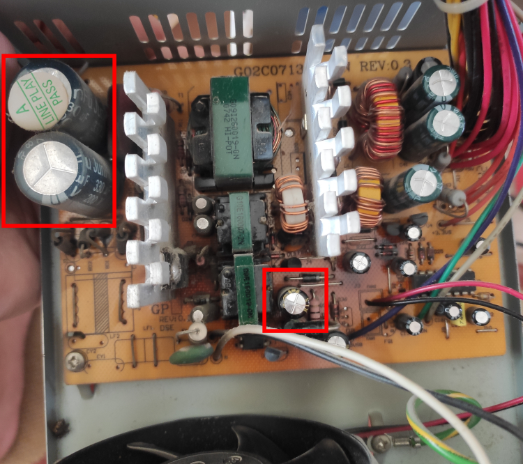

topmar Δημοσ. 9 Οκτωβρίου 2020 Μέλος Δημοσ. 9 Οκτωβρίου 2020 (επεξεργασμένο) Καλησπέρα, λόγω αυξημένων υποχρεώσεων δεν πρόλαβα να ασχοληθώ με το πρόβλημα, έως σήμερα το πρωί. Πήρα λοιπόν ένα απλό τροφοδοτικό (Aprox 500W) και ένα νέο καλώδιο ρεύματος, τα κούμπωσα πάνω αντικαθιστώντας το παλιό και το PC δούλεψε ρολόι. Τώρα το δοκιμάζω, επί 1 ώρα δουλεύει και κανένα πρόβλημα, άσε που είναι και τελείως αθόρυβο σε σχέση με το προηγούμενο (που δεν είχε ούτε ανεμιστήρα ούτε κουμπί On-Off). Δείτε φωτογραφίες από το εσωτερικό του παλιού τροφοδοτικού (είναι αλλοιωμένο το χρώμα της πλακέτας, πιο σκούρο, στη μέση, μάλλον καμμένο;) και φωτογραφίες από το νέο. https://freeimage.host/i/2rxKNa https://freeimage.host/i/2rxCVR Επεξ/σία 9 Οκτωβρίου 2020 από topmar
topmar Δημοσ. 9 Οκτωβρίου 2020 Μέλος Δημοσ. 9 Οκτωβρίου 2020 (επεξεργασμένο) 11 λεπτά πριν, snbblp είπε Οπως λέγαμε. Ακριβώς, όπως το έλεγες εξ'αρχής εσύ και με έμφαση κιόλας! Σε ευχαριστώ πολύ για την βοήθειά σου και τους υπόλοιπους που απάντησαν φυσικά! Επεξ/σία 9 Οκτωβρίου 2020 από topmar 1
snbblp Δημοσ. 9 Οκτωβρίου 2020 Δημοσ. 9 Οκτωβρίου 2020 (επεξεργασμένο) 5 λεπτά πριν, topmar είπε Ακριβώς, όπως το έλεγες εξ'αρχής εσύ και με έμφαση κιόλας! Σε ευχαριστώ πολύ για την βοήθειά σου! Αν θέλεις και ξέρεις να το κάνεις, αλλάζεις 3 πυκνωτές και παίζει πάλι. Ο μικρός είναι η αιτία που δεν ανοίγει. Πάντως το κύκλωμα είναι της πλάκας, και η κατανάλωση ενέργειας σαφώς μεγαλύτερη από κάθε άλλο σύγχρονο μηχάνημα. Επεξ/σία 9 Οκτωβρίου 2020 από snbblp 1
