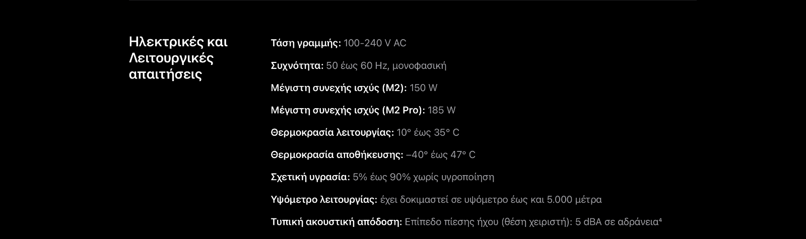

nektariossgourakis Δημοσ. 24 Ιανουαρίου 2023 Δημοσ. 24 Ιανουαρίου 2023 (επεξεργασμένο) Kαλημέρα σας καλοί μου φίλοι έχω αυτές τις συσκευές και χρειάζομαι ένα ups να αγοράσω για να προλάβω εντός 5-6 λεπτών (ίσως να λέω πολλά και να μην χρειάζομαι τόσα) να κλείσω το Mac mini m2 με ασφάλεια.Μιλάμε για ένα monitor 4k της LG....και ένα Mac mini M2 και άντε το πολύ να χρειαστώ και την LED λάμπα του φωτιστικού του γραφείου μου και τίποτα παραπάνω.Τι ups θα χρειαστώ? Δεν θα ήθελα να καλύψω τίποτα παραπάνω οπότε θα ήθελα να αγοράσω ένα UPS τόσο όσο θα χρειαστώ.Είμαι άσχετος με το αντικείμενο και χρειάζομαι την βοήθεια του Forum.Επισυνάπτω και μια φωτογραφία με τις απαιτήσεις του Mac mini μήπως και βοηθήσει αν και είμαι σίγουρος οι «ειδικοί» δεν θα την χρειαστείτε 😁 https://www.skroutz.gr/s/18078582/LG-27UL500-W-IPS-HDR-Monitor-27-4K-3840x2160-με-Χρόνο-Απόκρισης-5ms-GTG.html Επεξ/σία 24 Ιανουαρίου 2023 από nektariossgourakis 1
Vasilis 07 Δημοσ. 24 Ιανουαρίου 2023 Δημοσ. 24 Ιανουαρίου 2023 185W Mac mini LG 41W είμαστε χονδρικά στα 230 Watt. Tώρα φωτιστικά και τέτοια καλό είναι να μην βάζουμε σε UPS. Κοιτάς σε κάτι γύρω στα 300-350 Watt.
