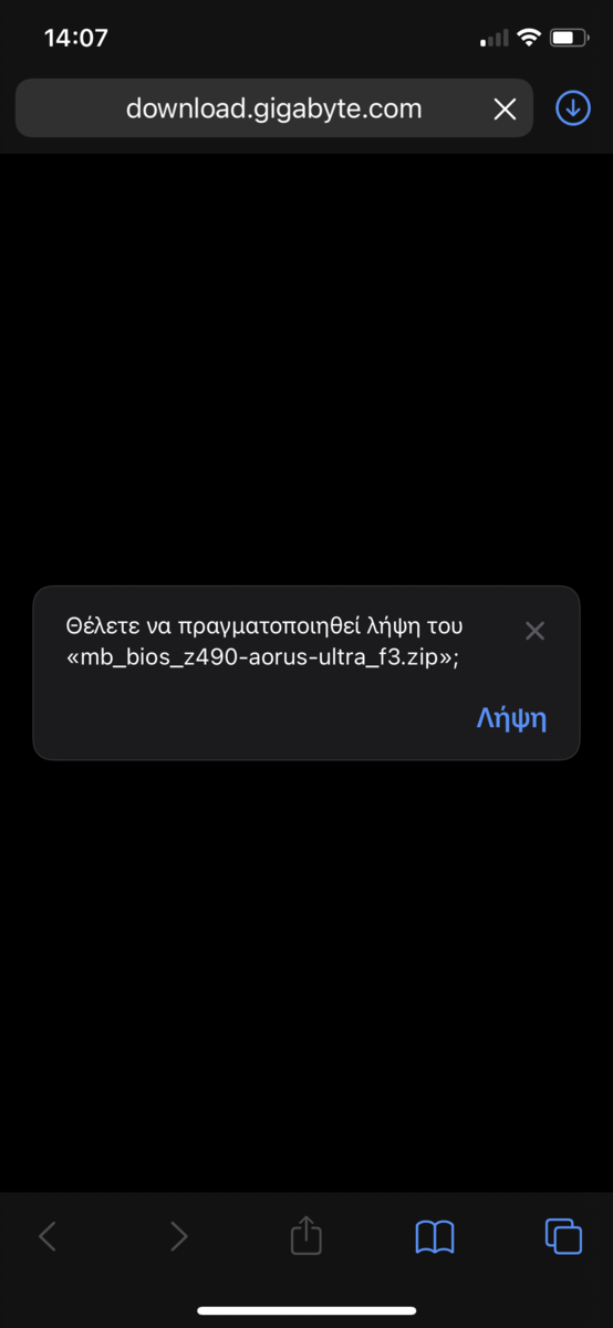

Sakiz105 Δημοσ. 3 Οκτωβρίου 2020 Δημοσ. 3 Οκτωβρίου 2020 Υπάρχει και η άλλη πλευρά, που οι θέσεις παίρνονται από γνωστούς και συμπεθερικά λόγο "εμπιστοσύνης". Προσωπικά , σε όσα κατασήματα δήλωσα για τεχνικός εντός ή εκτός (να πληρώνομαι με την ώρα αντί για μισθού) οι θέσεις ήταν καλυμμένες από κάτι ταγάρια που δυστηχώς για τους τυχών πελάτες ήταν όπως ο "τεχνικός" του καταστήματος στο παρών θέμα. Δυστηχώς για εμένα έπρεπε ένα χαρτί πανεπιστημίου δείχνει περισσότερα απότι η προεμπειρία. Σε ένα που όντως με δέχτηκε, ο άνθρωπος έδινε 400 ευρώ και ήθελε να είμαι εκεί 11 ώρες. Πολύ ευγενικά γύρισα και έφυγα γελώντας Θα προσπαθήσω να σου βρω το f3 αλλά δεν υπόσχομαι πολλά. @Markkera https://download.gigabyte.com/FileList/BIOS/mb_bios_z490-aorus-ultra_f3.zip 1

Markkera Δημοσ. 4 Οκτωβρίου 2020 Μέλος Δημοσ. 4 Οκτωβρίου 2020 @Aris_ Δεν ξέρω τι εννοείς default bios 1 stick ram.. Ενω κάνω το format όλα πηγαίνουν καλά..κάνω τα update των windows κάνω επανεκκίνηση..μου δείχνει καλά μέχρι εκείνη την ώρα. μολις έρχεται η ώρα να περάσω όλους τους drivers από μητρική και κάρτα γραφικών Μόλις του εγκαταστήσει και κάνω επανεκκίνηση βγάζει αυτό το dibug code 25. δικομασα όλους του τρόπους. Δοκιμή με μια ραμ με δυο με τρεις με 4 και διαφορετικές μνήμες. εβγαλα μπαταρία. αλλαξα bios.. Τίποτα. γιαυτο ζήτησα αν μπορεί κάποιος να μου βρει τα αρχικά bios f3 να τα βάλω ξανά αν και σε εκείνα τα bios μου τα έκανε. Επίσης θα ήθελα να πω... Οτι όταν μίλησα μαζί τους του είπα να φέρω όλον τον υπολογιστή να τον δουν και να δουν τι κάνει και πότε... Και στην τελική λένε ότι έχουν και service...που είναι; Τελικα όχι δεν έχουν. Κοιτάνε την εύκολη λύση φέρε από εδώ το προϊόν να το ελέγξουμε εμείς όπως γουστάρουμε και θα πάρεις την απάντηση σου οποία και να είναι. Και θα την δεχτείς! Και αν πούμε εμείς ότι είναι μια χαρά φέρε και 15 ευρώ. Δεν είναι το ποσό και δεν θέλω να φανώ ότι τσιγκουνευόμαι τα 15 ευρώ αλλά γιαυτο παιδιά είναι η εγγύηση. Αν γίνονται παιδιά 10 έλεγχοι από ελαττωματικά προϊόντα στο συγκεκριμένο μαγαζί και τα δυο διαπιστωθούν ότι δεν είναι ελαττωματικά το μαγαζί βγάζει 30 ευρώ άρα το μεροκάμματο του τεχνίτη που παίρνει 600 ευρώ το μήνα. αρα είναι τέχνασμα κερδοσκοπίας. θα ήθελα επίσης να σημειώσω. οτι πριν από καιρό είχα πάλι ένα προϊόν το οποίο ήταν ελαττωματικό και το μόνο το οποίο είχα πάρει από το plaisio ήταν η μητρική και όλα τα αλλά σκόρπια.. μου το είδαν μου έδωσαν 5 σελίδες τι ελέγχους έκαναν και να πάω να αντικαταστήσω την κάρτα γραφικών από όπου την είχα πάρει. Και δεν πήραν φράγκο επειδή η μητρική που ήταν αγορασμένοι από αυτούς ήταν στην εγγύηση. Επισης πρεπει να γνωρίζουμε πως κάθε φορά που αγοραζουμε ένα προϊόν τεχνολογίας υπάρχει και σε αυτόν τον τομέα προστασία του καταναλωτή. Οταν επιστρέφετε ένα προϊόν μην μασάτε σε ότι σας λένε. Υπαρχει συγκεκριμένο κείμενο το οποίο σας δίνουν τα λεφτά σας πίσω στο λεπτό. Λογω ότι λόγω επαγγέλματος μου έχω επαφές με δικηγόρους μου είπε τι ενέργειες πρέπει να ακολουθούμε. Και θα το κάνω και τονίζω ότι δεν το κάνω για τα 15 ευρώ περισσότερο θα μου κοστίσει ένας δικηγόρος. αλλα οι κερδοσκόποι πρέπει να αφανιστούν! Ευχαριστώ πολύ @Sakiz105 για το link. Σου είμαι ευγνώμων.
Sakiz105 Δημοσ. 4 Οκτωβρίου 2020 Δημοσ. 4 Οκτωβρίου 2020 @Markkera κάποιο πιο παλιό ακόμα ή και καινούργιο, απλά εκεί που λέει f3 το link βάζεις πιο θες
Markkera Δημοσ. 4 Οκτωβρίου 2020 Μέλος Δημοσ. 4 Οκτωβρίου 2020 Δεν μου εμφανίζει κάποια λίστα @Sakiz105 απλά κατεβαίνει. μπορείς να στείλεις το Λίνκ της σελίδας; Που επιλέγεις πιο bios θελεις!
Sakiz105 Δημοσ. 4 Οκτωβρίου 2020 Δημοσ. 4 Οκτωβρίου 2020 δεν υπάρχει λίστα, τα έχει βγάλει η gigabyte από το site. απλά είδα εδώ https://www.gigabyte.com/Motherboard/Z490-AORUS-ULTRA-rev-1x/support#support-dl-bios τα link ότι είναι ίδια, και δοκίμασα να γράψω f3 και λειτουργεί
