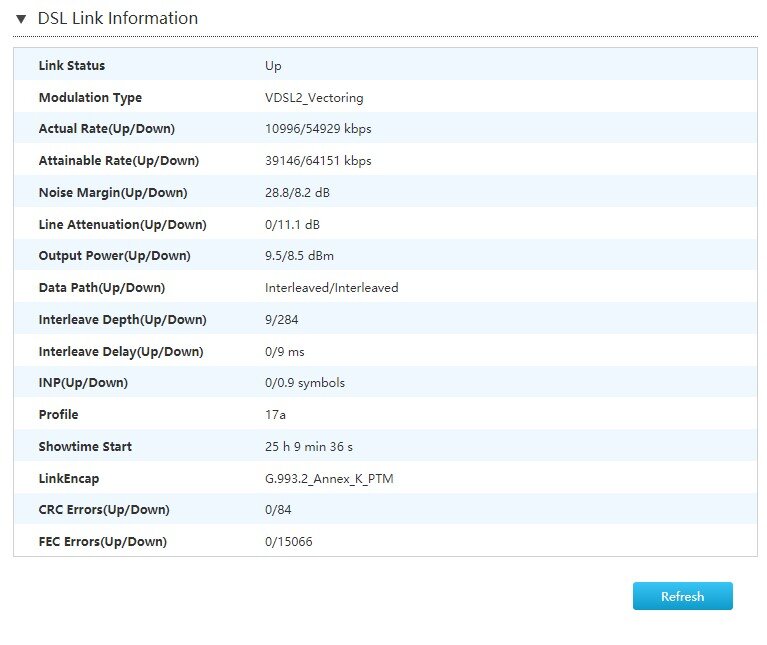

pagouris Δημοσ. 1 Οκτωβρίου 2020 Δημοσ. 1 Οκτωβρίου 2020 Είχα nova 50mbps σύνδεση χωρίς κανένα θέμα. Αποφάσισα μετά από προσφορά να αναβαθμίσω σε 100αρα γραμμή. Η πιο υψηλή ταχύτητα που έχω πιάσει σε download είναι 65Mbps με ένα router TP-Link TD-W9970 που αγόρασα εγώ και ήταν στη πρίζα του δωματίου μου. Το router της nova που ήρθε μόλις αναβάθμισα τη γραμμή έπιανε λιγότερο. Με πήραν από το τεχνικό τμήμα της nova και με ρώτησαν αν υπάρχει κάποιο θέμα με τη γραμμή και μου είπαν οτι αυτοί βλέπουν πολύ χαμηλό συγχρονισμό. Μου πρότειναν να έρθει τεχνικός (με χρέωση πάντα εκτός αν το θέμα είναι του δημόσιου δικτύου). Αρνήθηκα προσωρινά για να το ψάξω λίγο. Στη φώτο είναι τα στοιχεία της γραμμής όταν το router είναι στη πρίζα στην είσοδο του σπιτιού! Έχει θέμα η εσωτερική καλωδίωση από την εμπειρία σας; Η nova μου είπε οτι αν δεν εξεταστεί το θέμα δεν γίνεται να παμέ σε μικρότερο συμβόλαιο.
NiKoSmile Δημοσ. 1 Οκτωβρίου 2020 Δημοσ. 1 Οκτωβρίου 2020 To Attenuation 11.1dB, σημαίνει ότι βρίσκεσαι θεωρητικά 800m από την καμπίνα. Αληθεύει αυτό; Για το 100ρι η απόσταση της καμπίνας δεν πρέπει να ξεπερνά τα 100m.

SaFiS Δημοσ. 2 Οκτωβρίου 2020 Δημοσ. 2 Οκτωβρίου 2020 To VDSL είναι ευαίσθητο. Διαχωρισμός κάθετης / εσωτερικών διακλαδώσεων - πριζών για να δεις σωστή ταχύτητα σε VDSL. Υπάρχει αναλυτικότατος οδηγός από Cyta για σωστή καλωδίωση...
poulinos Δημοσ. 2 Οκτωβρίου 2020 Δημοσ. 2 Οκτωβρίου 2020 mustttt https://www.cyta.com.cy/mp/informational/support/files/wiring-guide-for-broadband_GR.pdf

SilentVoice Δημοσ. 25 Οκτωβρίου 2020 Δημοσ. 25 Οκτωβρίου 2020 (επεξεργασμένο) Αν είχες παρα πολλά CRC Errors τότε θα ήταν η καλωδιωση σου. Απο την στιγμή που δεν έχεις τόσα πολλα, δεν είναι η καλωδίωση σου. Μια χαρά είσαι, δώσε βλάβη να έρθει ο τεχνικός να κάνει μετρήσεις κάτω στο κουτί σου. Σαν άλλη λύση που μπορείς να κάνεις, αν ξέρεις βέβαια, είναι να πας εσυ κατευθειαν στο κουτί σου κάτω και να κουμπωσεις το router επιτόπου στην γραμμή σου. Αυτό απαιτεί πρωτα να εντοπίσεις πια γραμμη είναι δικιά σου αν είσαι σε πολυκατοικία και πρέπει να εχεις-φτιάξεις ενα καλώδιο rj11 με κροκοδειλάκια.Ετσι αν συγχρονίζεις το ίδιο απευθείας στην γραμμή του οτε, τότε είναι υπαιτιότητα του παρόχου. Αλλά απο την στιγμή που δεν φαίνονται crc errors, μια χαρά είναι η καλωδιωσή σου. Επίσης στην 100άρα δίνουν εγγύηση ταχύτητας 85. Οπότε αν έρθει τεχνικός κάτω και δεν πιάσει 85 ή θα το δώσουν βλάβη στον ΟΤΕ ή θα σου κάνουν καλύτερη προσφορά. Επεξ/σία 25 Οκτωβρίου 2020 από SilentVoice
