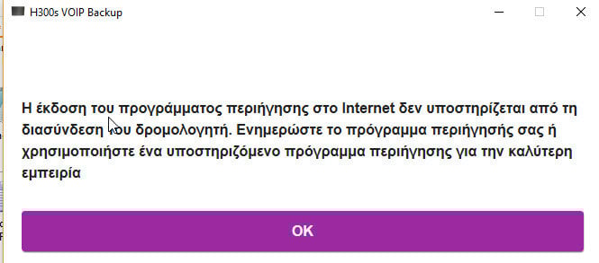

Δοκίμασα και τις 2 εκδόσεις αλλά για IP 192.168.2.1.
Δούλεψε κανονικά (μου εμφάνισε τον κωδικό που είχα βρει από το router "χειροκίνητα"), απλά όταν το τρέχω στην αρχή και εμφανίζει την οθόνη για Login, μόλις πάω να βάλω username μου εμφανίζει την πιο κάτω εικόνα, πατάω "ΟΚ" και μου ξαναεμφανίζει την οθόνη για login και μετά συνδέεται κανονικά.

Σε ευχαριστώ πολύ για το feedback! Δυστυχώς ή ευτυχώς, το παράθυρο που σου εμφανίζει (και εμφανίζεται μόνο μία φορά, μετά το ΟΚ, δεν ξαναεμφανίζεται όπως ανέφερες κι εσύ) είναι απαραίτητο για τον τρόπο με τον οποίο τραβάω τα στοιχεία. Όσο για την αδυναμία copy-paste του κωδικού, ενδεχομένως να κλείδωσα το χειρισμό του περιηγητή επειδή εγώ όσο το δοκίμαζα το έγραφα με το χέρι αφού έχω αλλάξει σε απλό κωδικό, όπως και να έχει, στην επόμενη έκδοση θα ξεκλειδώσω το χειρισμό!
