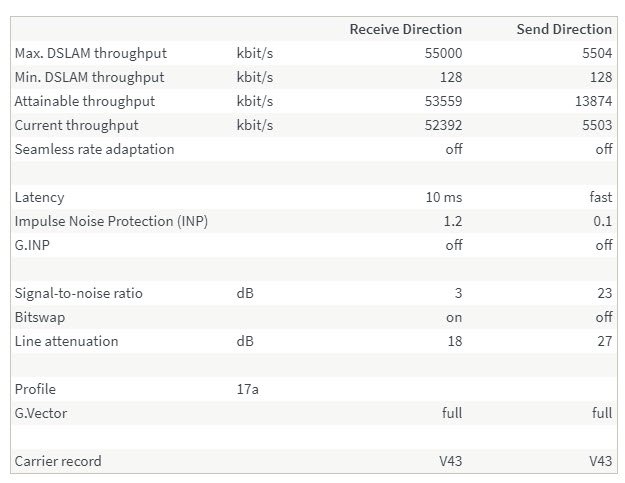

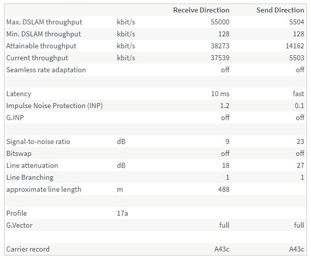

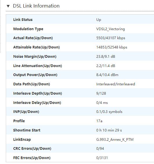

Maitre Δημοσ. 7 Δεκεμβρίου 2020 Δημοσ. 7 Δεκεμβρίου 2020 (επεξεργασμένο) 17 ώρες πριν, poulinos είπε δεννθα ανεβασει ποτε.αντε τυπικα ενα restart.γνωστο οτι τα fritz κανουν sync λιγοτερο ή εχουν λιγοτερο attainable⁰ Όντως ο συγχρονισμός δεν άλλαξε. Μόλις τώρα έκανα δοκιμές και με ένα ZTE H267N που μου έχει ξεμείνει από τη Cyta. Δοκίμασα και τα 3 modem με το ίδιο τηλεφωνικό καλώδιο (το fritz συγχρόνιζε λίγο πιο κάτω οπότε το άφησα με το δικό του) Παραθέτω και τα 3 screenshots και μάλλον βλέπω να μην αλλάζει κάτι αλλά οκ είπαμε να συγχρονίζει λιγότερο αλλά 25% πιο κάτω από το H300s και 15% κάτω από το ZTE???? Το μόνο καλό είναι ότι με το fritz σταμάτησε το battery drain με το wifi, π.χ. είχα το tablet σε αδράνεια από χτες για περίπου 18 ώρες και έπεσε η μπαταρία 4% όσο περίπου και με τα παλιά modem που είχα. Με το H300s έπεφτε κοντά στο 20% !!!! Επεξ/σία 7 Δεκεμβρίου 2020 από Maitre
