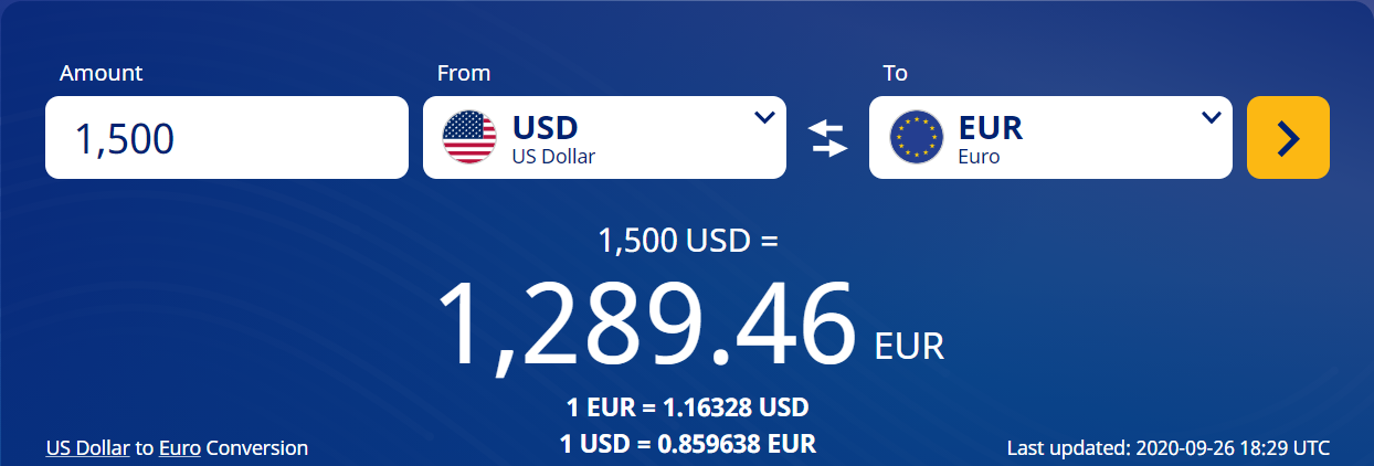

Black Demis Δημοσ. 27 Σεπτεμβρίου 2020 Δημοσ. 27 Σεπτεμβρίου 2020 Στις 26/9/2020 στις 6:39 ΜΜ, Captain_Hook είπε Δίκαια πράγματα, όχι παίζουμε. Μην ξεχνάς κάτι το συμαντικο τημες στην USA είναι χωρίς ΦΠΑ δικές μας είναι με ΦΠΑ. Βάλε και ΦΠΑ θα σου βγει και η τημη σου Στις 26/9/2020 στις 9:26 ΜΜ, MTX είπε το πρόβλημα εδώ το δημιουργεί το nvidia boost και υπάρχει ήδη από τι προηγουμενη σειρά , για παράδειγμα μια κάρτα είναι φτιαγμένη να δουλεύει σταθερά στα 1700MHZ , και έρχεται το nvidia boost και του φορτώνει αλλα 200Mhz πολλές φορες και παραπάνω , με αποτέλεσμα να φτάνει μια κάρτα τα 1900Mhz ακόμα και 2000Mhz από μονη τις , και αυτό γίνετε σχεδόν σε όλες τις κάρτες , απλά κάποιες υλοποίησης το αντέχουνε και δουλεύουνε σωστά κάποιες δεν το αντέχουνε λόγο χαμηλής ποιότητας υλικών και κρασαρουνε , * τώρα ποια είναι η λύση σε όλο αυτό , είναι πολύ απλό , ούτε περιμένεις bios update ούτε άλλες τρίχες κατσαρές , κατεβάζεις το MSI Afterburner βλέπεις ποσο παραπάνω σε πάει το nvidia boost από τι τιμή που δίνει ο κατασκευαστής , αν για παράδειγμα η συχνότητα πρέπει να είναι 1710Mhz και η κάρτα σου δουλεύει με 1900Mhz , κατεβάζεις manual 190Mhz τι κάρτα σου και πλέον θα δουλεύει στα 1710Mhz , αν θέλεις κατεβάζεις και ένα 3% στο ρεύμα και το πρόβλημα σου λύθηκε , τόσο απλά Επέκταση Ναι αλλά όταν δίνεις κάποια λεφτά θέλεις η συσκευή να παίζει out of the box χωρις πολλά πολλά αν ήθελα να μαζοχιζωμαι παίρνω AMD
