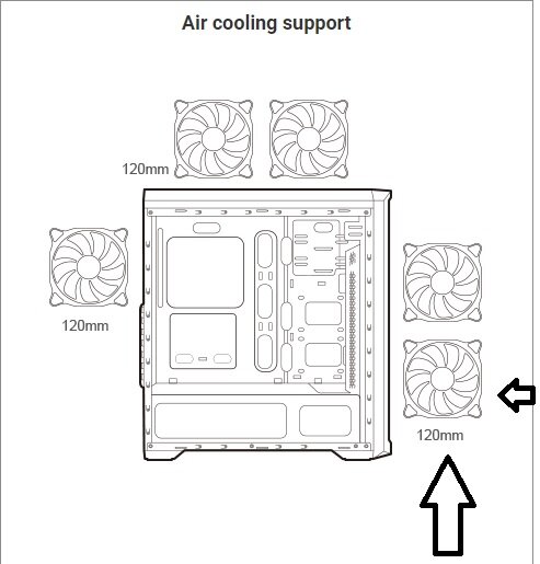

Panagiotis321 Δημοσ. 26 Σεπτεμβρίου 2020 Δημοσ. 26 Σεπτεμβρίου 2020 Εχω το κουτι cougar mx 330-g και την gigabyte b450m ds3h (rev 1.0) https://www.gigabyte.com/Motherboard/B450M-DS3H-rev-10#kf οπως ειδα στα specs εχει υποδοχη για αλλο ενα ανεμιστηρακι η μητρικη οποτε θελω να παρω αλλο ενα και το ερωτημα ειναι (κουτι εχει ενα δικο του ηδη πισω ) που ειναι η καλυτερη θεση για να βαλω το αλλο φανακι εφοσον θελω να βαλω 1 μονο ακομα και οχι πχ 3-4 , ποια θα ηταν η καλυτερη δυνατη θεση (μιλαμε για 120mm fan) εχει το δικο του το απλο το κουτι και θελω να παρω ενα με led κοκκινο και στα χρωματα του pc θα το φωτισει και λιγο (μπλε μου αρεσε περισσοτερο αλλα το κοκκινο κολλαει με τα υπολοιπα πραγματα στο κουτι) οποτε ελεγα κιολας να βγαλω το fan του κουτιου απο πισω να βαλω το κοκκινο εκει να δινει και το φως στο κουτι για εφε και να παρω το fan που ειχε και το κουτι και να το βαλω καπου αλλου να το αξιοποιησω απλα το θεμα ειναι ποια θα ηταν η πιο σωστη θεση απο αποψη air flow κτλπ εφοσον μιλαμε μονο για 2 fan συνολο στο κουτι
Sheogorath Δημοσ. 26 Σεπτεμβρίου 2020 Δημοσ. 26 Σεπτεμβρίου 2020 Καλησπέρα, να το βαλεις χαμηλά, μπροστά, στην κάτω θέση. 1
Panagiotis321 Δημοσ. 26 Σεπτεμβρίου 2020 Μέλος Δημοσ. 26 Σεπτεμβρίου 2020 (επεξεργασμένο) καλησπερα κ ευχαριστω για την απαντηση (τωρα για αρχη βαζω ένα θα δω μετά , λογικά μια μικρη βοήθεια θα την δώσει στο airflow αρα εχω το πισω φανακι κανονικα στην θεση και βαζω το αλλο μπροστα και κατω , και θα βγαζει αερα η θα βαζει το αλλο πισω θα το βαλω οπως ειναι ηδη , ομως το μπροστα ? Επεξ/σία 26 Σεπτεμβρίου 2020 από Panagiotis321
Sheogorath Δημοσ. 26 Σεπτεμβρίου 2020 Δημοσ. 26 Σεπτεμβρίου 2020 Θα βάζει αέρα στο κουτί. Θα βλέπεις το hub δηλαδή, όχι τις λεπίδες.

Panagiotis321 Δημοσ. 8 Νοεμβρίου 2020 Μέλος Δημοσ. 8 Νοεμβρίου 2020 Στις 26/9/2020 στις 3:34 ΜΜ, Sheogorath είπε Καλησπέρα, να το βαλεις χαμηλά, μπροστά, στην κάτω θέση. ολα κομπλε το εβαλα σημερα το ανεμιστηρακι του ειχα και καθοταν τοσο καιρο (1μηνα και) διοτι πηρα fan hub απο το eshop με κανα 5 ευρω https://www.e-shop.gr/deepcool-fh-04-4-port-fan-hub-with-pwm-function-p-PER.818622?gclid=EAIaIQobChMIwcGbkMfx7AIVh9OyCh1oowsfEAQYASABEgKpJPD_BwE το εφτιαξα,τα τοποθετησα , ολα κομπλε thanks👍
