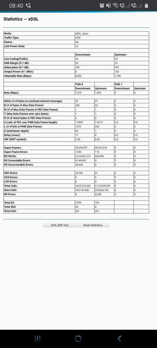

vins Δημοσ. 26 Σεπτεμβρίου 2020 Δημοσ. 26 Σεπτεμβρίου 2020 Καλημέρα στο φόρουμ, μένω Θεσσαλονίκη και έκανα μεταφορά της γραμμής από κέντρο λόγω μετακόμισης πριν κάνα 2μηνο. Όταν ήρθε ο τεχνικός μου λέει στα 12 θα είσαι περίπου (πακέτο ετήσια προπληρωμής μόνο ίντερνετ 24mbps). Πάνω από 7 δεν έχω δει ποτέ! Σε επικοινωνία μαζί τους μου λένε είστε μακριά από κέντρο ΟΤΕ κλπ. Οκ τους λέω, τότε ο γείτονας με ΟΤΕ ακριβως δίπλα γιατί κλειδώνει στα 20; Μούγκα! Έχω 2 πριζακια τηλεφωνου που ήταν παλιά (σαν μικρή πριζα ρευματος), τα οποία άλλαξα με καινούρια. Έχω δοκιμάσει όλους τους πιθανούς συνδυασμούς (πριζακια, φίλτρα, με τηλέφωνο, χωρίς κλπ) αλλά τπτ. Παρακάτω τα data από το ρούτερ:
poulinos Δημοσ. 26 Σεπτεμβρίου 2020 Δημοσ. 26 Σεπτεμβρίου 2020 με 35 attenuation και να ειναι 20 δεν παιζει. εκτος αν ο διπλα εχει καμια vdsl/adsl απο kv 1
vins Δημοσ. 26 Σεπτεμβρίου 2020 Μέλος Δημοσ. 26 Σεπτεμβρίου 2020 4 λεπτά πριν, poulinos είπε με 35 attenuation και να ειναι 20 δεν παιζει. εκτος αν ο διπλα εχει καμια vdsl/adsl απο kv Τι να πω το kv δίπλα είναι. Αλλά 7; Και μου λέει δε γίνεται τίποτα. Μόνο σε VDSL αν πας. Εγώ μπορώ να κάνω κάτι λόγω χαμηλής ταχυτητας; Το έχω προπληρωσει βέβαια και έκανα αίτηση HCN οπότε παίζει και να μου εχει λήξει το προπληρωμενο μέχρι να έρθει η HCN.. Λόγω τηλεργασίας και των 2 μας στο σπίτι πολλές φορές γονατίζει..

poulinos Δημοσ. 26 Σεπτεμβρίου 2020 Δημοσ. 26 Σεπτεμβρίου 2020 3 hours ago, vins said: Όχι, 24αρα ΟΤΕ 24 ara vdsl απο kv εχει τι πιο πιθανο. 3 hours ago, vins said: Τι να πω το kv δίπλα είναι. Αλλά 7; Και μου λέει δε γίνεται τίποτα. Μόνο σε VDSL αν πας. Εγώ μπορώ να κάνω κάτι λόγω χαμηλής ταχυτητας; Το έχω προπληρωσει βέβαια και έκανα αίτηση HCN οπότε παίζει και να μου εχει λήξει το προπληρωμενο μέχρι να έρθει η HCN.. Λόγω τηλεργασίας και των 2 μας στο σπίτι πολλές φορές γονατίζει.. δεν παιρνεις απο εκει εσυ. εσυ παιρνεις απο ακ. οποτε η πας οτε adsl 24ari η βαζεις vdsl για να παρεις απο kv σε οποιον παροχο θες. εσυ εισαι σχεδον 3km μακρυα.

vins Δημοσ. 26 Σεπτεμβρίου 2020 Μέλος Δημοσ. 26 Σεπτεμβρίου 2020 4 ώρες πριν, poulinos είπε 24 ara vdsl απο kv εχει τι πιο πιθανο. δεν παιρνεις απο εκει εσυ. εσυ παιρνεις απο ακ. οποτε η πας οτε adsl 24ari η βαζεις vdsl για να παρεις απο kv σε οποιον παροχο θες. εσυ εισαι σχεδον 3km μακρυα. Ναι δεν το έγραψα σωστα, ξέρω ότι δεν παίρνω από kv, μάλλον ο γείτονας αυτό που λες παίζει. Ωστόσο το 7 το δικό μου μου φαίνεται τραγικό. Δλδ συμπρωτεύουσα είμαστε ρε συ, 7; Ούτε στο χωριό τόσα. Τεσπα. Από τη στιγμή που δε με καλύπτει το 7 μπορώ να πάρω κάνα φράγκο πίσω? Ή είναι καλυμμένοι αυτοί με το έως 24;
