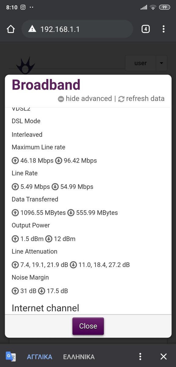

Mankon7 Δημοσ. 26 Σεπτεμβρίου 2020 Μέλος Δημοσ. 26 Σεπτεμβρίου 2020 16 ώρες πριν, infin1tyGR είπε Πόσταρε τα στατιστικά από το router σου. Εκεί λέει και το Attainable, οπότε μπορείς να πάρεις μια ιδέα για το τι θα έχεις. Αυτά τα στοιχεία εννοείς;;
poulinos Δημοσ. 26 Σεπτεμβρίου 2020 Δημοσ. 26 Σεπτεμβρίου 2020 μεγιστο θεωρητικο 96mbit.αν φτιαξεις και την καλωδιωση(αν δεν ειναι σωστη) θα παιξει παραπανω 2 hours ago, Mankon7 said: Αυτά τα στοιχεία εννοείς;;
