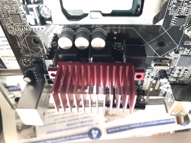

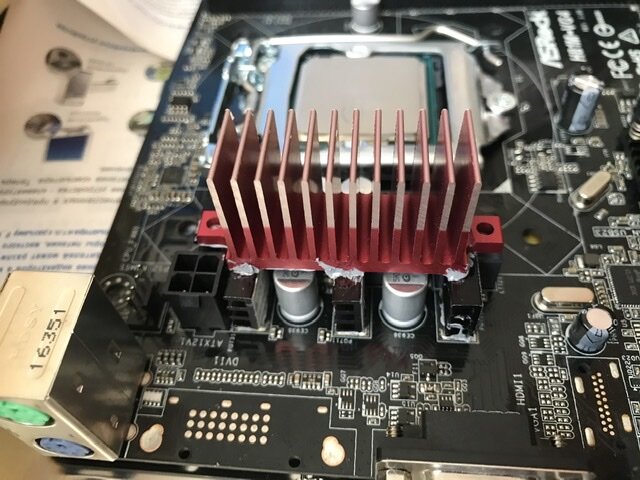

Στις 26/9/2020 στις 3:57 ΜΜ, Sheogorath είπε
Σωστός!
εχω πάρει την συγκεκριμένη ψυκτρα, και την έχω βάλει σε VRM.
Το παντ της Ακασα είναι σάπιο, δεν κολλαει, ούτε μεταφέρει θερμότητα.
Καλύτερα ανακατεύεις κυανοακριλικη κόλλα με πάστα 50-50 και τα κολλάς.

11 ώρες πριν, WizeMan είπε
Σε γενικές γραμμές ναι αλλά επειδή είναι σε 2 μεριές τα mosfets (λαμβάνοντας υπόψιν ότι τα έχω βρει σωστά)  δεν θα έφτανε ένα πρώτον και δεύτερον δεν υπάρχουν τρύπες στη μητρική για να κουμπώσει οπότε πιο όμορφη λύση μου φαίνονται τα c1
και τα δύο με κάποια ταινία δεν θα τα κολλήσεις; το μακρόστενο έχει και πιο πολύ μάζα, ίσως τα κρατάει πιο κρύα. δεν είναι υποχρεωτικό να τα βάλεις με το pin που έχουν.
Μα αν ειναι να παρει κανεις το μακροστενο, ποσο καλυτερο
τελικα θα ειναι απο τον Zalman της 4850 στα < = 2 ευρα!? 😛

4 ώρες πριν, NT1G είπε
Τα C1 έρχονται έτοιμα με pads. Κολλάς τελειώνεις. Και έχουν και πιο όμορφο αποτέλεσμα.
