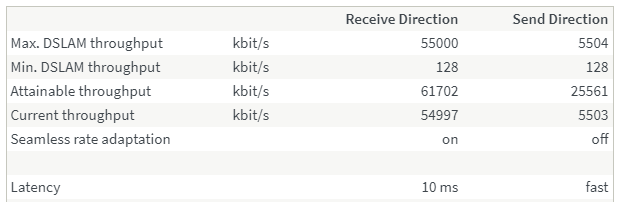

HateMe Δημοσ. 30 Σεπτεμβρίου 2020 Δημοσ. 30 Σεπτεμβρίου 2020 (επεξεργασμένο) 10 ώρες πριν, xristakos95 είπε Επικοινωνησα παλι μαζι τους και με ενημερωσαν πως η καμπινα ειναι του οτε και οτι δεν μπορουν ανα αλλαξουντο προφιλ της γραμμης. Υπαρχει κατι αλλο που μπορω να κανω ? Επισης με πηρε και αλλος εκπροσωπος και μου ειπε το ιδιο και οταν τον ρωτησα αν γινεται να κανουμε αιτημα στον οτε για αλλαγη μου απαντησε πως και να γινει αυτο με οποιοδηποτε reset γινει στη καμπινα το πρφιλ μου θα αλλαξει παλι σε interleaved και θα εχω παλι τα ιδια θεματα. Ισχυει ? VDSL Vodafone από καμπίνα του ΟΤΕ. (Η γραμμή μου) Επεξ/σία 30 Σεπτεμβρίου 2020 από HateMe
xristakos95 Δημοσ. 30 Σεπτεμβρίου 2020 Μέλος Δημοσ. 30 Σεπτεμβρίου 2020 5 ώρες πριν, Ntinaras είπε πες τους οτι θα πας στον οτε αν δε στο αλλαξουν. Το ειπα αλλα δεν ιδρωσε το αυτι τους 5 ώρες πριν, eidikos33 είπε ψεματα σου λενε πες τους οτι ενα κουμπι ειναι γιατι δε το κανετε? παιρνω εγω την ευθυνη αν θα εχω αποσυνδεσεις μετα Μιλησα συνολικα με 5 διαφορετικα ατομα και ακρη δεν εβγαλα οσο και αν επεμενα οποτε δεν νομιζω να ειναι τοσο απλο. Θα το εκαναν για να με ξεφορτωθουν στη τελικη αχαχαχα 3 ώρες πριν, HateMe είπε VDSL Vodafone από καμπίνα του ΟΤΕ. (Η γραμμή μου) 19-20 πινγκ εχω και εγω με σερβερ στην αθηνα αλλα πριν με adsl και φαστπαθ ειχα 10-11. Εσενα σου εχουν ενεργοποιησει φαστπαθ ? ( σε καμπινα του οτε)

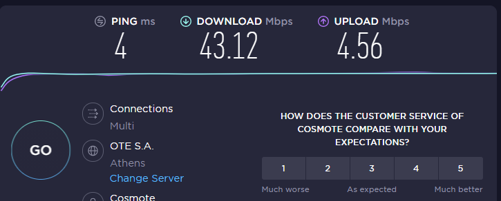

Ntinaras Δημοσ. 30 Σεπτεμβρίου 2020 Δημοσ. 30 Σεπτεμβρίου 2020 16 ώρες πριν, xristakos95 είπε Το ειπα αλλα δεν ιδρωσε το αυτι τους Μιλησα συνολικα με 5 διαφορετικα ατομα και ακρη δεν εβγαλα οσο και αν επεμενα οποτε δεν νομιζω να ειναι τοσο απλο. Θα το εκαναν για να με ξεφορτωθουν στη τελικη αχαχαχα 19-20 πινγκ εχω και εγω με σερβερ στην αθηνα αλλα πριν με adsl και φαστπαθ ειχα 10-11. Εσενα σου εχουν ενεργοποιησει φαστπαθ ? ( σε καμπινα του οτε) 2
xristakos95 Δημοσ. 30 Σεπτεμβρίου 2020 Μέλος Δημοσ. 30 Σεπτεμβρίου 2020 2 ώρες πριν, Ntinaras είπε Σε ποια πολη ? Καμπινα του οτε? Σου την άλλαξαν χωρις παρατραγουδα σε φαστπαθ?
Ntinaras Δημοσ. 1 Οκτωβρίου 2020 Δημοσ. 1 Οκτωβρίου 2020 30 λεπτά πριν, xristakos95 είπε Σε ποια πολη ? Καμπινα του οτε? Σου την άλλαξαν χωρις παρατραγουδα σε φαστπαθ? Αργυρούπολη Αττικής. Γύρισε σε fast path με ενα τηλεφώνημα, μέσα σε 10 λεπτά/
