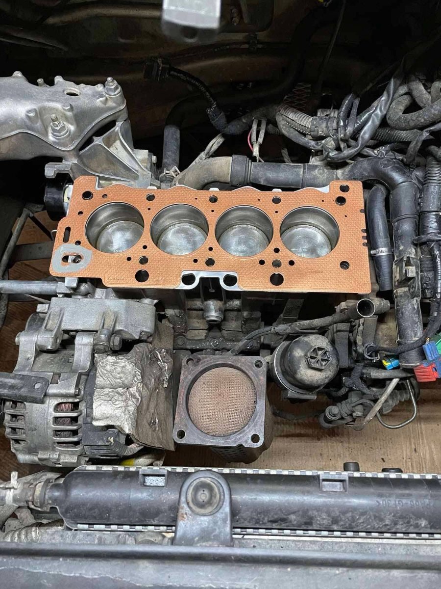

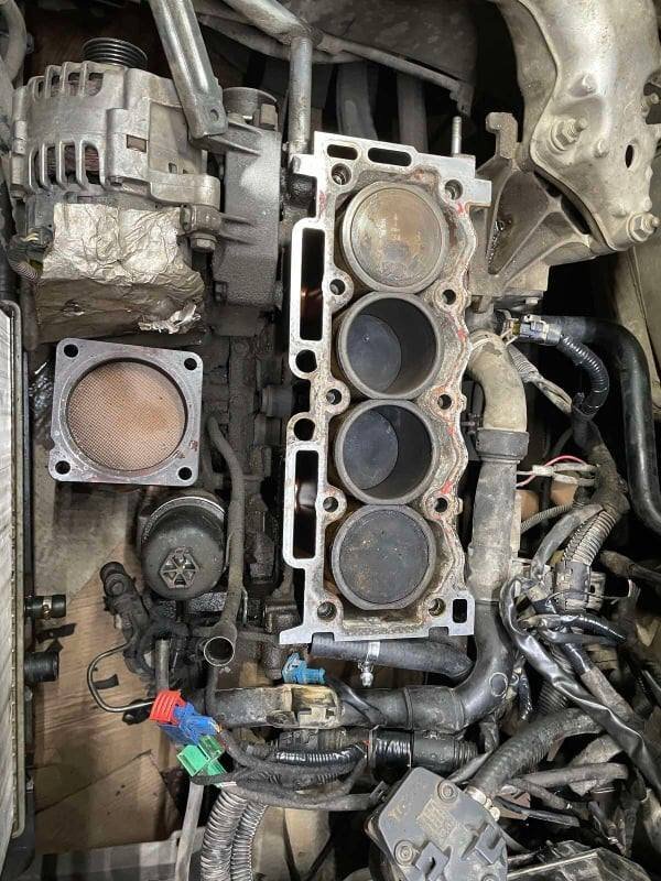

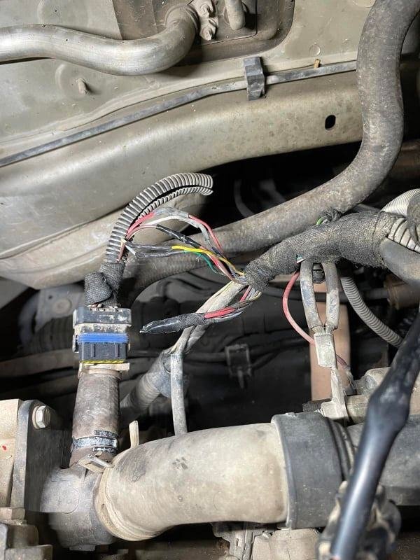

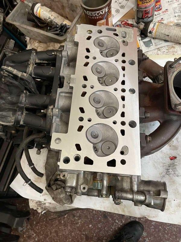

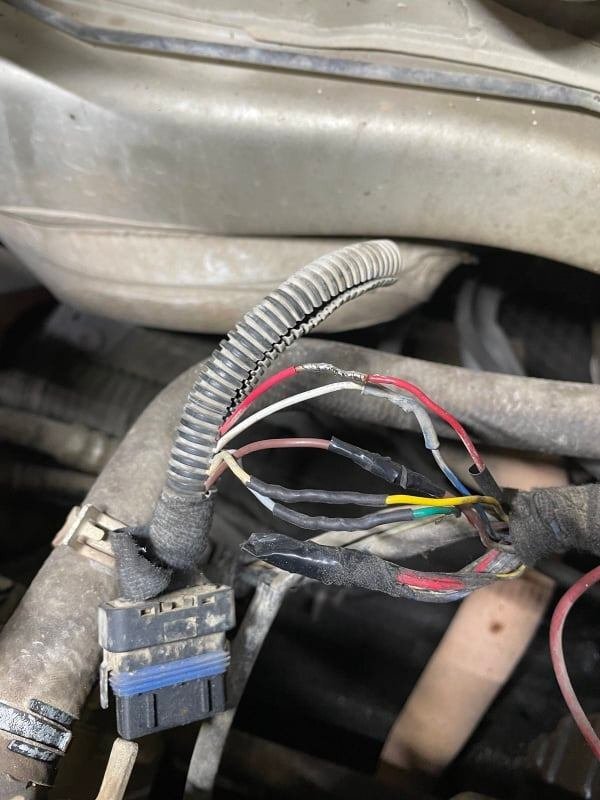

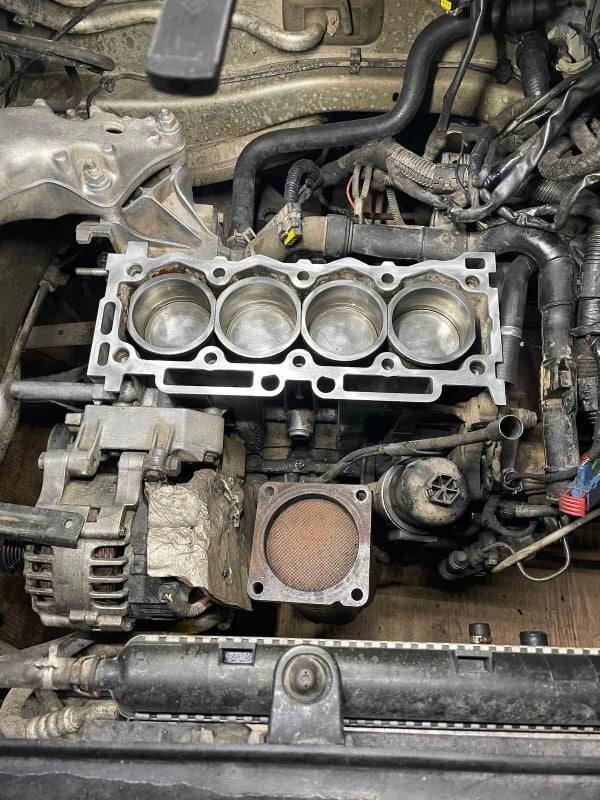

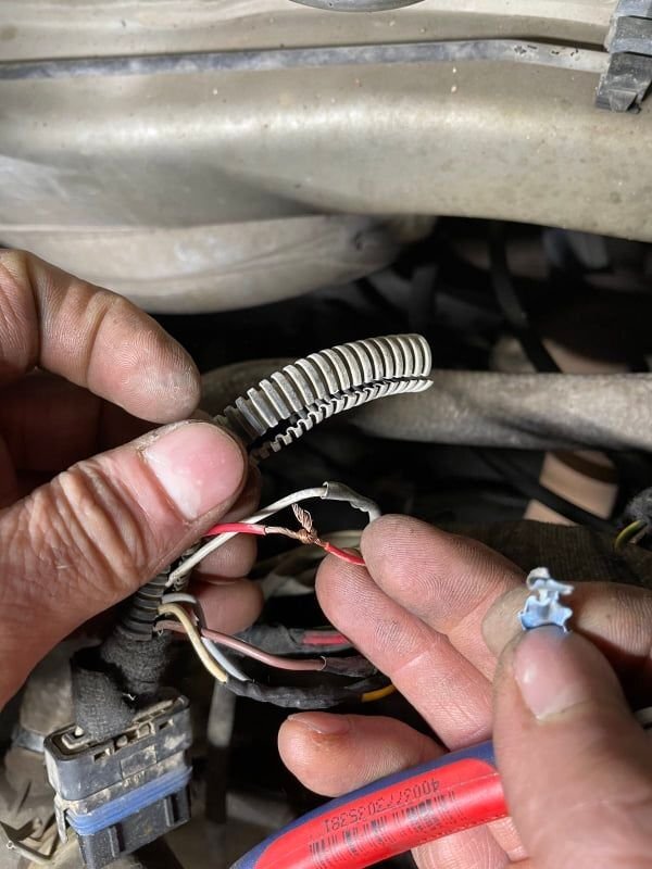

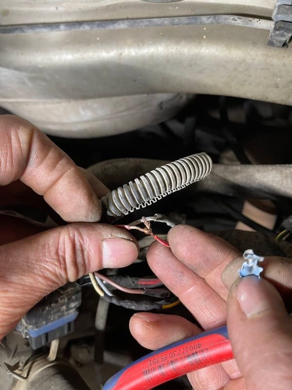

Uodate: Ανεβάζω κάποιες φωτογραφίες που έστειλε ο μηχανικός
Spoiler
271738668_491600335681192_2838221102333152581_n.jpg269594659_534609120943478_2477586693614910989_n.jpg271969467_458716772597847_4590872541763929337_n.jpg271594341_622846095468621_3158867195347315138_n.jpg270842581_4741367292651173_7229264294104184858_n.jpg271921327_470914984489410_4202700352811473649_n.jpg271595019_1006548146738917_6826175604536455181_n.jpg271738668_491600335681192_2838221102333152581_n.jpg

Σε αυτό τον παραδέχομαι, κάθε βλάβη που βρήκε με καλούσε απο εκεί να την δώ πρώτα(όπως πχ με την πολλαπλής).
Σήμερα που με πήρε να τα δω πριν κλείσει το κεφαλάρι δεν μπορούσα οπότε είπε να μου στείλει φώτο.

Στις 28/1/2022 στις 3:15 ΜΜ, theo93 είπε
  Απόκρυψη περιεχομένων
Επιτέλους ένας μηχανικός που κάνει μία σωστή ηλεκτρολογική ένωση...βρέθηκε το ταφ για το καλοριφέρ;
9 ώρες πριν, Klausx είπε
Περιμένω, θα με πάρει μόλις μιλήσει με κάποιες μάντρες με μεταχειρισμένα.
