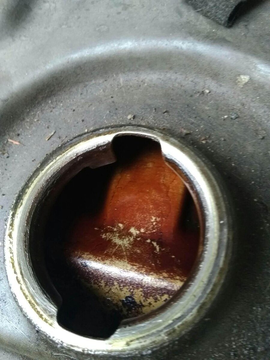

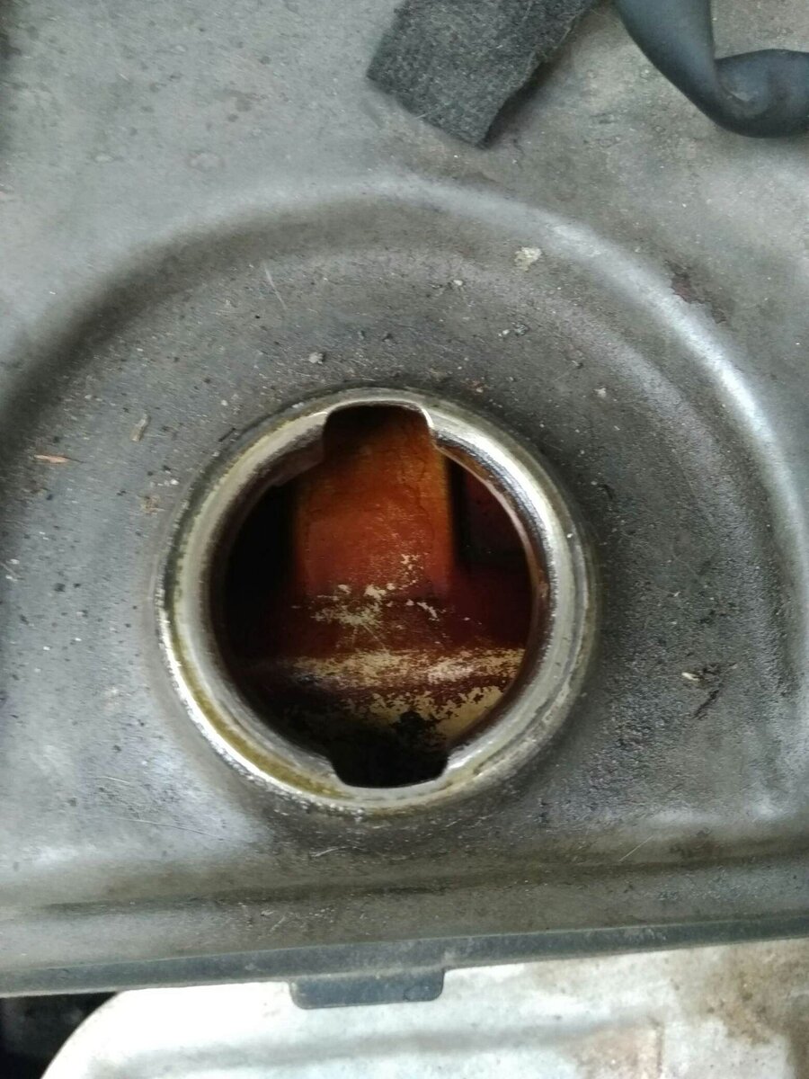

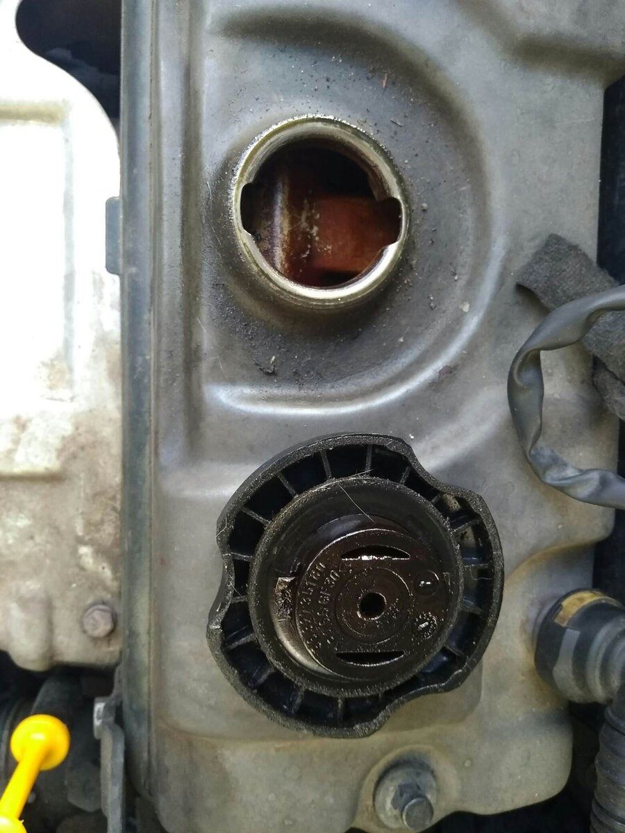

theo93 Δημοσ. 28 Σεπτεμβρίου 2020 Μέλος Δημοσ. 28 Σεπτεμβρίου 2020 Είναι το 1.4. Αυτό το τεστ με τα νερά δεν πρόλαβα να το κάνω γιατί έλειπα σκ, αλλά άνοιξα το καπάκι για τα λάδια να δω αν είχαν ασπρίσει. Τα λάδια φαινόντουσαν οκ, αυτό το άσπρο είναι το μέταλλο.
Ukforthemoment Δημοσ. 28 Σεπτεμβρίου 2020 Δημοσ. 28 Σεπτεμβρίου 2020 Τον δείκτη βλέπουν και το καπάκι που ξεβίδωσες αν έχει μαγιονέζα. 1
theo93 Δημοσ. 29 Σεπτεμβρίου 2020 Μέλος Δημοσ. 29 Σεπτεμβρίου 2020 Στις 28/9/2020 στις 10:09 ΠΜ, Ukforthemoment είπε Τον δείκτη βλέπουν και το καπάκι που ξεβίδωσες αν έχει μαγιονέζα. Καθαρό φάνηκε και το καπάκι 1
meletis_m Δημοσ. 29 Σεπτεμβρίου 2020 Δημοσ. 29 Σεπτεμβρίου 2020 33 λεπτά πριν, theo93 είπε Καθαρό φάνηκε και το καπάκι Φαίνεται καθαρή η τάπα λαδιού. Συνεχίζεις και παρακολουθείς τη στάθμη του ψυκτικου . Ισως είναι στήν αρχή . Το πρωι που το βάζεις μπροστά μήπως ρεταρεί για λίγο; 1
theo93 Δημοσ. 29 Σεπτεμβρίου 2020 Μέλος Δημοσ. 29 Σεπτεμβρίου 2020 23 λεπτά πριν, meletis_m είπε Φαίνεται καθαρή η τάπα λαδιού. Συνεχίζεις και παρακολουθείς τη στάθμη του ψυκτικου . Ισως είναι στήν αρχή . Το πρωι που το βάζεις μπροστά μήπως ρεταρεί για λίγο; Γενικά ρετάρει ανά διαστήματα, τώρα που έκλεισα ραντεβού και σε άλλο συνεργείο θα το συνδέσει και με διαγνωστικό γιατί ο άλλος δεν το έκανε. Όταν ρετάρει βγάζει ένα μήνυμα(έχει καεί η οθόνη) που είναι για το καυσιμο λογικά.
