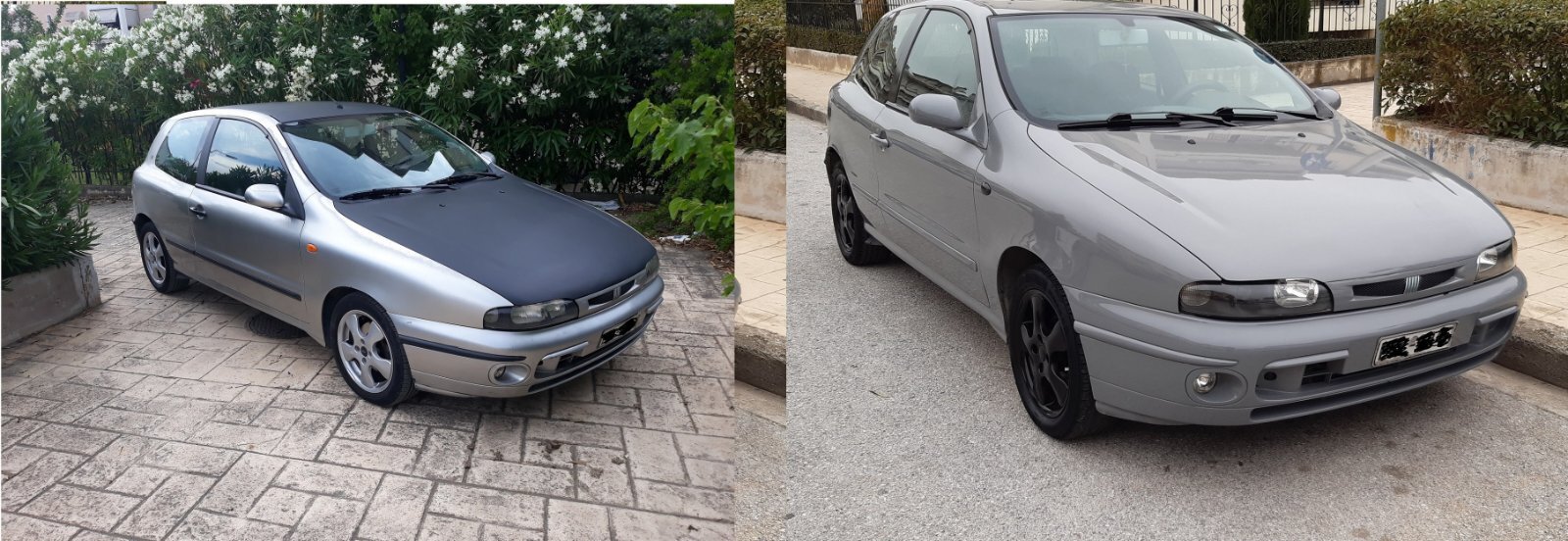

mafiozoskotsos Δημοσ. 17 Φεβρουαρίου 2022 Δημοσ. 17 Φεβρουαρίου 2022 (επεξεργασμένο) Έγραψα λίγα ποστ προς τα πίσω για την δική μου περίπτωση, έχω και εγώ, ένα Fiat Bravo 1.2 του 2001, αρκετά οικονομικό και σε καύσιμα και ανταλλακτικά, το αγόρασα 1500 ευρώ αλλά ήταν σε σχετικά καλή κατάσταση (μαζεμένο), έριξα κοντά 1500 ευρώ σε μηχανικά κλπ, αρκετά από τα πράγματα τα έκανα μόνος σιγά σιγά, έμαθα και αρκετά πράγματα στην πορεία, του έριξα και ένα βάψιμο πάλι μόνος (κανονικά σε φούρνο έγινε, απλά την προετοιμασία, στοκάρισμα αστάρωμα και την αγορά των υλικών, την έκανα μαζί με έναν φίλο). Συνοψίζοντας με +2000-2500 χιλιάρικα από την αγορά του και 6+ χρόνια κατοχής, είμαι ικανοποιημένος, κατά την άποψη μου! αν είσαι σίγουρος ότι ο μηχανικός είναι καλός, αξίζει την επισκευή! Επεξ/σία 17 Φεβρουαρίου 2022 από mafiozoskotsos 6 1
georgevr Δημοσ. 17 Φεβρουαρίου 2022 Δημοσ. 17 Φεβρουαρίου 2022 5 ώρες πριν, mafiozoskotsos είπε Έγραψα λίγα ποστ προς τα πίσω για την δική μου περίπτωση, έχω και εγώ, ένα Fiat Bravo 1.2 του 2001, αρκετά οικονομικό και σε καύσιμα και ανταλλακτικά, το αγόρασα 1500 ευρώ αλλά ήταν σε σχετικά καλή κατάσταση (μαζεμένο), έριξα κοντά 1500 ευρώ σε μηχανικά κλπ, αρκετά από τα πράγματα τα έκανα μόνος σιγά σιγά, έμαθα και αρκετά πράγματα στην πορεία, του έριξα και ένα βάψιμο πάλι μόνος (κανονικά σε φούρνο έγινε, απλά την προετοιμασία, στοκάρισμα αστάρωμα και την αγορά των υλικών, την έκανα μαζί με έναν φίλο). Συνοψίζοντας με +2000-2500 χιλιάρικα από την αγορά του και 6+ χρόνια κατοχής, είμαι ικανοποιημένος, κατά την άποψη μου! αν είσαι σίγουρος ότι ο μηχανικός είναι καλός, αξίζει την επισκευή! κούκλα το έχεις κάνει! βέβαια επένδυσες αρκετά σε σχέση με την αρχική αξία 1
mafiozoskotsos Δημοσ. 17 Φεβρουαρίου 2022 Δημοσ. 17 Φεβρουαρίου 2022 Η αλήθεια είναι πως ναι επένδυσα αρκετά, άλλα έγινε σε βάθος χρόνου οπότε δεν μου φάνηκαν πολλά, επίσης δεν είναι ανάγκη να επενδύσεις στην εμφάνιση, όπως αρέσει στον καθένα, εγώ απλά είχα την όρεξη, τα μέσα κλπ και του έριξα και ένα βάψιμο 😁 1
