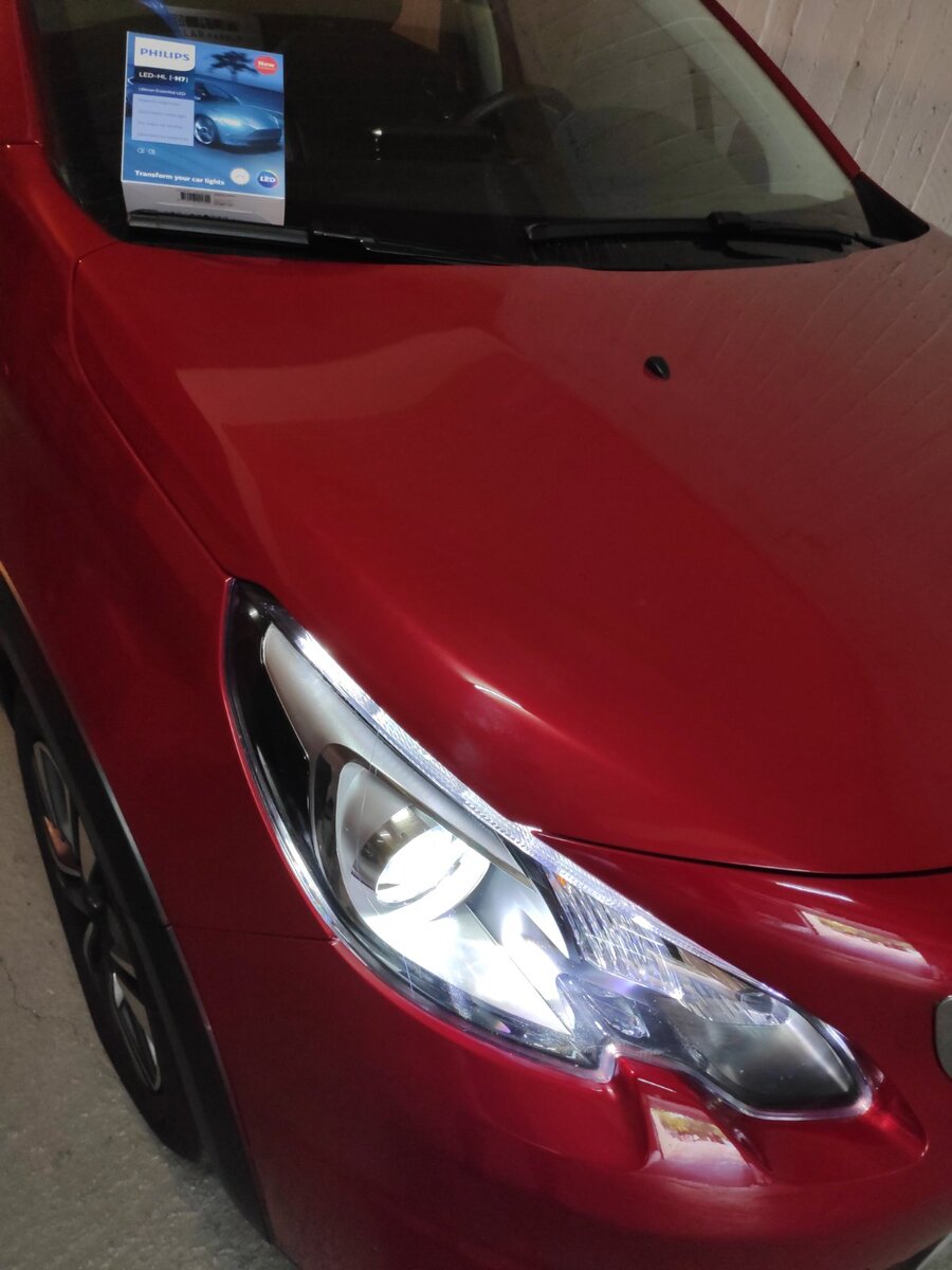

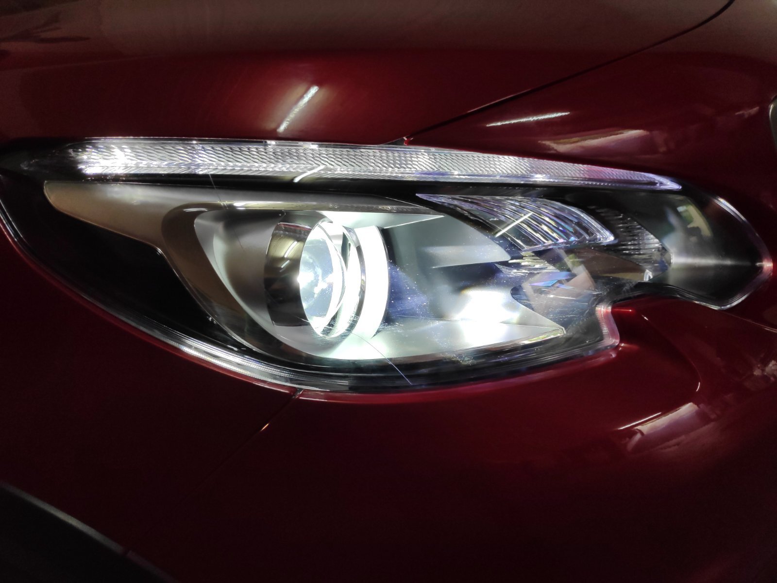

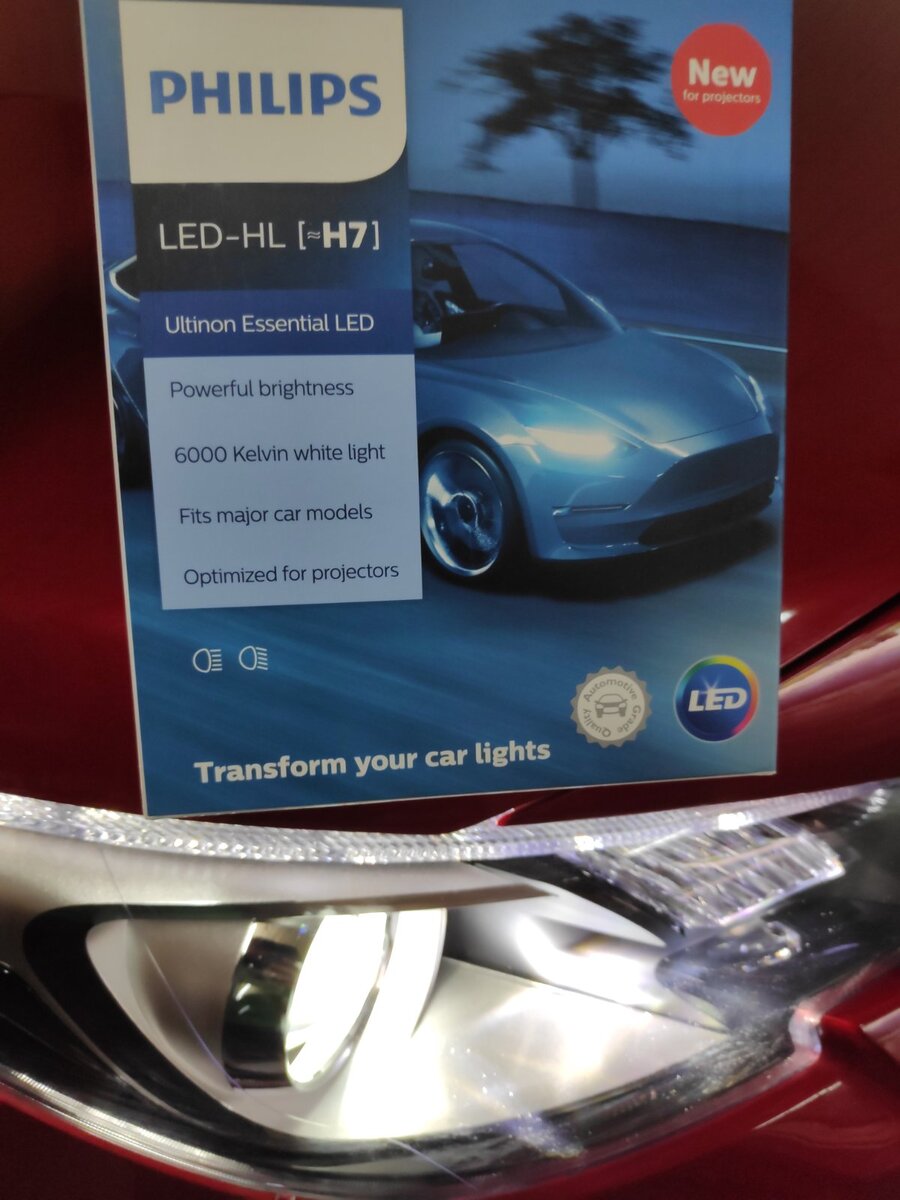

Pr3D@t0R Δημοσ. 8 Οκτωβρίου 2020 Δημοσ. 8 Οκτωβρίου 2020 Ειναι απο Peugeot 2008 οι φωτο που σου εστειλα.... Μη μπλεξεις με xenon ή "φτηνιαρικα" LEd...... Αν θες να δωσεις λιγα χρηματα , τοτε καλυτερα βαλε καποια καλη λαμπα πυρακτώσεως οπως πχ η Philips H7 X-tremeVision +130%
Salvation81 Δημοσ. 8 Οκτωβρίου 2020 Δημοσ. 8 Οκτωβρίου 2020 1 ώρα πριν, Pr3D@t0R είπε Ειναι απο Peugeot 2008 οι φωτο που σου εστειλα.... Μη μπλεξεις με xenon ή "φτηνιαρικα" LEd...... Αν θες να δωσεις λιγα χρηματα , τοτε καλυτερα βαλε καποια καλη λαμπα πυρακτώσεως οπως πχ η Philips H7 X-tremeVision +130% Ο αδερφος μου τις αλλαζε αυτες 1 φορα τον χρονο και αν θυμαμαι καλα κοστιζαν περι τα 22-24ε; Του πηρα οπως αναφερα επανω φτηνα LED των 12ε πριν 14 μηνες και ακομα δουλευουν. Απλα αν δεν χωρανε στο φαναρι σου θα πρεπει να κοψεις το πλαστικο απο πισω λιγο, 10 λεπτα δουλεια δηλαδη.
Pr3D@t0R Δημοσ. 9 Οκτωβρίου 2020 Δημοσ. 9 Οκτωβρίου 2020 Μήπως το γυάλινο τμήμα της λάμπας βρίσκει κάπου μέσα στο φανάρι ή μήπως κατά την τοποθέτηση το ακουμπάτε με το χέρι??? Είναι ένας βασικός λόγος να τα παίξει τόσο γρήγορα...... Εμένα μου βγάζουν περίπου 4 χρόνια!
Επισκέπτης Δημοσ. 9 Οκτωβρίου 2020 Δημοσ. 9 Οκτωβρίου 2020 (επεξεργασμένο) 13 ώρες πριν, Pr3D@t0R είπε Ειναι απο Peugeot 2008 οι φωτο που σου εστειλα.... Μη μπλεξεις με xenon ή "φτηνιαρικα" LEd...... Αν θες να δωσεις λιγα χρηματα , τοτε καλυτερα βαλε καποια καλη λαμπα πυρακτώσεως οπως πχ η Philips H7 X-tremeVision +130% https://www.zipy.gr/p/ali/philips-ultinon-essential-led-h7-12v-11972uex2-6000k-car-bright-led-headlight-auto-hl-beam-thermalcool-twin-pack/33032372482/ Προφανως αυτές λες. Επίσης φαντάζομαι ότι θα είδες στην περιγραφή του κατασκευαστή Philips ότι αυτές οι λάμπες ΔΕΝ επιτρέπονται για χρήση σε δημόσιο δρόμο,οπότε είναι παράνομες,επειδή τυφλωνουν τους άλλους,είναι μόνο για show σε μη δημόσιο χώρο. Εκτός αν δεν σε νοιάζει αν τυφλώνεις τους άλλους. Προς TS, βάλε ότι λάμπα θελεις,αρκεί να είναι νόμιμη.Στην περιγραφή το λέει πάντα. Μακριά από κινεζικές πατέντες. Ρώτησε τον ασφαλιστή σου τι μπορεί να γίνει σε περίπτωση ατυχήματος αν βάλεις παράνομες λάμπες. Επεξ/σία 9 Οκτωβρίου 2020 από jmmys
madnifestah Δημοσ. 9 Οκτωβρίου 2020 Δημοσ. 9 Οκτωβρίου 2020 (επεξεργασμένο) 1 ώρα πριν, jmmys είπε https://www.zipy.gr/p/ali/philips-ultinon-essential-led-h7-12v-11972uex2-6000k-car-bright-led-headlight-auto-hl-beam-thermalcool-twin-pack/33032372482/ Προφανως αυτές λες. Επίσης φαντάζομαι ότι θα είδες στην περιγραφή του κατασκευαστή Philips ότι αυτές οι λάμπες ΔΕΝ επιτρέπονται για χρήση σε δημόσιο δρόμο,οπότε είναι παράνομες,επειδή τυφλωνουν τους άλλους,είναι μόνο για show σε μη δημόσιο χώρο. Εκτός αν δεν σε νοιάζει αν τυφλώνεις τους άλλους. μπορείς να ανεβάσεις κάποιο link από αυτό που λές;; γιατί ακόμη και στην ποιο "δυνατή" λάμπα της philips αναφέρει delivers the super-bright visibility of a rally bulb in a format you can use on public roads Philips RacingVision GT200 headlight bulbs are ECE homologated for the road. Performance-oriented drivers enjoy a bright, vibrant and street-legal bulb compliant with relevant regulations. Επεξ/σία 9 Οκτωβρίου 2020 από madnifestah
