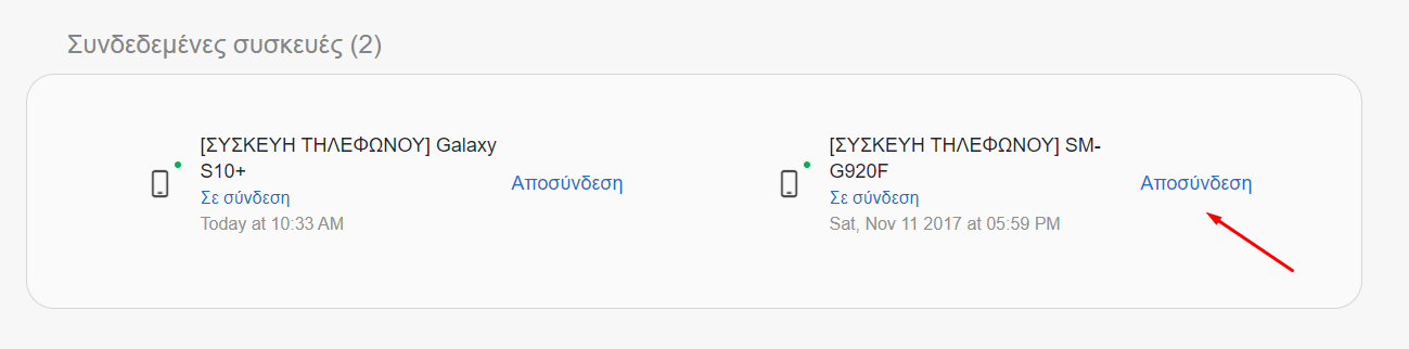

chios Δημοσ. 24 Σεπτεμβρίου 2020 Δημοσ. 24 Σεπτεμβρίου 2020 7 λεπτά πριν, ultraxmode είπε Όπως βλέπετε στο Samsung Account μου βγάζει ότι το S6 είναι σε σύνδεση. αν το αποσυνδέσω τι θα γίνει? Θα το χάσω εντελώς? Αυτό δεν το ξέρω, μπορεί να γίνουν και χειρότερα τα πράγματα, κανονικά η σωστή διαδικασία για reset είναι αφαίρεση όλων των λογαριασμών από την συσκευή και μετά reset.

ultraxmode Δημοσ. 29 Σεπτεμβρίου 2020 Μέλος Δημοσ. 29 Σεπτεμβρίου 2020 (επεξεργασμένο) Και ναι! Με τη βοήθεια του @Giannismarianna ξεκλείδωσα το τηλέφωνό μου! Μπορείτε να δείτε το βίντεο εδώ (όσοι έχετε το ίδιο πρόβλημα) ώστε να λύσετε το πρόβλημά σας. Εγώ είχα το Android 7 οπότε αυτό το βίντεο που μου έστειλε ο @Giannismarianna έκανε τη δουλειά! Θα ήθελα να ρωτήσω τώρα (για να μην κάνω ξανά την ίδια βλακεία). Έκανα εξ αρχής το Factory Reset ΜΕΣΑ από το κινητό (μέσα από το General Management > Reset > Factory Data Reset και φαίνεται πως το κινητό είναι καθαρό και δεν έχει δικά μου δεδομένα. ΕΙΝΑΙ ΟΜΩΣ? Θέλω να πω, το Factory Data Reset τα σβήνει εντελώς ή χρειάζεται να κάνω hard reset ? Και επίσης, το κινητό φαίνεται στην web εκδοση (μέσω browser σε PC) του Samsung Account (μαζί με το νέο μου κινητό). Δηλαδή βγάζει αυτό : Θα πρέπει να την αποσυνδέσω σωστά? Δεν θέλω ο άνθρωπος που θα του πουλήσω τη συσκευή να έχω εγώ σε σύνδεση το κινητό του. Σωστά? ή αποσυνδέεται απευθείας με το που ο νέος χρήστης βάλει το Samsung Account του? Ευχαριστώ πολύ! Επεξ/σία 29 Σεπτεμβρίου 2020 από ultraxmode 1
