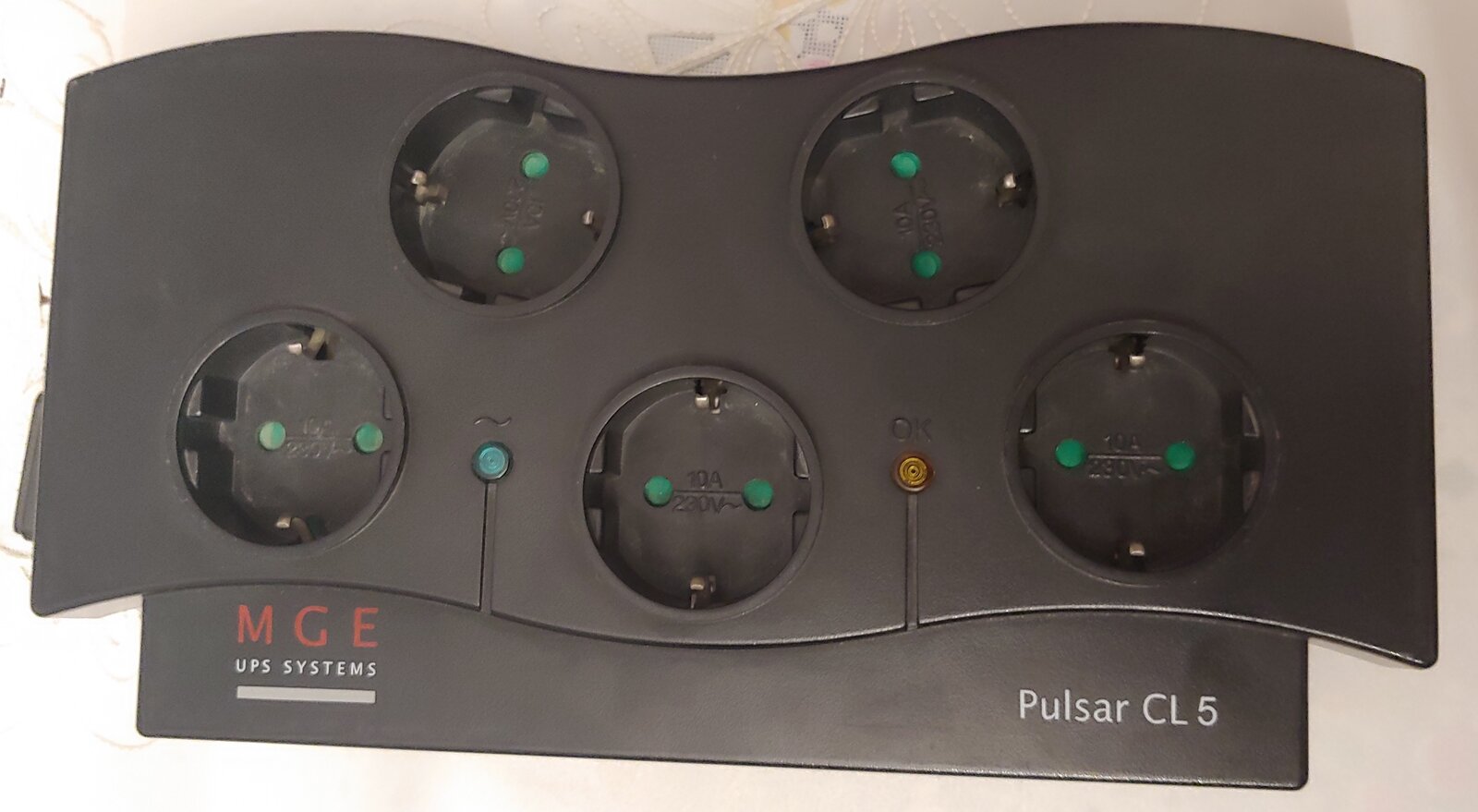

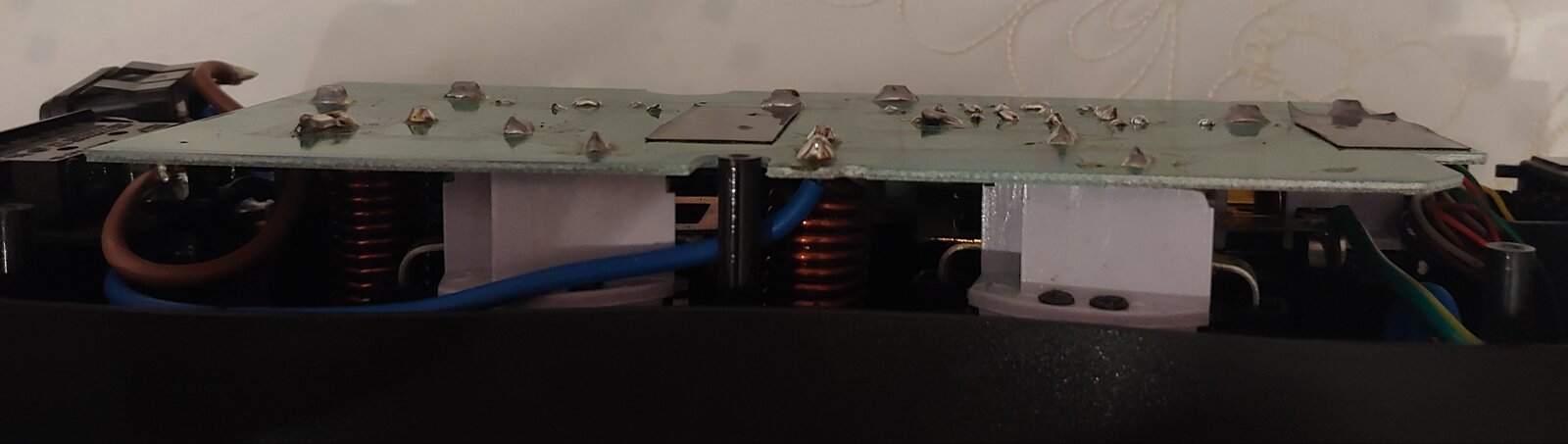

George! Δημοσ. 26 Σεπτεμβρίου 2020 Δημοσ. 26 Σεπτεμβρίου 2020 (επεξεργασμένο) 6 ώρες πριν, stelios18120 είπε Εντελώς Αθόρυβο είναι πάντως Πήγα κοντά δεν ακούγεται καθολου Έχει μια μυρωδιά πλαστικού και κλεισούρα αλλά είναι λογικό, βέβαια σε 1-2 μερες θα έχει φύγει όπως σε όλες τις συσκευές που γίνεται αυτό. Ωραιο το λειτουργικό του στο pc, σου λέει και real time την κατανάλωση, πόσο αντέχει ακόμα, αν μπορείς να συνδέσεις και άλλες συσκευές κτλπ κτλπ Γενικά πολύ vfm είναι. Μπορείς να το τσεκάρεις από κοντά βράδυ που δεν έχει τόσο θόρυβο απ' έξω και με κλειστές πόρτες; Γιατί το θέλω για κρεβατοκάμαρα και αν είναι εντελώς αθόρυβο ψήνομαι να το αγοράσω κι εγώ. 6 ώρες πριν, Eloy είπε Nαι... Και έχω ακόμα σε λειτουργία (περισσότερο απο 20 χρόνια) ένα MGE Pulsar EL7 (με τις σχετικές αλλαγές των 2 μπαταριών βέβαια)... Κι εγώ έχω ένα πολύμπριζο MGE Pulsar cl5 το όποιο νομίζω ότι είναι ανώτερο εσωτερικά σε σχέση με τα σημερινά πολύμπριζα. 11 ώρες πριν, sphinxgr είπε Έχει μετρήσει κανείς κατανάλωση ρεύματος χωρίς φορτίο σε κάποιο UPS? Σε σταθεροποιητες τάσης βλέπω απο 7w εως και 17w (που δεν ειναι και λίγα) Επειδή δεν βλέπω να απαντάει κάποιος, κάθισα και μέτρησα το δικό μου 950άρι και καταναλώνει σβηστό 13,1-13,2watt και σε αναμονή 18,7-18,8watt. Όταν φορτίζει με επιφύλαξη θα πω ότι καταναλώνει 32,5watt επειδή τόσα μου έδειξε όταν το έβγαλα για ένα λεπτό από την πρίζα και το ξανασύνδεσα. Οι μετρήσεις έγιναν με το tp-link hs110. Επεξ/σία 26 Σεπτεμβρίου 2020 από George! 1
