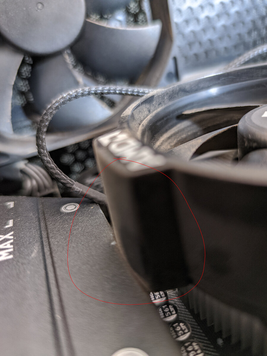

burnin Δημοσ. 23 Σεπτεμβρίου 2020 Δημοσ. 23 Σεπτεμβρίου 2020 καλησπερα ξανα. ανοιγω νεο θρεντ για να μιλησω αποκλειστικα για τις θερμοκρασιες. πηρα νεο πισι (μεταχειρισμενο 9 μηνων). τα χαρακτηριστικα ειναι αυτα amd ryzen 2600 msi tomahawk max b450 G.Skill RipjawsV 16GB DDR4-3200MHz (F4-3200C16D-16GVKB), msi radeon rx 570 armor 8 gb oc corsair carbide spec delta rgb tg black κουτι τροφοδοτικο corsair masterwatt 650 bronze το τεσταρα πριν το αγορασω ολα ηταν μια χαρα (μνημες συγχρονιζαν χαμηλα αλλα στανταρ δεν ειχε ενεργοποιησει xmp). εκτος απο την θερμοκρασια του επεξεργαστη. ολες οι αλλες θερμοκρασιες ηταν πολυ νορμαλ, κατω απο 40, του επεξεργαστη σε 5λεπτο (και λιγοτερο) στρες τεστ εκτοξευθηκε στους 80+. εννοειται εκλεισα το στρες τεστ και ολα νορμαλ. Για 380 που πηρα το εργαλειο (και με σσδ εβο 860 και εναν 1 τερα hdd), νομιζω το θεμα θερμοκρασιας λυνεται. αλλα πως? θελω τη βοηθεια σας. ποσταρω μια φωτο και τις υπολοιπες με λινκ γιατι δεν με αφηνει https://ibb.co/k0kLbMn https://ibb.co/k6L24ft https://ibb.co/7b9VhgK https://ibb.co/MsRxVwz https://ibb.co/xh4WTSf https://ibb.co/mbstdHC https://ibb.co/CJTqnQ4 https://ibb.co/cLDm1RN Η ψυκτρα που εχει πανω ειναι η μαμα. το πισι το εστεισε λεει φιλςο του μηχανικος. αρα δεν εχω και μεγαλη εμπιστοσυνη αν και φαινεται γενικοτερα να εκανε καλη δουλεια. κοιταχτε ομως τι βλεπω. η μαμα ψυκτρα, (αν δεν ακουμπαει για μισο χιλιοστο ξερω γω), ακουμπαει στο heatsink Της μητρικης. Αυτο σημαινει ειτε οτι εχουμε μεταφορα θερμοτητας στην ψυκτρα οποτε ζεσταινεται ολο το κολπο (απιθανο), ειτε οτι δεν παταει καλα η ψυκτρα, ειτε οτι δεν εχει βαλει καλα την παστα? το θεμα ειναι τι κανω εγω. Για το θεμα οτι βρισκει η μαμα ψηκτρα στη μαδερμπορντ το διαβασα και σε αλλη κριτικη στο σκρουτζ. εκεινο το παλικαρι εβαλε την ψηκτρα 180 μοιρες ανεστραμενη αλαλ ετσι του εκλεινε μαι θυρα απο τις ραμ. δεν το επιθυμω αυτο βεβαια. απο την εμπειρια σας, παιζει θεμα παστας? ή να παω κατευθειαν σε αφτερμαρκετ? εκτος και αν πιστευετε οτι ειναι νορμαλ θερμοκρασιες ψαχνοντας, ερωτευτηκα αυτη την ψυκτρα Arctic Freezer 34 Esports Duo Red https://www.skroutz.gr/s/17624185/Arctic-Freezer-34-Esports-Duo-Red.html#specs αν βαλω αυτην πιστευετε οτι δεν θα βρισκει στην μαδερμπορντ? κανει για τη μητρικη μου και τον επ[εξεργαστη? αν ειναι να λυσει ολα τα προβληματα, να μην το σκεφτω. (εχετε να προτεινετε καμια αλλη εξισου οικονομικη που αξιζει?). δεν εχω ξαναβαλει ψυκτρα ελπιζω να μην τρελαθω... επισης, κοιταχτε τη φωτο με το πισω φαν. οι βιδες δεν σταθεροποιουνται παιζει το φαν, ανεβοκατεβαινει στους οδηγους. πως μπορω να το σφιξω σε συγκεκριμενο σημειο? εχετε καμια ιδεα? και τελος θελω να βαλω ακομα ενα φαν απο πανω που παιρνει. (το κουτι ειχε 4 rgb φανς και εβαλε αλλο ενα το παλικαρι που δεν ειναι ργβ). ομως αμα δειτε απο τις φωτο, δεν εχω αλλη θυρα για φανς (αν βλεπω καλα). τι επιλογες εχω? υπαρχει καποιος ανταπτορας που απο μια θυρα στη μαδερμπορντ να βαλω 2 ανεμιστηρες? μπορειτε να μου δειξετε καποιο λινκ σας παρακαλω? επισης επειδη ειμαι ασχετος στο θεμα rgb, να βαλω τετοιους? υποστηριζονται σε οποια θυρα της μαδερμπορντ και αν τους κουμπωσω? εχετε να προτεινετε κατι καλο και φθηνο? σας ευχαριστω πολυ πολυ

navagos72 Δημοσ. 23 Σεπτεμβρίου 2020 Δημοσ. 23 Σεπτεμβρίου 2020 Αναφορά σε κείμενο η μαμα ψυκτρα, (αν δεν ακουμπαει για μισο χιλιοστο ξερω γω), ακουμπαει στο heatsink Της μητρικης. Αυτο σημαινει ειτε οτι εχουμε μεταφορα θερμοτητας στην ψυκτρα οποτε ζεσταινεται ολο το κολπο (απιθανο), ειτε οτι δεν παταει καλα η ψυκτρα, ειτε οτι δεν εχει βαλει καλα την παστα? το θεμα ειναι τι κανω εγω. Αν πράγματι η μαμά ψήκτρα ακουμπάει στο heatsink της μητρικής τότε πιθανόν να μην πατάει τελείως στο cpu. Για να το ελέγξεις αυτό, βγάλε τη ψήκτρα να δεις αν είναι σωστά απλωμένη η πάστα. Για να είσαι πιο σίγουρος, καθάρισε την παλιά, βάλε καινούρια στο κέντρο μόνο και τοποθέτησε ξανά την ψήκτρα. Ξαναβγάλτην και δες, αν απλώθηκε παντού είναι οκ, αν όμως όντος βρίσκει στο heatsink, μπορεί να ακουμπάει η μισή, ή και καθόλου, σε κάθε περίπτωση δε γίνεται σωστά η απαγωγή της θερμότητας. Την έχω πατήσει με υδρόψυξη, που ακούμπαγε ελάχιστα τους πυκνωτές και δεν είχε καμία επαφή με το cpu. 2
johnpopexi Δημοσ. 23 Σεπτεμβρίου 2020 Δημοσ. 23 Σεπτεμβρίου 2020 Το πλαστικό κομμάτι(μαζι με το φανη) πάντως βγαίνει χωρίς να βγεί η ψύκτρα. Έχει 4 βιδούλες. Αμα θεωρείς οτι βρίσκει γύρνα το. 1

hp8 Δημοσ. 23 Σεπτεμβρίου 2020 Δημοσ. 23 Σεπτεμβρίου 2020 5 ώρες πριν, burnin είπε ποσταρω μια φωτο Spoiler αν νομίζεις οτι βρίσκει στο σημείο του κύκλου παρε ένα γυαλόχαρτο χοντρο 60αρι -80αρι η -μια λιμα - μια πριονολαμα και αφαιρεσαι λιγο να δεις αν κατσι μπας και φταίει κατι άλλο κα δεν χρειάζεται ψήκτρα 1

johnpopexi Δημοσ. 23 Σεπτεμβρίου 2020 Δημοσ. 23 Σεπτεμβρίου 2020 (επεξεργασμένο) 32 λεπτά πριν, burnin είπε τις μεγαλες βιδες ξεβιδωνω ή τις μικρες? παω να δω και κανενα βιντεο. δεν εχω βαλει βγαλει ποτε ψυκτρα. μεγαλο αγχος... σε ευχαριστω Όπα. Αν θες να βγάλεις ΟΛΗ την ψύκτρα και να ξαναπαστώσεις πχ ξεβίδωσε τις μεγάλες. Για να γυρίσεις το πλαστικό ξεβιδώνεις τις μικρές(δες φώτο) και δεν χρειάζεται να τη βγάλεις ολη την ψύκτρα. Βίδωσε και τις μεγάλες αφου το γυρίσεις μην τυχόν έβρισκε και δεν πήραν φουλ βόλτες. Το ξαναβάζεις οπως γουστάρεις το πλαστικό . Οι μικρες βίδες ισαπέχουν. EDIT : Αν βγάλεις ολόκληρη την ψύκτρα μην την τραβήξεις απότομα/με δύναμη . Την κάνεις μια στροφή να ξεκολλήσει η παστά και αφαιρείς "απαλα". Αυτό για να μην βγάλεις και το cpu μαζι με την ψύκτρα και στραβώσεις pin Επεξ/σία 23 Σεπτεμβρίου 2020 από johnpopexi 1
