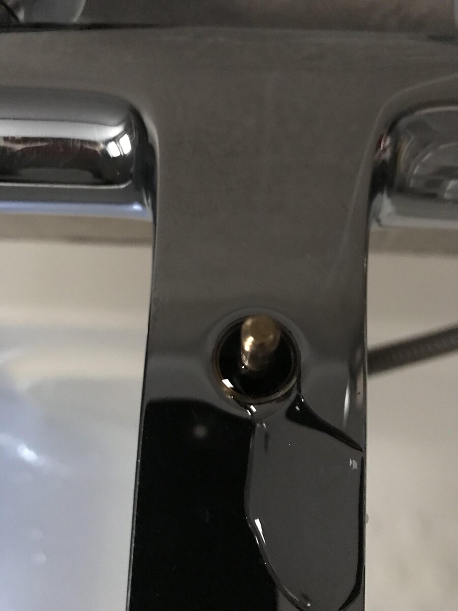

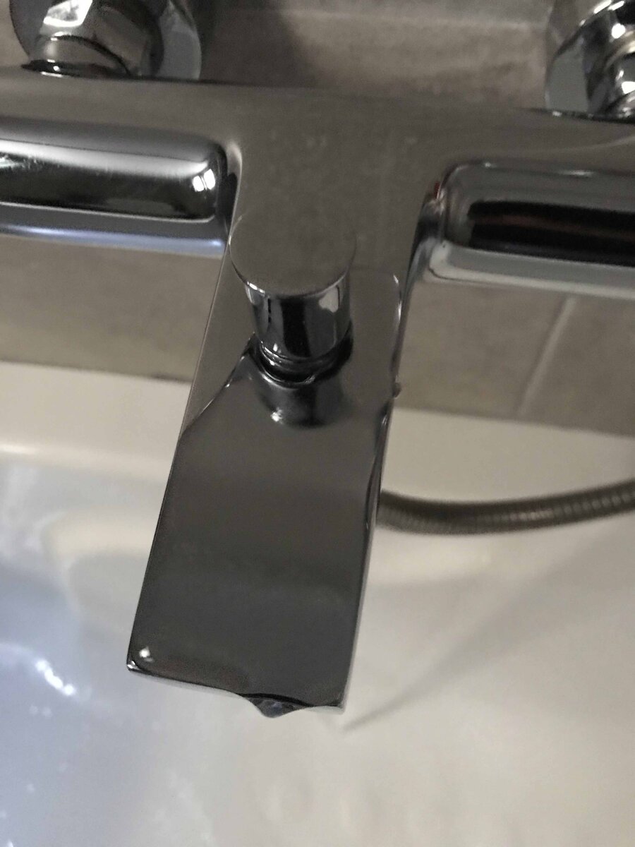

van62 Δημοσ. 22 Σεπτεμβρίου 2020 Δημοσ. 22 Σεπτεμβρίου 2020 Καλημερα σε ολους. Εχει μαλλον σπασει το λαστιχακι κια εχει συνεχη διαρροη στην μπαταρια απο τον εκτροπεα. Υπαρχει λυση, η πρεπει να παω σε νεα μπαταρια.Ευχαριστω

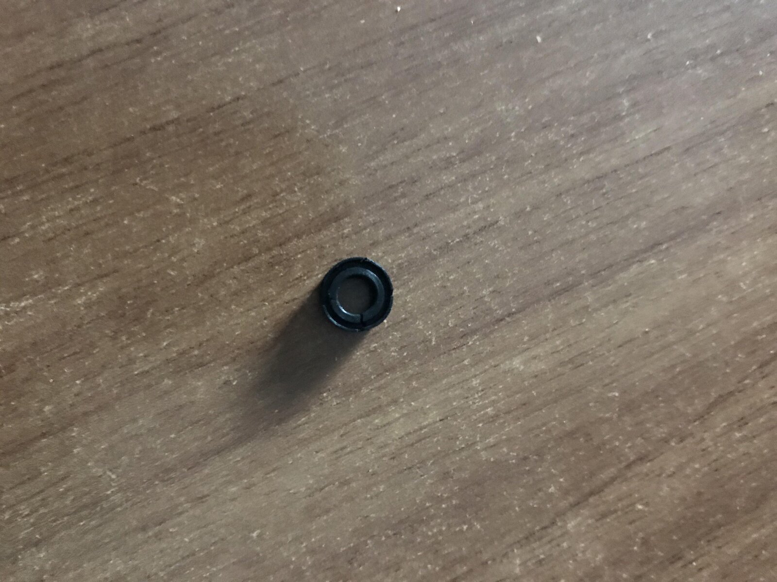

inflation Δημοσ. 22 Σεπτεμβρίου 2020 Δημοσ. 22 Σεπτεμβρίου 2020 Oring λέγεται το λαστιχάκι πουλάνε παρα πολλά μαγαζιά 0.10€ πάνω κάτω. 1
prototypegr Δημοσ. 22 Σεπτεμβρίου 2020 Δημοσ. 22 Σεπτεμβρίου 2020 Δυστυχώς αρκετές φορές είναι πολύ δύσκολο να βρεις τσιμούχα που να ταιριάζει στις διαστάσεις (την έχω πατήσει αρκετές φορές) και ίσως αναγκαστείς να την αλλάξεις. 1
NikosKallithea Δημοσ. 22 Σεπτεμβρίου 2020 Δημοσ. 22 Σεπτεμβρίου 2020 Ανοιξε την βρυση βγαλε το λαστιχακι και πήγαινε σε ενα μαγαζι με υδραυλικα, αποκλείεται να μην βρεις λαστιχακι 1 1
van62 Δημοσ. 22 Σεπτεμβρίου 2020 Μέλος Δημοσ. 22 Σεπτεμβρίου 2020 Ευχαριστω ολους για τις απαντησεις. Δυστυχως δεν μπορω να βρω λαστιχακι οσο και αν εψαξα. Μαλλον παω για νεα μπαταρια. Ειναι τελικα γελοιο να αναγκαζεσαι να αγοαρσεις νεα μπαταρια λογω ενος o ring των 0,10 ευρω
belmpas Δημοσ. 22 Σεπτεμβρίου 2020 Δημοσ. 22 Σεπτεμβρίου 2020 Βάλε το ταλαιπωρημένο oring και τύλιξε το καλά με τεφλόν. Θα κρατήσει για λίγο καιρό μέχρι να βρεις ανταλλακτικό. 1
Invader Δημοσ. 22 Σεπτεμβρίου 2020 Δημοσ. 22 Σεπτεμβρίου 2020 Αποκλείεται να μη βρεις o-ring...Αν δε βρήκες σε υδραυλικά και μένεις Αθήνα,κατέβα Σπυρου Πάτση που πουλάνε ότι μέγεθος και διατομή θες με το κιλό.Μέχρι και το lidl αν θυμαμαι είχε βγάλει κασετινα με διαφορα o-ring.Πιθανό να τα βρεις και ετσι. 1
