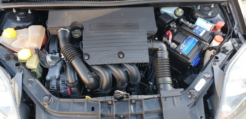

1 ώρα πριν, jniki10 είπε
Καλησπέρα
Έχθες βράδυ σε αμαξι φίλου που πήρε μεταχειρισμενο πριν κανα μήνα ενω πηγαιναμε πορεία αρχιζουν λευκοι καπνοι να βγαίνουν απο το καπό. Θερμοκρασία εκείνη τη στιγμη ηταν σε νορμάλ επίπεδα. Αφου ανοιξαμε το καπό διαπιστώσαμε οτι τα παραφλού εβραζαν στο δοχείο της υπερχείλησης και ενα σωληνάκι που έρχεται απο το μοτέρ στο επάνω μέρος του δοχείου είχε σπάσει. Το βαλαμε καπως παλι πισω και γεμισαμε με νερο (πηρε γυρω στα 3.5 λιτρα) προσπαθησαμε να το παμε σπιτι του, αλλα το ξαναπέταξε χωρίς να σηκωνει θερμοκρασία. Τώρα είναι παρκαρισμένο και θα το πάει συνεργείο. Το έψαξα λίγο και είδα οτι μπορεί να είναι απο το καπακι του δοχείου μέχρι φλάντζα. Εχετε κάποια ιδέα;
Ευχαριστώ εκ των προτέρων

1 ώρα πριν, htaccess είπε
Καταρχάς.... λάθος η χρήση νερού.
Ο topic starter εννοεί ό,τι δεν ανέβασε θερμοκρασία στο όργανο, δεν έχει σημασία όμως γιατί η ένδειξη σε αυτή την περίπτωση είναι πλασματική.
Ένα παράδειγμα, όταν σπάσει/ανοίξει το x κολάρο όπως προφανώς και έγινε.
Ένα άλλο παράδειγμα.... όταν βάζεις νερό.
Κοιτα εμενα οταν  πεταξε τα νερα απλα ανεβασε αποτομα θερμοκρασια..  Απλα οπως και να εχει δεν γινεται να μην επηρεαστεί η ενδειξη!
Πολλά μπορεί να είναι αδερφέ.
Τα υγρά του κλειστού κυκλώματος μπορούν άνετα να δουλέψουν 110+ βαθμούς χωρίς βρασμό.
Ενα πλεονέκτημα στο κλειστό κύκλωμα είναι ότι μπορείς να ανεβάσεις το σημείο βρασμού του υγρού όταν είναι υπό πίεση.
Τα σύγχρονα αυτοκίνητα πλέον δουλεύουν με θερμοκρασίες 107-110 βαθμών ανεβάζοντας θεωρητικά οι κατασκευαστές τον βαθμό απόδοσης,το όργανο μπορεί να λέει 90 αλλά αν βάλεις διαγνωστικό θα δεις 105+
Μήπως έχει κάποιο πρόβλημα το παγούρι ή η τάπα του και έχεις απώλεια πίεσης άρα βράσιμο?
Επίσης βαλε μόνο επώνυμο υγρό πχ g12 και αραίωση μόνο με καθαρό νερό βρύσης όχι απεσταγμένο.

Διαρροή ψυκτικού υγρου είναι φίλε απο κάποιο σωληνάκι η κολλαρο.
Για να χάσει 3μιση λίτρα νερό κάποιο σωληνάκι έχει σπάσει.
Κάλεσε οδική βοήθεια να το πας με ασφάλεια σε ένα καλό συνεργείο και θα το φτιάξουν.
Επίσης καλως έριξες απιονισμενο  νερο.
Καλύτερα είναι απο φτηνιάρικο παραφλου.
Επεξ/σία από georgebou21
