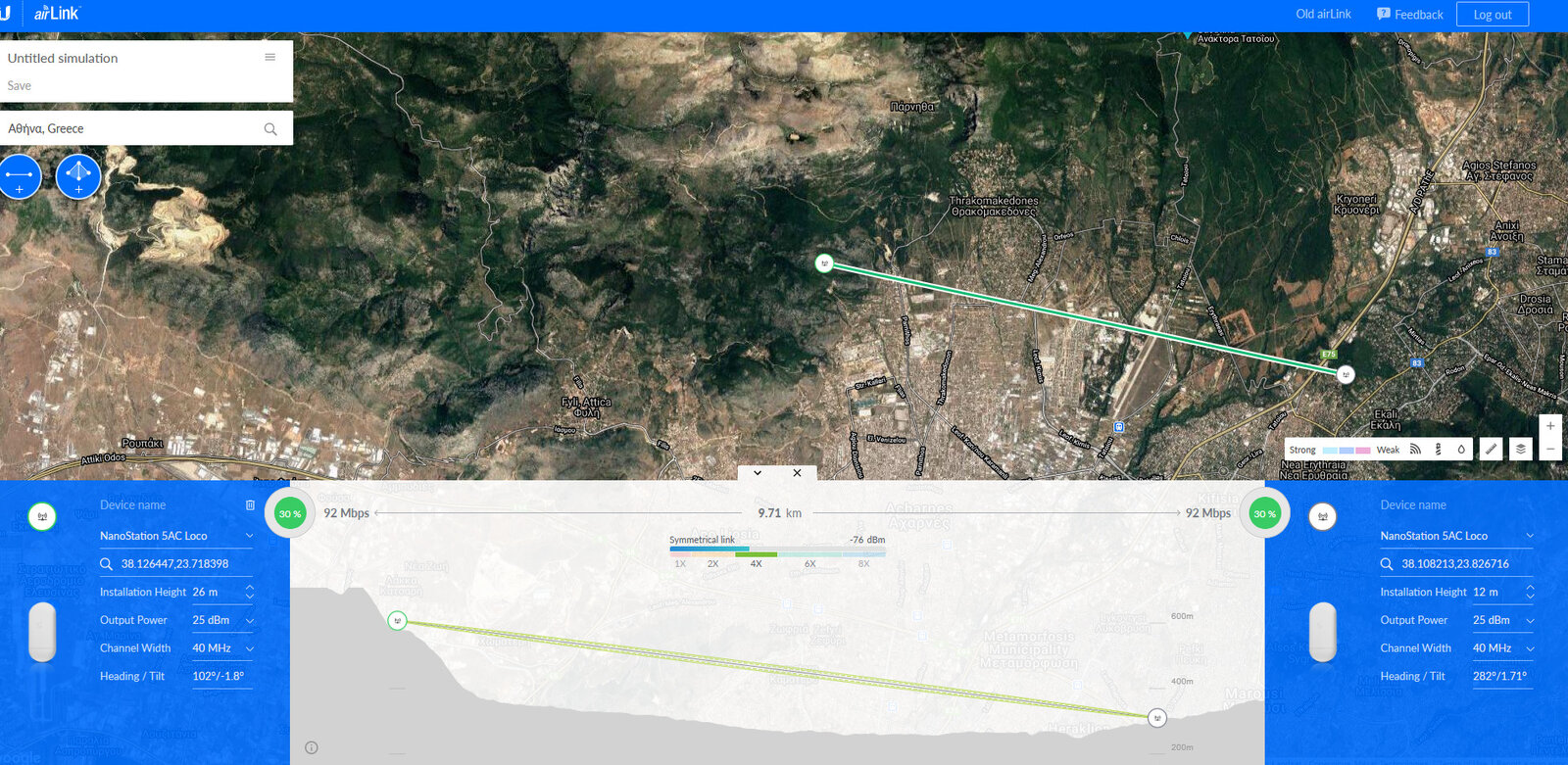

nikos73 Δημοσ. 24 Σεπτεμβρίου 2020 Δημοσ. 24 Σεπτεμβρίου 2020 Δεν ισχύ αυτό που λες Δεν μπορώ να σου δώσω screenshot από link που έχω στήσει μπορείς όμως να κανείς κάποια τεστ βάζοντας στο airlink https://link.ui.com/# την τοποθεσία σου και φτιάχνεις διαφορά σενάρια Στη θέση σου θα έβαζα LITEBEAM 5AC GEN2 και απλός ανέφερα πως ακόμα και με nanostation μπορείς να κάνης δουλεία 1
kogi4ever Δημοσ. 24 Σεπτεμβρίου 2020 Μέλος Δημοσ. 24 Σεπτεμβρίου 2020 Δεν ήξερα ότι υπάρχει τέτοιο σάιτ σε ευχαριστώ πολύ
