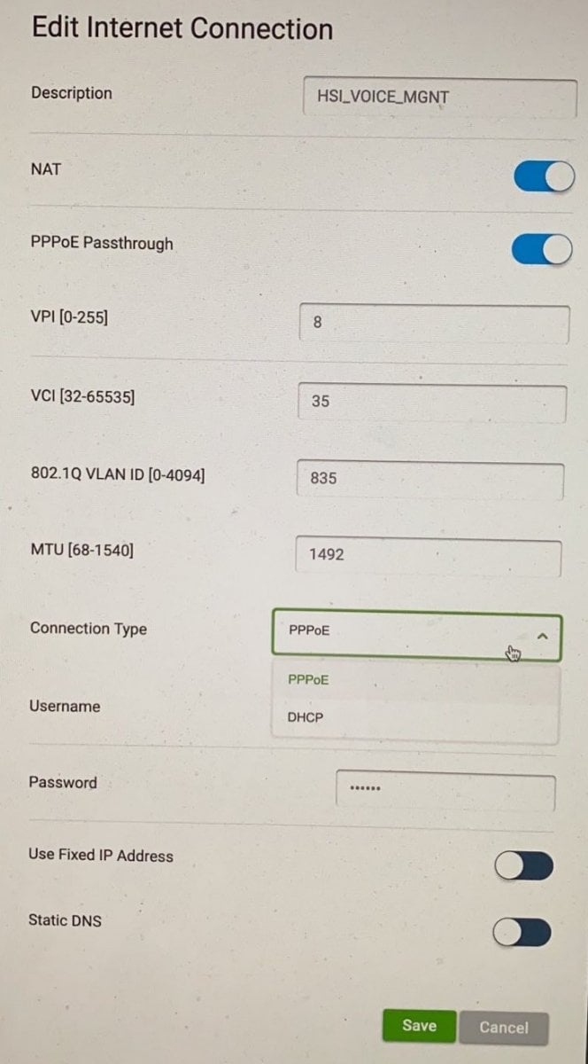

_filippos_ Δημοσ. 26 Ιανουαρίου 2023 Δημοσ. 26 Ιανουαρίου 2023 (επεξεργασμένο) Έχω το speedport plus 2 (cosmote) και απ' όσο έχω ψάξει στο ιντερνετ δεν εχω καταφέρει να βρω πληροφορίες για να το βάλω σε bridge mode. Στην φωτό φαίνονται οι ρυθμίσεις της γραμμής. Είναι εφικτό να μπει σε bridge mode ή μήπως το έχουν κλειδώσει σε βασικές λειτουργίες; Επεξ/σία 26 Ιανουαρίου 2023 από _filippos_
